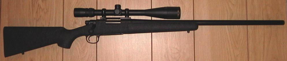

Ruger 77R Mark II Standard [1, 2]. Производится компанией Sturm, Ruger & Co., Inc., США.
В следующих калибрах:
243 Win, 308 Win, 223 Rem, 6mm Rem, 7mm WSM, 30-06 Sprg, 22-250 Rem, 220 Swift, 25-06 Rem, 270 Win, 300 Win Mag, 338 Win Mag, 7mm Rem Mag, 270 WSM, 300 WSM, 300 Rem SA Ultra Mag, 7mm Rem SA Ultra Mag, 260 Rem, 7mm (7x57), 6.5x55 Swedish, 280 Rem, 257 Roberts, 204 Ruger.
Т.е., пожаловаться на недостаточный выбор никак нельзя. Выбирай какой душе угодно, для любого вида охоты.
Продолжает плеяду американской болтовой классики. Строгие "аналитики" называют его типичным Маузеровским клоном, что, собственно, никто и не пытается оспаривать. Клон, так клон. Ничего не имею против, когда клонируется хорошая винтовка.
Как и в теме по Ремингтону 700 VS, буду использовать 5-бальную систему оценки показателей, указывая в соответствующем месте круглых скобках оценку (Оценка = ...). Квадратными скобками [...] будут обозначаться номера ссылок на первоисточники. Прошу не путать.
НЕКОТОРЫЕ ТЕХНИЧЕСКИЕ ДАННЫЕ
Дизайн "A La Classique". Окончательная обработка - finish всех металлических поверхностей, включая ствол, ствольную коробку, крышку магазина - черное шлифованное воронение (Оценка = 5). Затвор - белая полированная сталь, хромирование. Ложа - американский орех, с насечкой - checkering (Оценка = 5). Затвор Маузеровского типа с двумя боевыми упорами. Очень прочный и надежный (Оценка = 5).

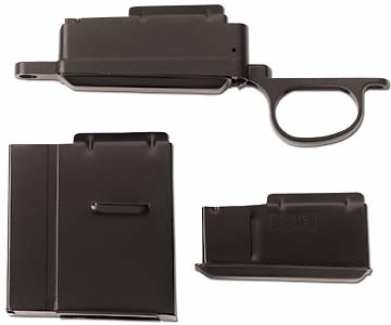

Винтовка оснащена неотъемным магазином на 4 патрона. Заряжание "сверху". УСМ нерегулируемый, но вполне поддающийся напильнинговой доводке (Оценка = 3).

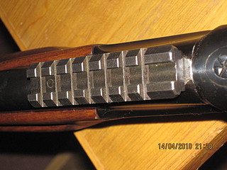

Ствольная коробка имеет выступы для крепления колец для установки оптического прицела. Кольца - патентованные, Ругеровские - поставляются вместе с винтовкой. Очень милая деталь, избавляющая будущего владельца от головной боли подбора и поиска крона (Оценка = 5. Я б поставил даже 10. Считаю прекрасной идеей). Ruger 77R Mark II Standard не комплектуется открытым прицелом.
Трехпозиционный предохранитель: Огонь - Предохранитель - Зарядка / Разрядка магазина с Предохранителем (Оценка = 5).
Длина ствола - 22 дюйма (56 см).
6 нарезов. Шаг нарезов - 1:12 дюймов.
Общий вес винтовки - 7 1/4 фунта (примерно 3300 г)
Общая длина - 42 дюйма (107 см).

1. Охота. Для этого и создавалась. Легкая, удобная, прикладистая, хорошо сбалансированная, достаточно короткая (Оценка = 5).
2. Вдумчивый плинкинг. Х-мм... Why not? При доведенном УСМе, и после беддинга, о чем мы поговорим ниже, дает очень даже приличные результаты (Оценка = 4).
3. Варминт. Обычно требования к "варминтологическому инструменту" несколько выше, нежели к обычному охотничьему оружию, т.к. сей вид охоты предполагает дальний выстрел и мелкую цель. Но доведенный до ума Ругер может вполне служить и для этих задач (Оценка = 4).
НАДЕЖНОСТЬ
Винтовку покупал почти новой (fire tested) с аукциона. Мой настрел - около 1500 выстрелов. Ни одной осечки. Ни одного затыка (Оценка=5). Затвор работает мягко. Никаких проблем с досылкой патрона и извлечением гильзы.
ПРОБЛЕМЫ И ИХ ПРЕОДОЛЕНИЕ
Проблем, собственно, никаких нет. Если вас устраивает заводская установка УСМа 7-9 фунтов и кучность в 1.5 минуты, доделывать ничего и не надо.
Если же вас это не устраивает, спуск можно довести до минимального усилия 2-3 фунта (900-1400 г) напильнингом и шлифовкой. Ниже идти нельзя.

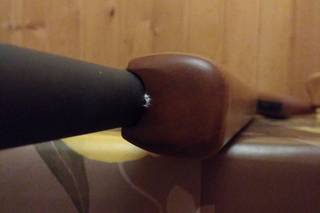

Беддинг. Задумывалась Ругеровская ложа как "упор на две точки":
1. Диагональный винт на ствольной коробке,
2. Передний упор ложи в ствол.
На всем остальном протяжении ствола от ствольной коробки до переднего упора, цевье должно быть расточено, так чтобы между ним и стволом оставался просвет чуть менее милиметра. Почему "должно"? Потому что, к сожалению, это не всегда выполнено так как задумывалось. Подтверждено на примере двух Ругеров (Ругер 77 в 308-м и Ругер 77 Марк II в 223-м), которые прошли через мои руки. Лечится путем срезания "лишнего" дерева в точках касания цевья о ствол, а также glass bedding в вышепронумерованных "упорных" точках.
Сие "хирургическое вмешательство" - умягчение УСМ и беддинг - улучшают кучность примерно в 1.5-2 раза.

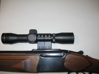

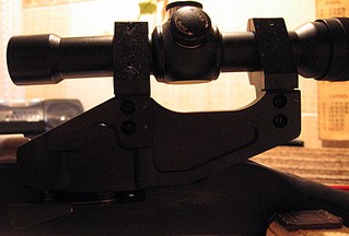

Как уже упоминалось выше, Ругер идет с "родными" 1-дюймовыми кольцами. Выбирайте прицел, который вам нравится и ставьте (Оценка=5). "Родные" кольца, по моей оценке высоты могут быть прирaвнены к Medium. Позволяют без проблем установить прицелы с объективом до 50 мм. Что собственно я и сделал. Clearance - примерно 3-4 мм. В моем случае - Leupold Vari-X III A.O., Long Range 4.5-14x50, Fine Duplex [3], который стоит на 150 канадских долларов дороже самой винтовки.
Для защиты линз использую крышки "Butler Creek".

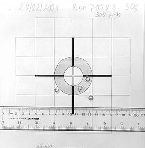

ТОЧНОСТЬ
По поводу точности, свои "изыскания" я подробно описал в теме [5] - до беддинга (полторы минуты):
Avg, mm - Среднее арифметическое,
STD - Стандартное отклонение,
V, % - Коэффициент вариации.
и в теме [6] - после беддинга (0.54 - 0.90 МОА).
Вот серия из 4-х, где группа составила 14.4 мм на 100 ярдов:

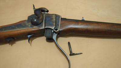

А насчет остальных винтовок? Ну-у-у, шомполки там... 😛
Г'ьязный шантаж!
Андрей,
Думаю, не больно актуально-то для России. Я когда-то в "Истории..." делал обзор. Если кому интересно: /topic/36/42.html

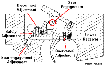

Решил довести УСМ в своем М77 самостоятельно,нет ли у вас толковых ссылок с подробным описанием порядка действий и рисунками.
С уважением Chu...
flint
Chupa,
Сожалею, что не смогу вам помочь.
Я эти вопросы передоверяю своему оружейнику.
То, что он сделал со спуском Ругера (просто сказка!), ему же не удалось даже на Реме, где спуск "условно регулируемый".
Еще раз извините за бесполезность.
флинт
chupa

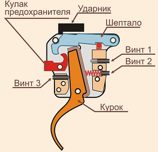

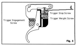

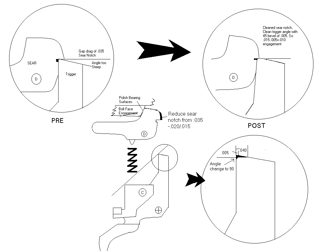

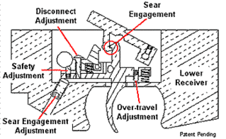

Нашел отличный подробный чертеж умягчения УСМ.
Chuck
2 Chupa. Какое усилие на спуске после напиллинга?
chupa
550-600 гр. но это получилось "из жадности". Изначально следовал рекомендациям "что меньше" 900 гр не рекомендуется".

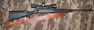

flint
Я уже как-то повторял, что я очень люблю дерево, но еще больше ненавижу царапины на нем.
Ругер ставит добротное дерево - Американский орех. Мне очень нравится. Но...
По лесу таскать, пластик безусловно предпочтительнее. Но решайте сами.
Ругер в дереве - наряден, ну просто из рук выпускать не хочется.
Ругер в пластике - отличное оружие в рабочей одежде.
Только если в пластике, то как я понимаю, это будет не
подмодель Standard, a M77 Mark II All-Weather.

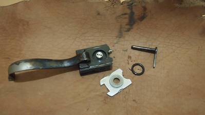

Установил новый спуск Rifle Basix, настроил на 850-900 гр. Новое ложе Hogue, заднюю 'ногу' .
chupa
Rifle Basix купил в http://www.gunaccessories.com/доехало за 2 недели,
установка не составила большого труда, все по инструкции. Ложе купил у Марка. Hogue с беддингом "обрезиненный" заметно лучше заводского.

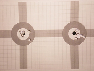

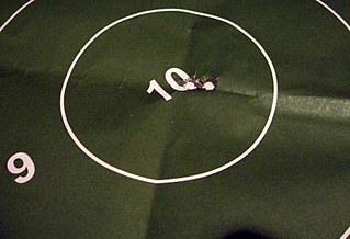

S&B HPBT 168 gr Отобранные по весу, 100 м. шаг сетки 2.9 см. группа из 5 выстрелов посвящается Ругеру. 😊

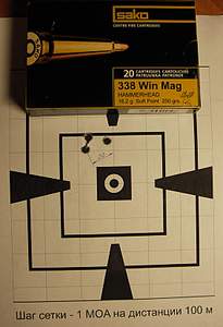

Можно и я скромненько добавлю 77МкII 338WinMag, 3 выстрела 100 м шаг сетки 14 мм,патроны из коробки без отбора, оптика охотничья европейская 1,5-6х42.

Можно и я скромненько добавлю 77МкII 338WinMag, 3 выстрела 100 м шаг сетки 14 мм,патроны из коробки безо всякого отбора,оптика охотничья европейская 1,5-6х42.
Александр, вау! Я всегда знал, что слухи о недостаточной конструктивной точности 338 - сильно преувеличены. Твой Ругер и мой БАР - явные тому подтверждения 😊 Как Federal полетел?
ss21
BGH
Не хуже 16,2 г САКО,так что если есть желание,можно.
Ну и только для тебя,для уверенности в 338, еще пару :-).
