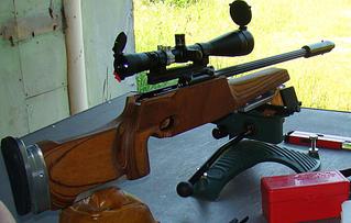

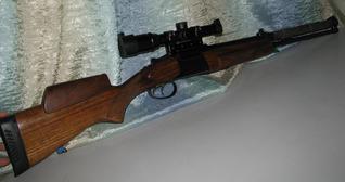

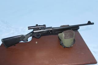

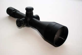

Купил прицел для CZ 452 в 22 ЛР - Bushnell Yardage Pro 4-12x42 Laser Rangefinder Riflescope (204124). Привлёк встроенный дальномер, который просто необходим на охоте с мелкашкой, относительно невысокая цена если покупать в США - практически равная цене винтовки, и более хорошие отзывы чем о других подобных прицелах в одной ценовой категории.
До сезона ещё далеко, тира нет, поэтому лишь первые поверхностные впечатления.
Итак, прицел пришёл довольно быстро - чуть менее 2 месяцев включая получение лицензии. И по цене, со всеми расходами, в два раза ниже чем в магазине в Новосибирске. Заранее купил переходник с ласт. хвоста на вивер от Лося - 7.
Аппарат довольно ощутимо отразился на балансе винтовки - тяжёл. Но, наверное, оно того стоит. Меряет расстояния исправно, прямо через стекло - если к стеклу не слишком большой угол. В городских условиях получилось измерить только до 375 м.(кирпичный дом), голуби- 138 м.. Металл не берёт - слишком большёе отражение, что соответствует инструкции, поэтому до более далёких труб померить не удалось.

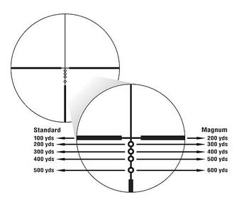

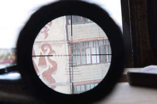

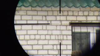

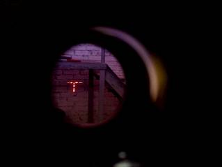

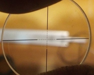

Сетка МилДот (правильная согласно инструкции на 12*) мне показалась тонковатой немного, но я такой маркой не стрелял, посмотрим. Настораживают некоторые пластмассовые детали - дистанционная кнопка, часть корпуса прицела. Но - будущее покажет.
У кого есть чем поделиться - прошу.
при попадании небольшого количества света, сетка немного светится

У меня вот так
горец
У меня вот так
ну дык од тож ! 😊 ...только на болте такой "лафы" не будет , придется ее чуть чуть пониже на шейке раполагать потому как затвором ее шморгать будет
KRUKOFF
Главное чтоб руке не мешала
горец
а ее когда не стреляешь просто на резинке "по оси шейки" проворачиваешь на 90гр и усе 😛 . она четко под прицелом живет , не чепляется ни за чо ,ничему не мешает .

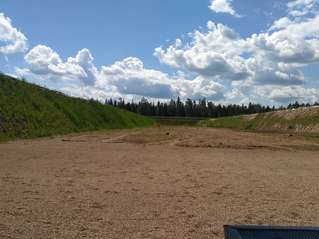

А чисто по пристрелке, ездил спецом в Томск в тир Динамо, но там только 50 м. Прицел понравился очень, немецкий патрон тоже. Тренер сказал , что взял бы меня в команду , но я с ментами ОЙ 😊 не в команде. Речка позавчера пошла. Вот.

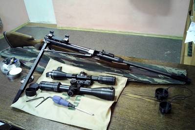

У меня точно такойже комплекс винтовка-прицел, есть ПРОБЛЕМА!, при установки прицела выяснилось что ось прицельной марки проходит далеко от оси ствола, (вверх и левее), пришлось переворачивать переднюю часть крепления, стало лучьше но все равно смотрело в ту же сторону, закрепив винтовку стал подгонять прицел барабанчиками через ресивер, по стволу по методу Флинта, так сказать холодная пристрелка, далее пристрелял в тире, расстояние всего 40 метров в ноль, на этом вертикальные поправки на прицеле кончились, ребят что делать???
С Уважением.
Xodok
Через переходник ставил же? Может крон кривой. Попробовать другой.
Xodok
Ещё спроси здесь /topic/10/264069.html
там есть опытные дальше не куда. Например Кролик 😛
ДИМ
попробывал другой, так же вертикальных поправок нехватает, что то я в растеренности, с бубном устал уже танцевать, подкладки так же ставил 😞
неужели у Вас так замечательно установился прицел, может дадите какие советы, я уже отчаялся! 😞
Xodok
ДИМ

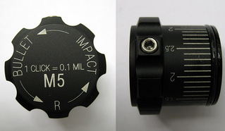

Лично я поправки не кручу, стреляю с выносом по милам, как у меня разложились поправки - есть фото на 2 страничке.
ДИМ
перечитывал, много раз!, очень внимательно, решил делать свой крепеж 😞
Xodok
С поправкой на "кривизну"? Какие кроны пробовал? Как у меня не смотрел? Что то тут не так, не думаю, что прицел или прицельная планка на Чизе кривые. Прицел к родным креплениям правильно подсоединён?
ДИМ
спасибо что уделяете мне время на мою проблему!
переходники от лося-7 от лося-9, проблема неуходит, визуально прицел установленный на чизе смотрит в лево, на 40-к метров уже нехватает поправок вниз, родные крепления ставил так же как у Вас, более того ставил в разных вариантах, визуально ластохвост на чизе ровный, вивер на прицеле ровный, голову сломал, пребываю в растеренности. надеюсь на помощь.
С Уважением.
Xodok
ДИМ
Слушай, есть возможность на любой другой ствол с ластом поставить? Хоть знать чё кривое... Если прицел - может заморочиться с гарантией (((
Xodok
Дим, на всякиё случай - фото поближе. И ещё. Найди Горца на форуме, он мож что подскажет. Спроси (если придётся выёживаться) здесь по изг. крона под заказ /topic/153/664312.html

Zimogor
Дядя Ганс
posted 30-5-2012 18:02
Поставил себе его сейчас, барабан горизонтальных поправок туго крутился и боясь с дури поломать боялся, как мне показалось прилогать большие' усилия. На счёт "недостатка" вертикальных поправок, то то же с этим столкнулся и не мудрствуя лукаво вырезал две медные пластинки, подложил под заднее крепление между рельсой,что на самом прицеле и "переходником" на вивер.

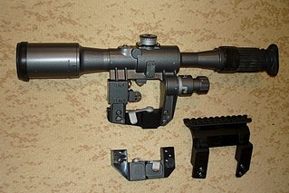

Я тоже нашёл такой-же выход из положения - подложил под рельсу пластинку и крепко затянул крепление, 2 года пользуюсь прицелом на разных охотах, очень удобно и универсально, нужно только привыкнуть. На засидках очень удобно пользоваться дальномером, что позволяет сделать более точный выстрел "по месту" когда мелкой дичи в голову или шею, тушка целая, средней дичи - в жизненно важные зоны... (.223 кал). На заводе изготовил 2 планки с треугольной выборкой внутри и 4-мя отверстиями для крпеления Вивер-на Вивер, в этом случае прицел "сел" крепче, надёжнее и на 7 мм ближе к стволу.

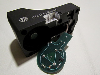

кролик
фото сделайте, пож.
Zimogor
Крупным планом сделаю на следующей неделе, когда домой приеду, пока ставлю общий план...
В соединении предусмотрена прямоугольная шпонка, длинна которой соответствует ширине планки Вивер, устанавливается в прорези планок и препятствует "съезжанию" прицела при отдаче...
Пользуюсь уже 2 года, на разных охотах - никаких проблем. Барабанчики подбирал по калькулятору, патроны реложу сам. На Рем-700 .223 чётко подошёл барабанчик "Е", до 350 м. включительно, на большие расстояния не проверял.

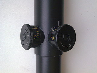

sany710
Приветствую всех владельцев буша,подскажите кто пользуется барабанами поправок,как механика отрабатывает,клики четкие,с возвращаемостью все впорядке ?
Присматриваюсь к этому прицелу,сам стреляю только по кликам,но есть сомнения в надежности механики,там вроде к нему идут доп барабаны,как они крепятся,есть ли возможность обнуления? И есть ли размета оборотов барабана ?
Дядя Ганс
Вот куда то задевал "букварь" от прицела.Кто знает как называется вот эта шина, что на самом прицеле? не LМ-призьма случаем? Есть задумка поставить без всей этой трихомудии с переходниками сразу на "родной ластохвост 11мм CZ-455.
Дядя Ганс
sany710
Да прекрасно. Ставил на ТОЗ-78-01, на рем700СПС в 223 калибре на одноимённого калибра сайге-м и теперь на мелкан опять же CZ-455. Клики у него чёткие, всё повторяется. Барабаны идут сменные, под распрострянённые калибры и "пустой"-что б самму можно было разметить. Каких либо зеростопов специяьных нету.
