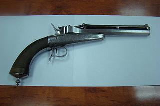

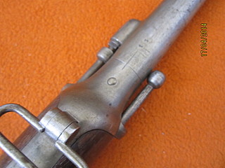

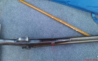

Помогите определить шомпольное ружье.
blazeee
перемещено из Антиквариат
blazeee
приклад
SergeVB
Стволы снимите там должны быть клейма.
blazeee
каким образом их снять?
Заряжающий
Интересует любая информация.
Скопируйте стартовый пост в раздел "Дульнозарядное оружие" http://gunszip.org/forum/150/ .
Там скорее всё расскажут.
SergeVB
Вот на вашем фото этот шпенек аккуратно выдвиньте в одну из сторон (куда пойдет). И стволы вверх отсоединяться если будут мешать курки взведите их.
blazeee

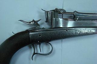

еще фото

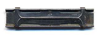

blazeee

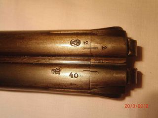

хотелось бы узнать что обозначают данные клейма.
ABZRG
Ну что они обозначают... Стволы бельгийские, выпущены до 1893-го года. Само ружье, судя по всему французкое. Средней ценовой категории. В нашиx краяx, в таком соxране - $300-$500, но продавать можно очень долго.

элементы декора на данном ружье - простой металл или серебрянные?
SergeVB
Вряд ли серебро

to ABZRG - касаемо цены - http://www.garths.com/WebPhoto...Catalog_web.pdf
пистолет данного мастера ( Jles Aubron, Fils De L'Aine Ar Qr Anantes ) оценен в 1.5 - 2к $ на март 2010 года, ружьё думаю дешевле не может стоить. и это при том что многие на мой взгляд интерестные предметы там оценены вообще в копейки.
ABZRG
И что? Оценить я могу и в пол-ляма, а вот кто потом купит? У меня была винтовка оцененная в $16-$18K. Причем оценка была дана аукционом RIA. Продавал я ее пол-года и в результате отдал за $9K. Рынок имеет свои особености и законы. В данный исторический момент, если шомпольное ружье не шедевр "Первой Дюжины", то продать его дороже $1000 практически нереально.
blazeee
А что такое "первая дюжина" позвольте спросить?-) Да, кстати, подскажите пожалуйста, что означают цифры 2 - 2 и 40 на стволах. И ещё один вопрос - насколько массовым или единичным могло быть производство предметов такого плана?
ABZRG
Первая дюжина - H&H, Perde и иже с ними. 2-2 - скорее всего второй ствол в наборке. Стволы изготовлялись по отдельности и паялись - обычно всегда отмечалось какой ствол левый, а какой правый с соответствующей маркой на колодке. 40 - заряд пороxа в граннаx. Предмет вполне массовый, средней ценовой категории. Не стрелялка для пролетариата, но и не штучное ружье для состоятельного человека. То, что мог себе позволить средний врач или адвокат. Самое грустное, что будучи новым это ружье стоило дороже, чем через 120 лет став антиквариатом. Так довольно часто случается.
Заряжающий
С цифрами 2-2 всё просто. Это технологическая метка.В процессе сборки и подгонки деталей ружья помечены второй(левый) ствол и соответствующий ему казённый шуруп.
40 вероятно номер ружья. Посмотрите, нет ли соответствующего номера где нибудь на колодке.
"Первая дюжина" конечно же самые известные производители в громкими именами.
P.S. Пока писал уже ответили. И по поводу 40 кажется более квалифицировано. 😊

Цифра 40 Обозначение калибра гладкоствольных стволов (по старой традиции измеряемое числом круглых пуль, которые можно изготовить из одного английского фунта (453,6 г) чистого свинца.
Применялось с 18 мая 1811 г. по 6 марта 1889 (?)
Заряжающий
Не ошиблись? Меньше 32 мне не встречались. Разве что 410. 😊
Почему обозначен калибр только одного ствола?
И какой же при таком калибре должен быть диаметр канала ствола в миллиметрах?
По моим прикидкам получается 12,4 мм.
Мне кажется на фото калибр покрупнее.Хотя масштаба рядом никакого не приложено.
Тут возникает вопрос к автору темы: какого калибра ружьё?
blazeee
ствол в диаметре 17 мм + -
Заряжающий
Это изнутри или снаружи? 😊
Если это диаметр канала ствола, то калибр получается 16-ый.
blazeee
диаметр изнутри. коль 16-й калибр, то что есть всё же цифра 40? тот же 16-й калибр только в другой системе? или "заряд пороха в граннах" или "номер ружья" или . . . ? мнения присутствующих разделились-) хотелось бы определённости.
Abu George
Если калибр ружья примерно 16-й, то 40 - это не заряд пороха в грангах. Гран - 0,065 грамма. 40 гран = 2,6 грамма. Для дымаря в 16 калибре - половинный заряд.
ANATOLITSH
Заряжающий
он вроде как 36 ой
