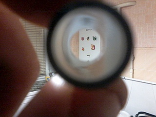

Хана.
T
Конечно непечатное слово было-бы точнее, на то оно и непечатное.
Он самый, причем полный. Моему стволу. А все так хорошо начиналось. Короче: пытался переворонить по рецепту с верстака45. Реактивы нашел, кислотой старое воронение снял, как в сказке! На протяжении первого часа воронеия все шло как по маслу, цвет офигенный - черный такой, густой. Потом при третьей промывке появился буро-коричневый налет по всем деталям - УЖАС!!!! Пытался оттереть, не вышло. Кинул в кислоту. Пока возился, раствор превратился в густое коричневое д*рьмо и окаменел.
Коричневый налет долго не удалялся, оттирал тряпкой с кислотой. Что-то вроде ржавчины. Короче х.з. что. Теперь пистолет приобрел матовый цвет девственного металла. На нем не осталось НИЧЕГО. Ни следа к-либо воронения и т.д.
ЛЮДИ ПОМОГИТЕ!!!!!!!!!!!!!!!!!!!
Можно ли его вернуть к жизни или это конец?
Как это сделать в домашних условиях или какие мастерские этим занимаются? На счету каждая минута, ибо ржавеет он даже в масле. Все это в Москве. Deni помоги, на тебя надежда!!!!!

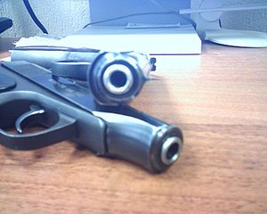

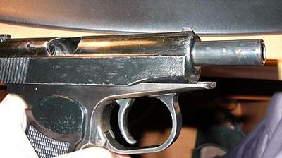

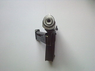

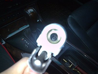

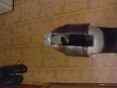

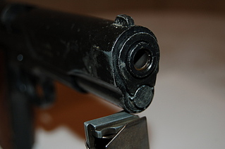

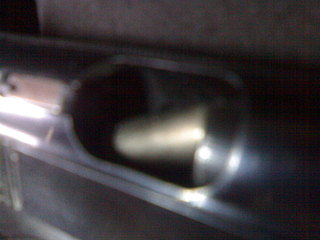

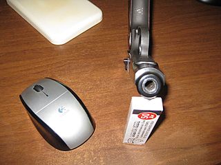

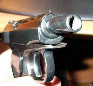

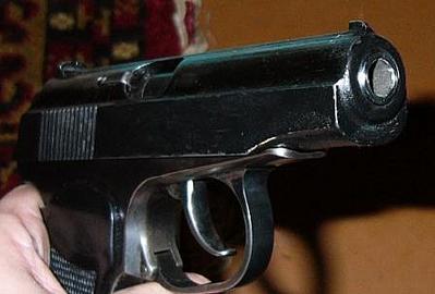

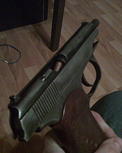

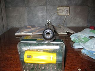

Спасибо! а вот это печальное зрелище:
[edited by T]

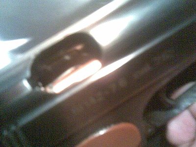

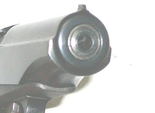

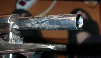

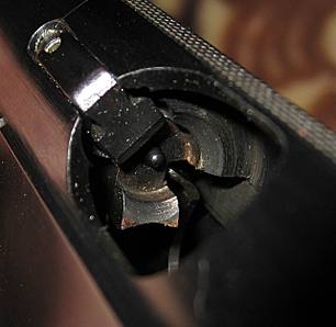

T
И еще:
DENI
😛ipec:
а я его еще таким черненьким видел...
T
Не говори... вот влезла мне эта мысль, блин!!! Наделал делов, теперь не знаю че получится, эстет ё моё!!
А керосин точно поможет? Пугает меня эта коррозия...
DENI
Вообще керосин - самое лучшее средство от ржавчины в оружии.

Ostwind
У него вид как буд-то 50 лет в земле пролежал...
T
Да нет, всего два дня и те в масле. Вот такая вот фигня. В золото красить- болезнь Саддама, мое эстетическое чувство, кот. так подвело меня, мне не позволяет этого сделать!!!! Надо что-то срочно предпринимать, Саша-белый молчит...

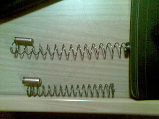

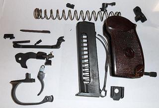

Да лежит сейчас полносьтю разобраный в масле. Полирую рамку, удаляю ржавчину...вообщем ждет своего часа. Думаю после сессии заворонить заново. Получится -фотки выложу.

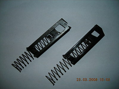

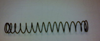

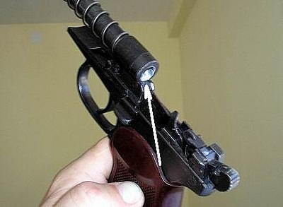

Достал себе пружину от МР654к - попробовал поставить, тугая жутко.
Кстати, Дени, не подскажешь из-за чего при досылании патрона он упирается на пол пути в патронник и не идет, утыкается. А если рукой подправить затвор слегка - проходит дальше? Так не всегда бывает, но часто.
DENI
С каким магазином? То, что куплен отдельно?
T
Да и с ним тоже. То есть с другим тажа фигня происходит. Я надеюсь, что надо просто шлифануть "заход" в патронник и сам патронник. Мне кажется это не из-за магазина, что скажешь?
То есть выходит так: Гильза заходит в патронник на половину, упирается в его верх и в этот момент ее зажимает затвором, т.е. не проскакивает в глубь патронника. И если слегка помочь рукой, она проскакивает дальше.
[edited by T]
DENI
Да, у меня это было тоже. Частично из-за магазина - вылечил. Частично из-за патронника - видимо не долечил - т.к. шлифовал немного. Но отстрел то потом глюков не выявил... Хотя - это может из-за ПМовской возвратки? Т.к. отстреливал то я с его родной, 6п-шной... Пмовская быстрее возвращает затвор назад, и патрон не успевает заскочить в патронник. Также, кстати, это бывает если дульце гильзы смялось от частых досыланий. С новым патроном это происходить не должно...
T
Это началось еще с его старой возвраткой. Были на рыбалке, бахнули пару раз в лесу, а почистить сразу не успел. Через день стрелял, эта фигня началась. После шлифовки и воронения если не исправится, выложу фотки.
Но по-моему с такой тугой пружиной перезаряжатся не будет.
САМоделкин
T
Да нет, у меня с ПМовской возвраткой и пустым стволом все нормально перезаряжается. И холостыми и газовыми. И гильза далеко отлетает т.е. скорость отката затвора не маленькая.

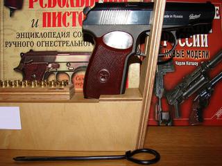

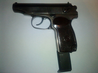

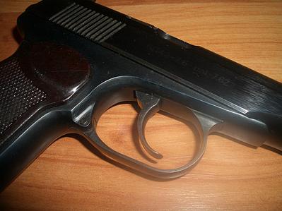

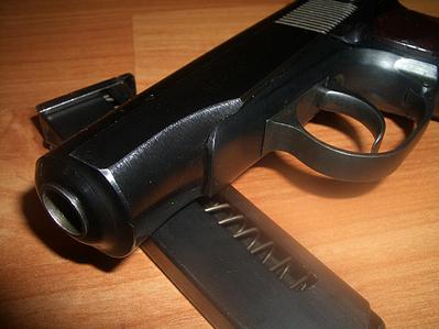

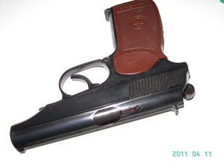

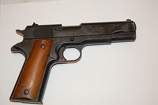

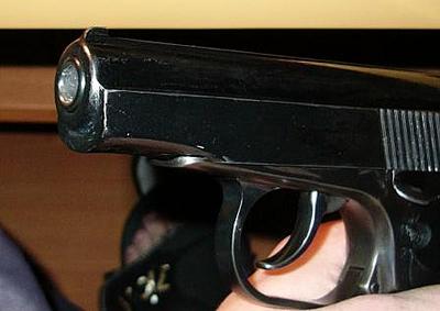

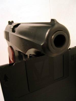

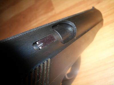

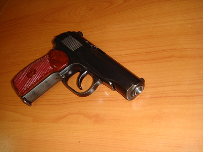

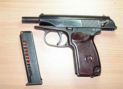

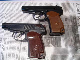

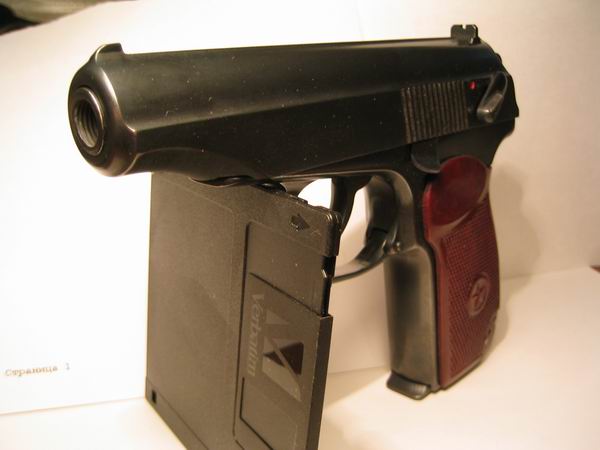

Ну вот вроде и усе. Заворонил я его! Говорят, старые темы не поднимаются. Проверим.
Вот фотки:

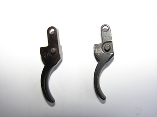

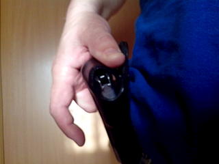

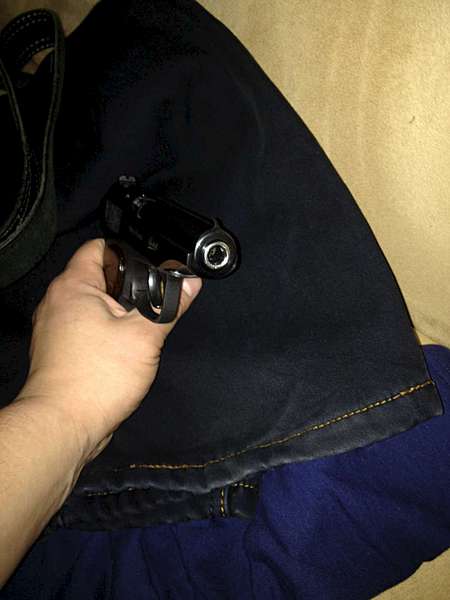

T
и еще:
T
Несколько советов:
1. Если вы хотите переворонить, крепко подумайте - стоит ли? Это сначала кажется, что легко. Я чуть без глаз не остался, благо защита была.
2. В домашних условиях это достаточно сложно 😞
3. Если вы никогда не имели с этим дело(как я), одному пробовать не стоит. Мне друг помогал, сам бы вряд ли справился. Отойти надо, а стремно - мало ли что?
4. Ну уж если вы решили, то удачи 😀
Special thanks to Sergej13!
А селитрой все-таки проще...
САМоделкин
Ну что ж, здорово!
Поздравляю!
Вполне возможно, что летом займусь сам. На даче. На свежем воздухе. 😊
Еще доработал скобу и предохранитель?
А номер видно вообще то?
САМоделкин
Да, и еще такой вопрос:
Пружину спусковой скобы надо вытаскивать что бы она не "села"? Температура кипения селитры вроде не маленькая?
Andrushka
Обалденно....Вот теперь-то можно и название темы сменить-какая уж тут нафиг Хана- триумф просто!

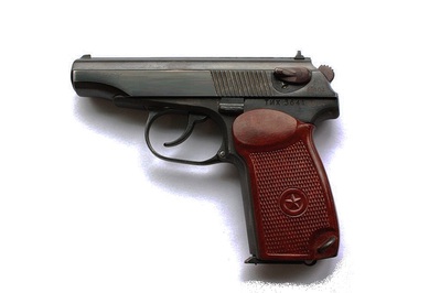

Поздравляю 😀 😀 😀
Bonifatich
Поздравляю! Получилось просто супер!
Sergey13
УРА!!! 😀 😊 😀 😊 😀 😊 😀
Мы ликуем!!!
Keltec
Да, впечатляить!
У меня ПСМ пострадал - лежал в кармане, а ребенок туда маахонький мандаринчик засунул. Воронение как корова языком слизала, причем только в одном месте. Получилось как у Майкла Джексона - люмбаго по всей черной морде.
Вот и думаю сейчас - а не последовать ли примеру? Уж очень результат нравится!
Andrushka
Весёлый у Вас ребёнок 😀
У ПСМ- диатез на мандарины начался 😀
T

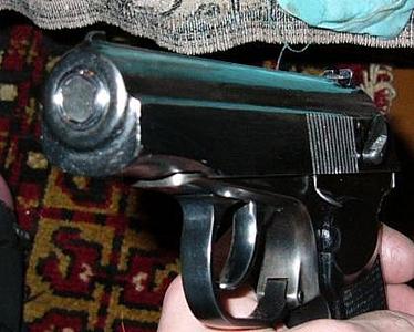

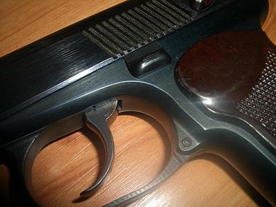

:Еще доработал скобу и предохранитель?
Да, делать было нечего когда, напильничком все это сотворил. Долго правда приходится тачать...Номер на затворе видно прекрасно, от воронения ему ничего не делается, я его просто закрасил на фото. А вот на рамке маленько перестарался с шлифовкой, видно еле-еле.
:Да, и еще такой вопрос:
Я все вынимал, т.к. на верстаке45 написано, что пружины не воронят. Но вот с их рецептами проблемы были - первый печальный опыт, а затем я еще обезжиривать по их рецептам пробовал - тоже фигня. Ствол весь покрылся каким-то налетом, потемнел.
Спасибо всем за помощь и поддержку!

В том-то и фокус, что ребенок не мой! Просто доброе дело для дяди сделал - сорвал мандаринчик в цветочном и мне положил в кармашек! Наверное, подумал, что у меня авитаминоз!
И это при том, что я перед этим его мамаше помогал здоровенный фикус тащить!
