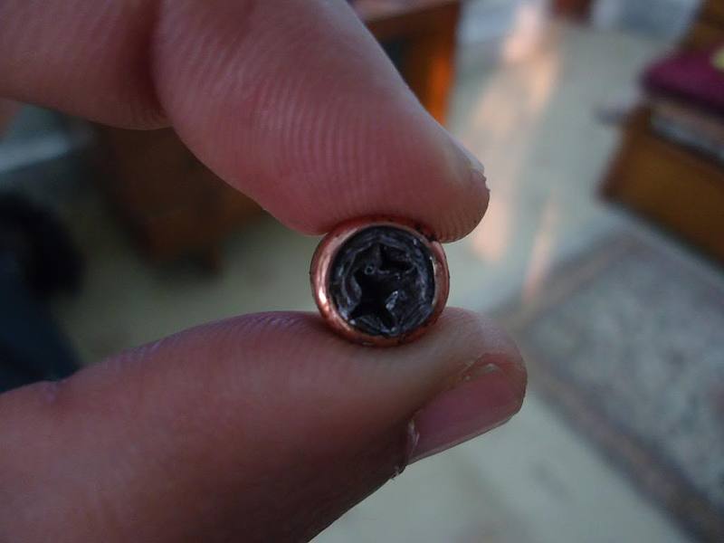

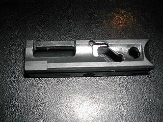

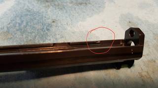

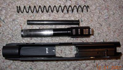

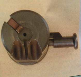

Подскажите от чего ствол.
LeoT

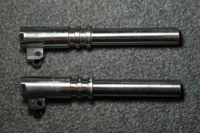

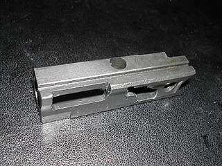

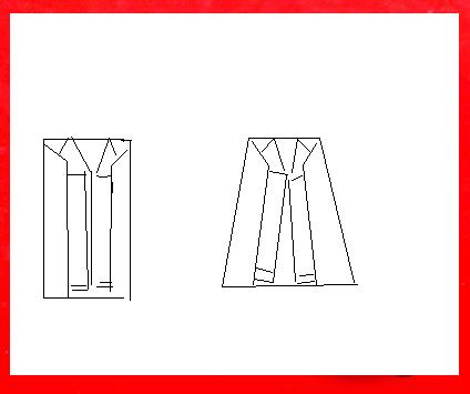

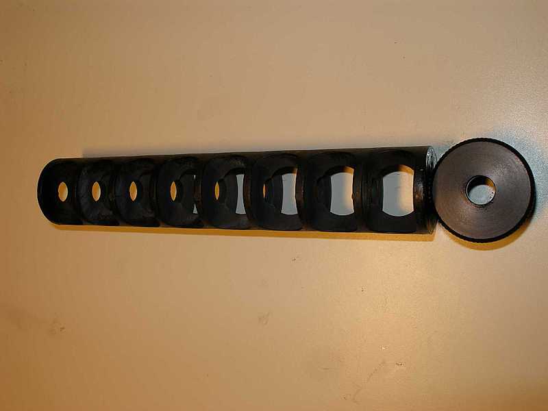

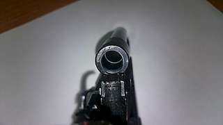

Вот есть ствол не можем определить от какого ствола,подскажите,плз,63 мм калибр 6.35 от чего эта кроха
LeoT
LeoT
ak-74m
Предположу что Лигнозе. Но там насечки на стволе другие.
GR1FON
похож на чешский DUO?
GenaL
Нет это не DUO. на нем три насечки. И мне кажетсяч, что на всех браунинго подобных так же
LeoT
Нет.
Alex-73
Подождите камерада neil, это как раз по его части. 😛
Кстати я эту тему уже на "reibert.info" видел.
Вячеслав Дубовой
Коллекцию рассыпал кот, стволы отдельно, затворы отдельно валяются по всему полу. Семдесят восемь стволов и затворов уже состыковал, а последние несколько никак не стыкуются. Вот и хочет человек узнать, что от чего...
А может ...после перевозки через границу в разобранном виде, без посторонней помощи трудно скомплектовать...
Ой! Забанят меня опять...
neil
Alex-73
Подождите камерада neil, это как раз по его части. Кстати я эту тему уже на "reibert.info" видел.
Тутава я! Интересный вопрос.
У Лигнозе насечка не та,и зубов три.
Насечка весьма похожа на ЧЗ ДУО, но у неё тоже три зуба,так что будем репу чесать..
Alex-73
neil
Давай neil, если не ты то кто же? 😛
neil
Alex-73
😀 ты!
На память приходят только или с одним зубом,или с тремя.
Может быть это мелкая серия-вариант известного пистолетика.
У Фроммер Лиллипута кажись дав зуба было..
neil
Посмотрел - да,у Фроммер Лиллипута два зуба
neil
Flamenco
Это чизет 36 Калибр 6.35
Очень может быть.
Хоть Чз45\92 и выходят конструктивно из Чз36, но они появились в результате глубокой модернизации УСМ и тела последней,так что вполне возможно что у 36 были два зуба и насечка,а у 45\92 остался один и насечка пропала..
Вот только не понятно,зачем второй вырез на казеннике.
Alex-73
neil
Очень может быть.
Для дополнительного фиксирования ствола. 😊
neil
Alex-73
Да,но после модернизации один остался 😊)

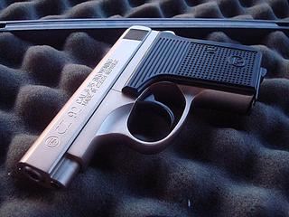

Вот он старичёёк-красавЕц Чз36:
http://www.auctionarms.com/Search/DisplayItem.cfm?ItemNum=9780189.0
Alex-73
Классная пушка! 😊

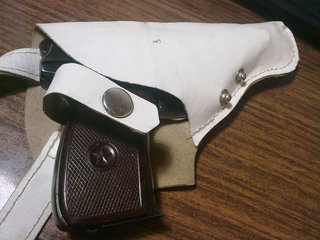

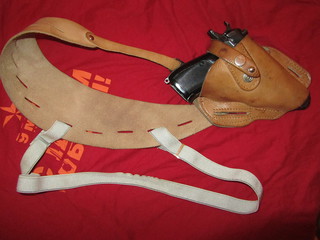

Flamenco

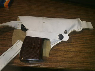

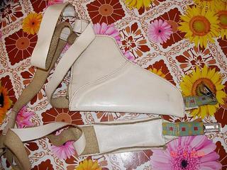

Да именно он,только кобурка по ссылке леваковая.
Фламенго, у вас наверняка без преда? 😊)

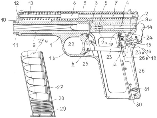

Да,на 6.35 целое стадо интересных писюлек. Чего хотя бы Фроммер Лиллипут стоит:
http://www.gunbroker.com/Auction/ViewItem.aspx?Item=202552520
Ну а абсолютный фаворит- Фроммер Стоп Бейби с ДЛИННЫМ ходом ствола,и разных калибров (правда,под 6.35 - вопрос)
http://weaponland.ru/load/pistolet_frommer_baby/106-1-0-560
neil
Для сравнения: схема его старшего братика:
http://tolkuchka.lg.ua/lofiversion/index.php?t35476.html
