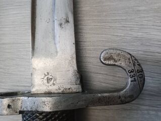

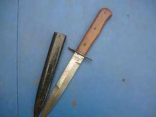

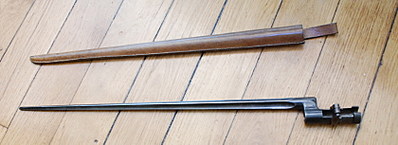

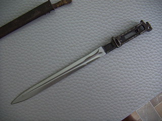

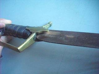

Вопрос к сообществу:Нет ли у кого в рабочем состоянии,или схемки внутреннего устройства?

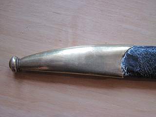

Хочу восстановить внутренности и накладки.
Какой материал шел на них?Дерево или пластик?
Нижний конец ножен.Просто заделка или с шариком?
strannik...ru
дерево
без шарика
А на счет внутренностей?
"Нам бы схемку,аль чертеж..."(с) 😛
strannik...ru
эмпирическим путем
Нам бы схемку,аль чертеж..."А поищите в копилке чертежей.Там мне кажется было ,но вот этого или нет не помню.
А можно ссылочку?Или это на Ганзе?
Нашел.В смысле "Копилку чертежей" нашел,а чертежей штыка нет.
чертежей штыка нет.Ну значит ошибся.Просто помню ,что какого то подобного были .

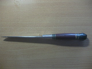

Вот спасибо огромное!!!А можно еще со всеми установленными внутренностями
но со снятой верхней щёчкой рукояти?Как оно там внутри распологается? 😊
Егер,еще раз огромное спасибо!!! 😊
На моем штыке пружина и сухарик потеряны,по этому не мог до конца понять принцип действия механизма крепления к винтовке.Но вот в ситуации использования штыка как кинжала при уколе,при случайном нажатии на сухарик
рукоятка начнет двигаться по штыку.
Уважаемый strannik,самое главное рукоять, а она у вас есть. Болшая и маленкая пружина можно найти в спецмагазинах для пружин (не знаю как в России, но у нас есть такие). Мои пружини тоже не были хорошие, но купил и поставил новые. Маленкая кнопочка можно сделат каждый нормалный слесарь. Поперечная планка тоже. Так что желаю постепенно собрать все детали. Монтаж очень легкий.Передвинул рукоять наверх, поставил маленкую пружинку и кнопочка, нажал с палец, что бы утонула и вернул рукоять в первоначалное положении. Кнопка под воздейсгтвия пружини влезет на свое места и будет держат рукоять. Потом надо поставит большую пружину и задержат ее с поперечной планке. Потом щчетки и все.
Ну примерно так и представлял.Да,изготовить недостающие детали елементарно.Вроде бы руки их того места растут 😛
