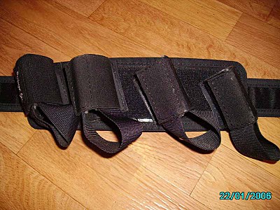

Купить нормальную в Москве оказалось невозможным. Покупать ФИГНЮ за 100-200 баксов счел не разумным.
Итого сделал образец который ПОКА удовлетворяет все потребности.
Далее приведу фото и описание.
Желающие могут повторить мой опыт а не тратить бешенные бабки на покупку
Итого необходимые компоненты :
1. Держатели для кабелей. Размером в 20 мм. Лучше брать иморт - меньше заусенцев. Цена 3 рубля штука
2. Люминевая лента. 1,5-2 мм толщиной ,50 мм шириной. 2 метра стоит 120 рублей
3. Текстильная застежка. Стоит 50-70 рублей метр
4. Двухсторонний скотч. 60 руб за 15 метров
5. Крепежные винты.
Инструкция :
1. Собираем держатели по 4. Можно и другое колличество но это я считаю оптимальным.
2. Замеряем их размер и по данному размеру нарезаем лЮминивую ленту.Обрабатываем и скругляем края
3. Отмечаем места отверстия и сверлим. Достаточно по крайним ячейкам только.
4. Прикручиваем ячейки и скругляем гайки с обратной стороны конструкции.
5. Обезжириваем и немного нагреваем . После этого клеим на двухсторонний скотч одну половину текстильной застежки.
6. Вторую половину застежки нашиваем на пояс.
7. Идем на IPSC.RU и видем что такая конструкция там стоит баксов 30 $ 😊 😊 😊 😊 😊
На изготовление какждого экземпляра у меня ушло минут по 10. Деньги сами можете подсчитать но это вообще копейки.
Обратите внимание что можно крепить под любым углом.
В дальнейшем планирую сделать двойную конструкцию -- патроны будут и вверх и вниз смотреть . Цель ? С нижнего ряда заряжаем в начале упражнения, верхний на беготню. Два ряда я подразумеваю что капсюлями в разные стороны. Для этого всего лишь надо на планку установить 4 ячейки и всЁ !!!
На IPSC.RU реально продается ТОЧНО такая же конструкция за 29 баксов . Там тоже лист лЮминия и такие же зажимы но сделано поворотное устройство и зацеп прищепкой на ремень.
Скажем нет Итальяшкам 😊
ЗЫ Кому не жалко можете перевести 30 баксов за идею на Яндекс-Деньги счет 410 012 499 27 70 😊
😊 интересно, как держится первая плашка, которая между прочим наполнена 4мя учебными патронами весом по 120 гр каждый 😊
ЗелЁные тоже учебные по 110 грамм.........
У меня УсЁ держится нормально.....
Единственное это учебные патроны когда смещены вверх немного перевешивают и конструкция немного отвисает. С боевыми патронами такого нет.
А моя текстильная застежка ты же знаешь что и магазины Сайги держит фиг оторвешь.........

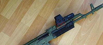

На 153 слева клеиттся всЁ таже текстильная липучка на левую сторону ствольной коробки и навешивается моя конструкция на 5-7 патронов.
Вот тольког бЯда - номер оружия закрывается лЯпучкой 😞
Еще совет
Заднии элементы (со спины) удобнее размещать вертикально а не горизонтально
Вот фотка элемента на две стороны.

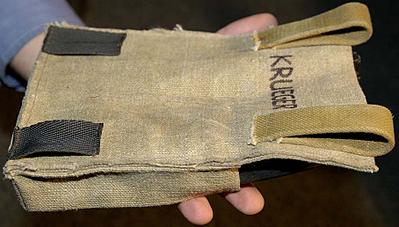

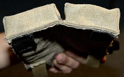

Значит так. Начнем-с. Вот подсумки моего производства 😊 для карабинных, тридцати- и псевдо-тридцатизарядных магазинов.
Первый - сшит из брезента. Для себя. Так себе. Но что есть то есть.
Второй - из старого жигулевского ремня безопасности. Этих я сделал аж 4 штуки, дабы обеспечить еще двоих сокомандников снаряжением. На всех подсумках пришита резинка. Если бы магазины АК были без "зуба", то можно было и без резинки обойтись.![]()
Пока я шил все это безобразие - достал всех.
Жену - где нитки, какие лучше, дай резинку, не отвлекай, не загораживай свет, спать не пойду, всего два часа ночи, рано еще, щас ... ага... да, дорогая... скоро соревнования, щас не могу... потом...
Ребенка и кошку почти пинками отгонял, чтоб не мешали.
Но самое интересное, что это не окончательные варианты. Я планирую сделать что-то подобное вот этому:

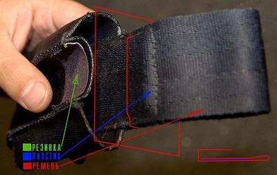

2 ASv: захват 4-х патронов происходит одновременно. Патроны хватаются в нижней трети.
2 VASILICH: в этой конструкции предусмотрены 2 проставки, которые крепятся, при необходимости, на велкро. Это позволяет избежать люфтов при коротких патронах. "Средние", типа подкалиберного феттера, не люфтуют и без проставок. Ну а магнумом на соревнованиях я стрелять вряд ли когда-нибудь буду 😊
Прошу всех обратить внимание что не все стрелки смогут работать с этими подсумками.
Причина ?
Дело в том что конструкция подразумевает выдергивание всех 4 патронов одновременно и поэтапное"сувание" в оружие. При этом если ладонь маленькая то удержать 4 патрона одновременно очень сложно. По любому надо очень сильно развивать гибкость пальцев.
Так же такие подсумки бывают на 6 патронов.

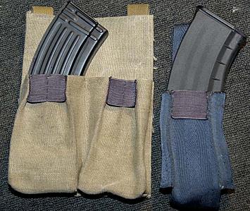

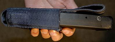

Господа, а не просветите, кто как крепит - носит магазины для Сайги на соревнованиях? В подсумках или приматываете пружинную скобу скотчем и на поясе? Если есть фотографии, можно и их выложить 😛
Я - в обычной разгрузке .
Была приклеена скоба, но сразу после соревнований отвалилась, зараза.
Хорошо,что не во время соревнований.
А по подсумкам для пистолета не просветите 😛
Кто какие делал? Ежели можно фото.

Ежели интересно внизу фотка, где есть набедренный подсумок для Сайги. Пошили по заказу за 350 рэ в конторе занимающейся оснащением и ножами(НОКС) - вернее они делали подобные, но под армейцев, а магазин 12К несколько поболе. К нему на липучках есть закрывающие части, но я их не ставлю.
Коль нужно будет поподробнее - сфоткаю еще.
Хочешь жить - умей вертеться.
Серега

В ВОТ !
Смотрится красиво... но функционально весьма и весьма спорно
уж слишком малый хвостик от магазина выглядывает, быстро выхватить сложно...
или я ошибаюсь ?
Антон, ошибаешся, просто магазин до конца не вставляй и все. Проверено лично на курсах по ПС не далоее как вчера 😊.
Буду что-то типа этого делать.
WILD
Это универсальные подсумки, я так полагаю, что предназначены они не только и не столько для макаровских магазинов, но и для более серьезных "изделий". И изготовлены не мной, а какими-то вражьими спецЫалистами. 😊 И проверены на функциональность не только Хамстером. 😛
Подтверждаю. 😊 Производства эти подсумки, кажется, чешского. И рассчитаны изначально именно на магазины с двухрядным расположением патронов, явно не макаровские. Я пробовал холостить с магазинами от "Вальтер Р 99" - страйкбольной копией, выхватываются легко, сидят достаточно прочно, чтобы не выпасть при любых действиях стрелка - наклонах, приседаниях, падениях, даже висе вниз головой.
😊 Да и стоят дешевле пластиковых. Ремонтопригодны - при износе ленты-липучки ее можно заменить даже в полевых условиях, было бы шило.
А где такие взять?
Самому сшить 😛 😀
Можно и купить, и самому сшить. В качестве жесткой вставки в панель в аналогичных изделиях я использовал пластик от обычной канцелярской папки. Только имейте ввиду: сами держатели для магазинов закреплены на панели на оси вращения, а липучка служит лишь для фиксации их под определенным углом.
