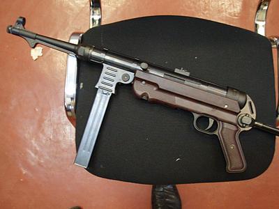

10 июня 1945... черт... 2005 года Маркиз вдруг так резко, как обычно, решЫл сорвацца в магазин и стать обладателем МП40 от ТОП.
Как обычно заведено: сказано - сделано и все тут. Поехали на Шарикоподшипникоффскую и купили.
Первые ощущения:
1. Привод сделан полностью из металла, причем ствольная коробка и горловина магазина выштампованы из стального листа. Цевье и щечки рукоятки баклеитовые. Они имеют темно-бордовый цвет (из-за вспышки их цвет меняется).
2. Магазин тоже стальной на 50 шаров.
3. Батарея 9,6 под разъем от ларж-тайп. Взяли 9,6Х600 махов от Джи Пи.
4. Масса привода около 4 кг.
5. Качество изготовления очень высокое. При детальном рассмотрении выяснилось, что для изготовления многих деталей применялся металлорежущий станочный парк.
6. Маркиз доволен и зажигал на обратном пути.![]()
Привод все-таки имеет регулируемый хоп-ап. Если потянуть на себя рукоять "взведения затвора", то в открывшееся окно для выброса гильз открывается вид на цельнолатунное основание ствола. Сверху основания в горизонтальной плоскости вращается колесико регулировки хоп-апа.![]()
Весьма простой оказалась процедура установки/замены аккумулятора. Для этого нужно потянуть вверх круглую головку защелки на цевье и повернуть ее на 90 градусов. После этого ствольная коробка со стволом и горловиной магазина отделяется от рамы с УСМ и мотором простым движением вперед. Пародоксально, но обе эти части относительно друг друга вообще не имеют люфта (пока). Привод вообще не скрипит, внутри ничего не болтается.
Внутренности открывают взору лишь верхнюю часть мотора, часть кузова гирбокса и традиционную для ТОР передаточную гофру. Ноззл латунный. Таппет плэйт металлический.![]()
Каменты по поводу нового ствола и впечатления от стрельбы напишет со временем сам Маркиз. Я же пока выложу фотообзор.
Кстати, темп стрельбы из МП40 невысокий, выстрелов 450 в минуту максимум. При стрельбе привод слегка шипит гофрой. Эти факторы еще больше придают аутентичности стволу.

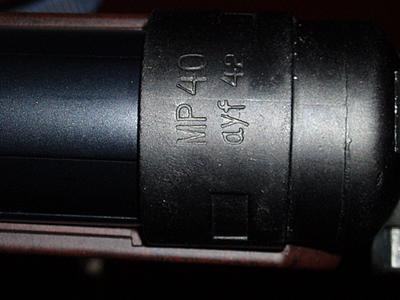

Единственными деталями привода, портящими слегка внешний вид гана, являются предохранитель-размыкатель в торце пистолетной рукоятки и информация о производителе на "ушке приклада".
Клеймо сверху и отметка на магазине "32" аутентичны огнестрелу. Других маркировок привод не имеет.
Приклад имеет небольшой вертикальный люфт в разложенном состоянии и не имеет никаких люфтов пятки приклада (аутентично огнестрелу). Кнобка открывания приклада весьма тугая. Кнопка выброса магазина легкостью нажатия тоже не блещет, а сам магазин имеет почти незаметный поперечный люфт.

Он тяжелый и гремит. Он целиком железный. Он бряцает в руках. Его тяжело носить. Он страшный и мрачно выглядит. Из его прообраза убиты сотни тысяч людей.
Он стреляет медленно и неотвратимо, шипя гофрой. В его магазин действительно входит 50 шаров - он U-образный. Его невероятно сложно зарядить всеми 50-ю шарами. Прилагаемый лоадер слишком короток для этого.
Пока способен на 25-метровый прямой выстрел. Крайне тяжело настроить хоп-ап из-за жесткой резинки. Малейший перекрут приводит к прекращению стрельбы.
Механа малой емкости плюс отсутствие режима одиночной стрельбы при настройке хоп-апа выведут кого угодно. Он так и не отстроен до конца.
Пусть лежит. Нравится...
