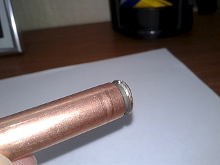

Попались недавно два макета, не могу определить что за звери и в каком оружии применяются или применялись(охотники или военные?). А так же на сколько они редки. на фото 7,62х54 для масштаба.
п-ф
Охота оба. возможно Бердан (точнее надо мерять) и возможно 32-20
-SEA-
Меньший навероне этот:
http://www.municion.org/6Mm/6_5x27R.htm
Pul`kin
Нужны длины гильз и диаметры пуль. Иначе - игра угадайка.
Многие фирмы "оттуда" в довоенное время выпускали десятки гильз с различием в 1-2 миллиметра (что длина, что калибр), так что на "глазок" идентифицировать невозможно/трудно.

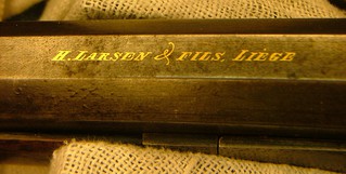

Erljager
Гари Ларсен - известный Бельгийский оружейник, Норвежец по происхождению, производил штучные мушкеты под патрон 50-70 (точное обозначение не помню).Кристиания - так именовалось Осло до 1924 года.
Pul`kin
Патроны заказывались фирмой Ларсена из Германии. Заказывать собственные логотипы(названия фирм) на импортируемых боеприпасах была нормальная практика в то время.
С логотипом Генри Ларсена выпускались патроны:
10,16x61R Jarman - http://municion.org/10_15Jarmann/10_15Jarmann.htm;
12,7х44R - http://municion.org/12/12x44rRemSwedish.htm;
8x58R Krag - http://municion.org/8x58/8x58.htm .
Всё, как правило, в коммерческом исполнении патрона (как у топикстартера).
Некоторые из этих патронов выпускались и с названиями других норвежских городов где в свой время была фирма или её филиалы - в городе Драммен (клеймо H.Larsen Drammen) и городе Люнд ( клеймо * H. Larsen * Lund).
Если определить точно патроны ещё есть желание, то может замеряете гильзы?
vpt
Промерял размеры и получилось длина гильзы 57 мм., диаметр фланца 15,3 мм.,диаметр гильзы после фланца 13,3 мм., диаметр пули 11 мм. макет в сборе 79 мм. Ни чего подходящего по описаниям на http://www.municion.org/ не нашел.
