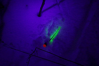

В соседней теме упоминался весьма интересный способ поиска стрел. Вот первые результаты 😊 Извините за качество фото - фотограф был уже уставший...
Итак, стрелы EASTON FMJ, в перья которых изготовителем был введён флуоресцентный (UV) пигмент, который светится в ультрафиолетовом (UV, УФ) свете. Фонари продаются двух длин волн: 365нм и 395нм. В моём случае использовался фонарь с длиной волны 395нм, головы 365нм же просто не оказалось в наличии.
Фонарь подствольный EagleTac T20C2 MKII T6 с УФ модулями 365 нм и 395 нм был любезно предоставлен компанией "Правильный фонарь"
УФ модули 365 нм, 395 нм и 400 нм для нового подствольника EagleTac T25C2 предоставили друзья из компании "СуперФонарик"
Первое фото сделано с 15 метров, второе с 3 метров, третье с 50 см.
Стрелы воткнуты так: центральная - по центру куста, дальняя - за кустом и ближняя - плашмя с небольшим углублением в снег.
Фото кликабельны 😊
Фото конечно не может полностью передать взгляд "от глаз", видео же вообще не стал выкладывать из-за низкого качества.

Вот сравнение свечения порошков и перьев стрел в свете 395 нм.
Слева фон светлый полу матовый, справа синий. В комнате горел тусклый свет 40 вт для ориентирования 😊 УФ фонарь находился в полутора метрах от объектов. Баночки с порошками полу матовые.

Вот: для упрощения поиска верхние 20 см и нижние 20 см стрел были покрыты смесью лака DuraCoat и жёлто-ядовитого люминесцентного порошка.
Фонарь с модулем 395 нм. До стрел 5 метров, аппарат от стрел 70 см. Красные попки аппарат снова не воспринял. "Баланс белого" выставил по листу бумаги.

Вот свежие фото, стрелы покрашены, как было описано на предыдущей странице. Дистанции 5, 10 и 15 метров. ЗУМ не делал, снимал "как есть". Аппарат на уровне глаз, фонарь на уровне полтора метра. Снег, к сожалению, почти сошёл.
Фото кликабельны.
Фото со вспышкой.
Я очень доволен результатом покраски стрел! Через неделю отстреляю и посмотрим, как будет держаться лак DuraCoat с порошком люминофором.

Последняя ночная фото съёмка, там где стрела в воде. Я когда стряхивал воду случайно утерял жопку. Это особенно неприятно, ибо у меня жопки утяжелённые, чтобы при замене их на трассеры траектория не менялась.
В запасе была всего одна жопка, и вот вчера на стрельбах не довёл стрелу до тетивы чуть-чуть и в итоге - перехлёст 😞 Вот на фото последствия...
Пошёл я сегодня утром, ещё не до конца рассвело, искать с УФ фонарём жопку потерянную. Пришёл на место, включил фонарь и оп-па! Сразу в листве нашёл жопку 😊 Было почти светло, жопка наполовину лежала под листиком. В УФ лучах светилась достаточно, чтобы я её сразу обнаружил.
Так как-то 😊
Вот и первая польза!!!

Позвольте поделиться свежими новостями 😊
Не спеша, медленно но верно пополняется коллекция стрел, что-то приехало, что-то в пути, что-то на стадии переговоров, приехал новый специальный УФ фонарь MTE U301!
На подходе УФ модули для нового подствольника EagleTac T25C2 , предоставленного друзьями из компании "СуперФонарик" ...
Составляется подробный план предстоящих исследований.
Новости я публикую на первой странице темы в первом сообщении.
Ура, друзья и коллеги! 😊
Приехали УФ модули 365 нм, 395 нм и 400 нм для нового подствольника EagleTac T25C2, их предоставили друзья из компании "СуперФонарик"

Вот что могу сказать по поиску стрел в уф свете.
Можно больше ничего не искать и не испытывать.
Все по порядку.
Давненько я приобрел простенький уф фонарик на 12 диодов ( где то так)
Пару раз пытался пройтись по прошлогодним посевам, но как то не впечатляло.
Да и темнело поздно очень, то с собой не возьмешь фонарик, то поленишся подождать темноты.
И вот намеднись собираюсь посидеть , посвистеть, подумать о смысле жизни уединившись с природой. И в сумке замечаю новую пачку мощных литиевых батареек, вспоминаю , уф фонарик заметно подсел, короче поменял батарейки и взял с собой.
Небольшой отступление, пошел на старое место , но чуть сменил позицию, оказалось зря, но об этом в другой теме, видел два раза близко очень, но никак.
Ну и досидев до темноты, дай думаю форариком заряженным пошукаю, помнил два места падения с прошлого запуска, между ними 60 метров.
Оба места падения знаю в радиусе до пяти метров.
Темнеет, но видно и без простого фонарика просто идешь, трава по пояс, местность канавная заросшая, старая вырубка с посадками, ногу подвернуть вместо здрасьте.
И подхожу я к первому месту, и преспокойно себе сразу замечаю блеск как от лампочки хвостовика, ибо перья в под листвой, с небольшим усилием выдираю, подхожу ко второму месту и то же самое, без напряга нахожу и выдираю второй, он был результативный и на голде не осталость ни одной колючей пластинки.
( еще шел думал, не может же быть , что с ходу подойду ко второму месту и найду, и на тебе!)
Короче ушел с четырьмя болтами, вернулся с шестью.
Хотя до этого искал и второй оаз при солн свете, когда солить ходил.
Под простым фонариком, болты , стоящие рядом со мной, ищешь среди травы с трудом ( которые принес положил)
Болты истон алюминий, на них белые перья не светятся никак, а остальные как фонари, включая хвостовик.
Сразу вернувшисть проверил на собаке - глаза не светятся от уф, а от простого светятся.
Вывод: все работает, со мной теперь всегда будет уф фонарик.
За что топикстартеру спасибо!!!

Первая фаза УФ исследований "ЛЕТО" завершена.
Стрелы: Easton FMJ (желтые перья), Victory XBolt (два желтых и одно белое перо), Carbon Express Mayhem (два желтых и одно оранжевое перо), Carbon Express Maxima Hunter (два желтых и одно белое перо), Easton FMJ (желто-зелёные перья) и Easton FMJ, окрашенные люминисцентным лаком (см. 2-ю страницу темы). Именно в такой последовательности производилась фото съёмка отдельных стрел.
Фонари: УФ фонарь MTE U301 365 нм, получить который помогли в компании "БРОНТЕ Россия", новые подствольники EagleTac T25C2 со сменными УФ модулями 365 нм, 395 нм и 400 нм, их предоставили друзья из компании "СуперФонарик". Именно в такой последовательности производились фото съёмки.
Настройки фотоаппарата здесь и далее: ББ день, iso 80, выдержка 15 сек., диафрагма 2.7, ручной фокус. Аппарат находился в 3-5 метрах от стрел (общее фото) и в 2-3 метрах (стрелы отдельно). Фонари в 5-7 метрах. Позже я скадрировал, убрав лишнюю черноту.
Нажмите на картинки для увеличения. Удобнее открыть несколько окон с фото и переключаться между ними.
Часть 1. Зелёная густая листва.
Обратите внимание на два момента:
1. УФ фонарь MTE U301 365 нм (фото 1) практически не даёт засветки в видимом диапазоне. Листвы почти не заметно.
2. EagleTac T25C2 с модулем 365 нм (фото 2) обеспечивает засветку в видимом диапазоне, практически не отличающуюся от обычного фонаря. Видны естественные цвета листвы. Пожалуй, это идеальный вариант так как и свечение УФ явно заметно и окружающий пейзаж видно без искажений - лоб не расшибёшь и не споткнёшься о препятствие в потёмках.
Стрелы отдельно здесь и далее я снимал с фонарём номер 1, чтобы акцентировать внимание на стрелах. Порядок стрел - в начале сообщения.

Убедился намедни еще раз, что уф фонарик, даже самый простенький как у меня, за недорого , должен быть в кармане.
В полной темноте, болт, очень хорошо торчащий над примятой пожелтевшей травой, нихрена не обнаруживается ярким диодным фонарем, Ну березки тонкие еще вокруг.
И другое дело уф, только включил - и вот оно.
