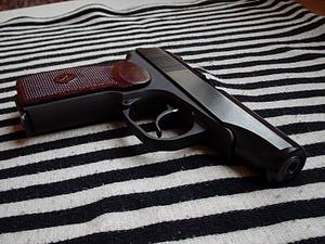

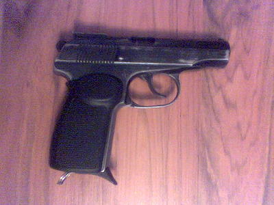

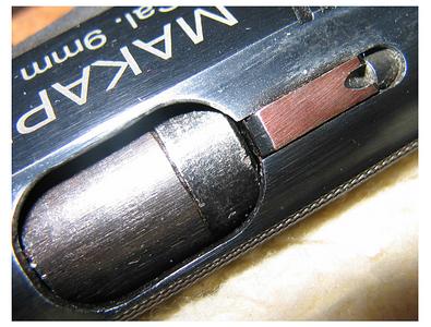

Решил я создать эту темку, потому как Finder мне порекомендовал, да и вообще может она многим поможет не делать ошибок. Случилось мне воронить затвор газого ИЖ78 составам Klever Schnell (синяя жидкость) от производителей Балистола. Состав один из самых дорогих по московским оружейным магазинам стоит от 500 до 800 рублей. Но, как показала практика, качество оправдывает цену.
Исходя из инструкции, приложеной к тюбику с составом, обрабатываемую поверхность нужно зачистить, обезжирить нанести ровным слоем состав и смыть через 3 минуты. Четко следуя инструкции, я заворонил затвор ИЖ78, результат был преотвратнейший. Затвор был в подтеках, где-то воронение было темнее, где-то светлее, в некоторых местах (там где за время трехминутного отдыха состав кристализовался) остались черные пятна, которые трудно счищались даже наждаком. На местах контакта пистолета с кобурой воронение стиралось. Разочаровавшись в этом составе, я забросил его на дальнюю полку, и вспомнил только после того как понадобилось мне переворонить свой макаров. Предыстория следующая (немного повторюсь 😊):
Ходил я на майских праздниках в поход. Поход водный. Сплав по категорийной реке. Все обошлось без оверкилей, но не было ни разу, что бы под конец дня все были сухими. Для обороны от местных жителей, охреневающих от спирта по 8 рублей, я взял Мака. Ржаветь он начал на третьий день, я его и смазывал и в несколько пакетов заворачивал - не помогало. К концу похода мак был приятного рыжего цвета. Весь затвор и ствол внутри были в ржавчине. Керосин и прочие Уайтспириты не помогали. Помог автомобильный "жидкий ключ", он быстро и нежно снял всю ржавчину, вместе со штатным воронением.
Сол
И так получилось, что пообщался я с одинм очень опытным в этом деле человеком, который связал свою жизнь с починкой и гравировкой ружей. Рассказал я ему про свою проблему, и получил некоторую информацию о правильной обработке металла химическим воронением. Поскольку испытал я этот способ только на одном составе, ручаться за его универсальность я не буду.

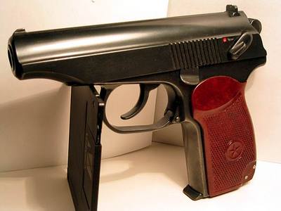

Действуем по следующей схеме:
Зачищаем от ржавчины металлическую поверхность, обезжириваем ее бензином или чем-то похожим 😊. Вобщем проводим обычную подготовку поверхности.
Далее берем кисточку из (натуральной!) шерсти (у меня беличья была 😊), надо обратить внимание что бы на кисточке не было металлических частей.
Надеваем очки и перчатки, поскольку все химические составы для воронения очень токсичны, попадание на слизистую вызывает крайне неприятные ощущения (проверенно 😊 ).
Далее смачиваем кисточку в составе и наносим на поверхность, как только состав начинает взаимодействовать (металл начинает чернеть) начинаем активно "втирать" его кисточкой в металл. Эту поцедуру проводим в течении 2-3 минут. После чего снимаем остатки состава тряпочкой, сразу же мочим в бензине новую и начинаем интенсивно поверхность обезжиривать: пару минут натираем ее бензином (тряпочка становится черной, а воронение светлеет), после чего снова наносим состав и снова втираем его кисточкой. Все вышеописаное повторяем 2-3 раза, пока цвет воронения (после натирания бензином) не перестанет меняться. вот и вся хитрость. Воронение получается достаточно стойкое (кобурой не стирается), цвет ровный, никаких подтеков нет. Результат прилагаю в виде фотки.
Успешного воронения! 😊

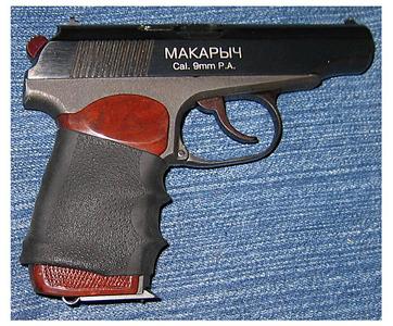

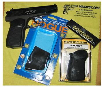

А нАдпись про "МАКАРЫЧ" куда дел? Шлифанул перед обработкой или под таким углом на фотке не заметно?
Сол
finder00
2 Сол:
Спасибо тебе огромное. Можно я эту статейку к себе на сайт повешу?
Естественно в указанием авторства.
Конечно можно!
ingener
2 Сол:
Ага, шлифанул. Ее практически не видно. А заодно и номер шлифанул 😊 еле читается. Теперь придется перебивать заново, в ЛРО сказали, что можно.

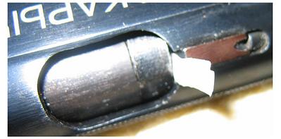

Попробовал я этот способ. Правда, с ацетоном вместо
бензина. Получилось.
Особенность - я имел дело не с полностью снятым воронением,
а исправлял то, что было сделано раньше - пятно неровной
окраски на месте надписи "Макарыч". Может быть, поэтому
мне потребовалось значительно больше "итераций".
Кроме того, я понял, какую ошибку делал раньше.
Пытаясь убрать надпись, я на неё нанёс довольно толстый
слой жидкости - эдакую "каплю", которая только смогла
держаться на поверхности. Получилось очень неровно и
"пятнисто".
Слой жидкости надо наносить более тонкий. Под конец,
"выравнивая" полученные ранее пятна, я просто проходил по
поверхности слегка смоченной кисточкой, оставляя влажный
след. Этот след то ли реагировал, то ли высыхал - непонятно,
какой процесс шёл быстрее. После нескольких смазываний"
протирал тряпкой с ацетоном - и по новой. В итоге вроде
удалось убрать основные дефекты. Но лучше сразу как
следует делать...

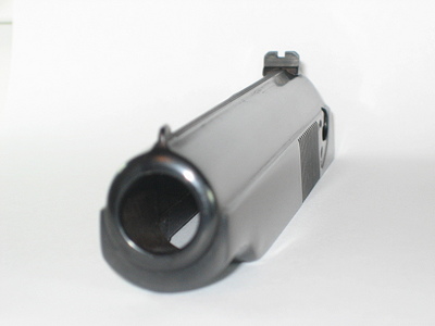

Сайгон
На прошлой неделе приобрёл Макарыч. С боем выпросил у продавца выбрать из нескольких штук. Выбором остался доволен пока не осмотрел его при дневном свете. Воронение отвратительное, неравномерное и с какими то пятнами. Вопрос, при воронении указанным способом обязательно ли очишать заводское покрытие или его можно только протереть обезжиривающей жидкостью и сразу наносить состав?
Woody
Сайгон
Лучше сними. Подойдет любой состав с кислотой. Тот же преобразователь ржавчины. Только не забудь с затвора снять предохранитель и выбрасыватель 😊

Brodiaga
biathlon
Зато результат превосходит все ожидания. Оксидирование получается стойким ( практически как заводское ) и очень красивым ( блестяще-чёрное с синеватым отливом ).
😊)) Держал я пару дней назад в руках твой МАК. С ним все в порядке. Скучает по Биатлону. Воронение на самом деле "практически как заводское". У меня в домашних условиях так не получалось.
Drag
Воронил Клевером много раз.Воронить им просто,ложится ровно,но облазит на трущихся поверхностях быстро.
biathlon
Brodiaga
Так я его ( покрытие то ) намеренно состаривал... Специально, чтобы МАК был потёртый. Тёр бархоткой с пастой ГОИ, но сделал большую ошибку, помнится, - производил всё вышеописанное не днём, а при искусственном освещении.
Поэтому перестарался немного. О чём потом жалел. 😊
Затем местами подворонил, "своими силами" и более доступными методами, как говорится ( не получилось ещё раз на дачу вырваться, да и селитра тогда закончилась ).
А вот когда только заворонил ( вернее, заоксидировал ) в "первый раз", вот это был класс. 😊
А скучать МАКу нечего - теперешний хозяин у него хороший ( наверное, даже лучше, чем прежний 😊 ). Он его заворонить намного качественнее сможет ( если уже не сделал это... ).
