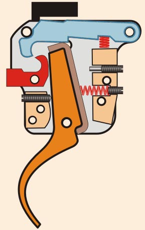

Внимательное изучение фото и схем с указанного выше источника, рассматривание УСМ "вживую" и почёсывание при этом "репы", позволило выявить те конструктивные особенности, которые определяют усилие спуска и не позволяют его снизить одними только винтами.
Само усилие складывается из следующих составляющих:
1. Усилие пружины регулировочного винта 2.
2. Сила трения между сопрягающимися поверхностями шептала и накладки на спусковом крючке.
3. Геометрия деталей такова, что при нажатии на спусковой крючок его верхняя часть не только скользит по поверхности шептала, но и пытается его приподнять, чему препятствует сопрягаемая деталь затвора.
Даже, если полностью вывернуть регулировочный винт 2, его пружина останется сжатой и полностью устранить её влияние на спуск не удается (после этой процедуры усилие моего спуска составило 1,8 кг).

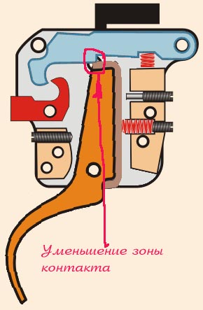

Способ снижения усилия с задействованием всех регулировочных винтов, описанный в первой части, позволяет уменьшить зону контакта между накладкой на спусковой крючок и шепталом с такого состояния:
до такого:
При этом кроме уменьшения рабочего хода траектория перемещения верхней части спускового крючка становится такой, что величина приподнятия шептала значительно уменьшается, а это весьма прилично снижает усилие спуска (в моем случае до 1,2 кг).

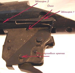

Следующим шагом на пути к желаемому стало снижение трения в зоне контакта путем полировки контактирующих поверхностей. Морально я уже был готов высверливать заклепки для разборки всего УСМ, но, к счастью, оказалось, что извлечь необходимые детали можно и без высверливания. Но снять УСМ все же необходимо.
Делается это просто, достаточно выбить два штифта.
Выбиванию штифта 2 мешает подпружиненная пластина, качающаяся на штифте 1, поэтому сначала выбивается штифт 1, снимается пластина, а затем выбивается штифт 2. Извлекаются они достаточно легко.
Штифт 2 является одновременно и осью шептала, поэтому после снятия корпуса УСМ шептало вынимается и становится доступным для обработки.
Для отделения спускового крючка с накладкой выбивается его ось, после чего детали оказываются в руках:
Места полировки шептала и накладки показано стрелками соответственно 1 и 2. Мелкая шероховатость была заметна невооруженным глазом.
Перед полировкой снял алмазным надфилем маленькие заусенцы на углах деталей (похоже, именно их вклад в усилие спуска был наибольшим). Я использовал для обработки поверхностей мелкую наждачку с зерном сначала 1000, затем 1500, а завершил процесс пастой ГОИ.
Сборка осуществляется в обратном порядке, затем надо выполнить процесс регулировки винтами, описанный в первой части, если это не было сделано раньше. При этом контакт накладки и шептала и момент срыва ударника удобно контролировать через окно в корпусе УСМ (указано стрелкой на рисунке выше).
