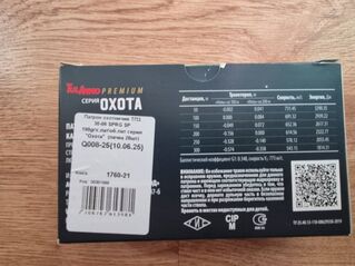

Брал данные патроны на крабин Browning long-track 30-06 в ОхотАктиве в Хабаровске.
Из 4 заряженных в магазин патронов 2 - дали накол капсюля и, соответственно, осечки. В итоге косуля ушла. А если бы был медведь?
Сам, конечно, виноват, - не проверил патроны заранее на стенде, но повелся на имя производителя и надпись Premium. Да и цена патрона чуть больше 200р как бы намекала.
Написал претензию в магазине с приложением фото пачки и фото патронов. Жду ответа отдела контроля качества.

Вот ваша, как я понял, с косячком.
006-008, 0010 неудачные.
005 можно брать.

Я в том же магазине их и забрал последние 3 пачки с пулей SP. То-то продавец спросил - "а вы их пробовали уже?" 😊

день добрый. у меня патроны тоже этой серии.

Свяжитесь с заводом. Я бы попробовал обменять.
