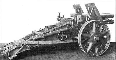

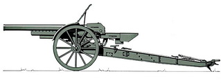

15-см тяжелое пехотное орудие. 15 cm s.I.G.33.
В 1927г. фирмой 'Рейнметалл' было создано 15-см тяжелое пехотное орудие. Согласно заключенному 28 августа 1930г. договору с фирмой БЮАСТ (подставная контора фирмы 'Рейнметалл') немцы должны были поставить в СССР восемь 15 см мортир( так в ССР называли тяжелые пехотные орудия) и помочь организовать их производство в СССР.
В СССР мортира была принята на вооружение под наименованием '152-мм мортира обр. 1931г'. В документах 1931-1935гг. она называлась мортирой 'Н' или 'НМ' (немецкая мортира).
Небольшую серию этих мортир в 1932-1935гг. выпустил Пермский орудийный завод. Всего на вооружении Красной Армии было 105 мортир 'НМ'. Часть из них участвовала в Великой Отечественной войне.

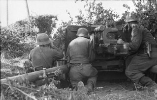

Но вернемся к германским тяжелым пехотным орудиям. В войска 15-см тяжелое пехотное орудие начало поступать в 1933г. пол названием 15 cm s.I.G.33.
В ходе войны 15 cm s.I.G.33. легко разрушало полевые фортификационные сооружения противника. Его фугасные снаряды легко проникали под укрытия толщиной до трех метров из земли и бревен.
Станок орудия- однобрусный коробчатый. Подрессоривание- торсионное. Колеса из алюминиевого сплава у орудий на конной тяге имели железные шины, а при возке мехтягой на колеса надевали сплошные резиновые шины.
15-сь тяжелое пехотное орудие могло действовать и как сверхтяжелый миномет. Для этого в 1941г. был разработан надкалиберный снаряд (мина) весом 90 кг. Содержащий 54 кг амматола. Для сравнения: мина Ф-364 советского 240-мм миномета 'Тюльпан' содержит 31,9 кг ВВ. Но в отличии от миномета тяжелое пехотное орудие могло стрелять надкалиберным снарядом и прямой наводкой по дотам, домам и другим целям.
Для борьбы с танками в конце 1941-начале 1942г. в боекомплект тяжелого пехотного орудия были введены кумулятивные снаряды, прожигавшие по нормали броню не менее 160мм. Таким образом, на дистанции до 1200метров (табличная дальность стрельбы кумулятивными снарядами) орудие могло эффективно поражать любые типы танков противника.
Лафет тяжелого пехотного орудия был подрессорен, и при возке мехтягой скорость могла достигать 35-40 км/час. На конной тяге орудие с передком перевозилось шестеркой лошадей.
К началу войны вермахт располагал 2933 легкими пехотными орудиями 7.5 см и 410 тяжелыми пехотными орудиями калибра 15см. Выстрелов к ним имелось соответственно 3506 тыс. и 212 тыс. шт. К началу боевых действий на Западе (1апреля 1940г.) число легких пехотных орудий увеличилось до 3327, а тяжелых 465 единиц. В ходе компании во Франции с 10 мая по 20 июня 1940г. немцы потеряли 154 легких и 23 тяжелых пехотных орудия.
К 1 июня 1941г. в вермахте было 4176 легких пехотных орудия и 7956 тыс. снарядов к ним и 867 тяжелых пехотных орудий и 1264 тыс. снарядов к ним. Потери пехотных орудий на Восточном фронте были существенно выше, чем во Франции и Северной Африке. Только за три месяца, с 1 декабря 1941г. по 28 февраля 1942г., было потеряно 510 легких и 165 тяжелых пехотных орудия.

Устройство.

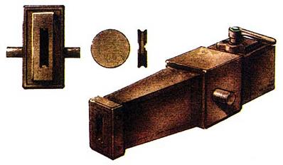

Ствол орудия состоял из трубы- моноблока и казенника, надетого на казенную часть трубы и укрепленного на ней соединительной гайкой. Затвор клиновый горизонтальный.
Двумя захватами ствол соединен с люлькой корытного типа, в которой размещены нераздвижные противооткатные устройства: - слева - гидравлический тормоз отката веретенного типа, справа - гидропневматический накатник, имеющий два цилиндра, расположенные один над другим в общей обойме. Уравновешивающий механизм пружинный толкающего типа. Подъемный механизм секторного типа. При горизонтальном наведении лобовая ось станка скользила по боевой оси.
Вследствие вынесения цапф люльки за казенный срез ствола центр тяжести качающейся части находился впереди оси цапф. Для уравновешивания качающейся части и облегчения тем самым работы подъемного механизма служил уравновешивающий механизм, пружинный, толкающего типа, расположенный по бокам в виде двух колонок.
Станок орудия однобрусный коробчатый. Подрессоривание торсионное.
Колеса из алюминиевого сплава, у орудий, возимых конной тягой, с железной шиной. При возкой мехтягой на колеса надевали сплошные резиновые шины.
Данные 15cm s.I.G.33.
Ствол
Калибр, мм:::::::::::::..::....149,1
Длина ствола, мм::::::::::::.::.1700/11,3
Длина канала, мм::::::::::::::..1475/19,9
Длина нарезной части, мм ::::::::::....1346
Длина зарядной каморы, мм:::::::::.:..129
Крутизна нарезов (постоянная), клб/град::..::..24,4/8
Число нарезов:::::::::::::::.:44
Глубина нареза, мм::::::::::::.:..1,5
Ширина нареза, мм::::::::::::..:..6,64
Ширина поля, мм::::::::::::..::4,0
Лафет
Угол ВН::::::::::::::..от -4 рад. до +75 град.
Угол ГН:::::::::::::::::.::11 град.
Длина отката, мм:
максимальная ::::::::::::::::.:1170
минимальная::::::::::::::::..:..1125
Высота линии огня, мм::::::::::::::..1080
Ширина хода, мм:::::::::::::::::..1650
Диаметр колеса:::::::::::::::::...1110
Ширина шины, мм::::::::::::::::..160
Клиренс, мм::::::::::::::::::....400
Габариты в походном положении, мм:
длина:::::::::::::::::::::....4300
ширина:::::::::::.::::::::.::2150
высота ( при конной тяге/ при мехтяге):::::..:1640/1700
Вес системы, кг
в походном положении ::::..::::::::::2870
в боевом положении::::::::::::::::.1750
Скорострельность, выстр./мин:::::::::::.:3-4

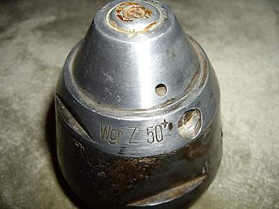

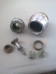

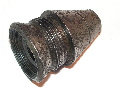

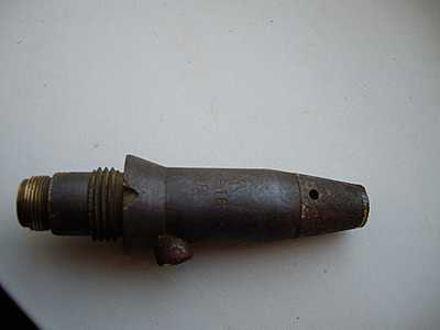

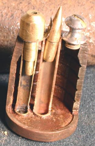

Взрыватели (типа Wgr.Z.36) изготовлены в 30-годах фирмой "Рейнметалл", хоть и надписи есть арабские (их 3-4 года назад англичане нашли где-то в Афганистане). Откуда они там могут быть? Может кто-нибудь немецкие 15cm s.I.G.33 в Афганистане встречал, если там бурские винтовки сохранились?
От поляков:
http://www.1939.pl/uzbrojenie/niemieckie/artyleria/a_150mm_sIG33/index.html
На иранские больше похоже, вернее для Ирана.
