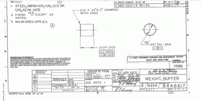

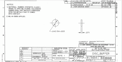

Reinhard M
o001mo98
Подарили два разобранных аккуратно буфера с грузами и без прокладок между грузами - даже одной нет!
Груз вроде 13.85 мм милл спек...
А прокладки между ними ? размер толщина ? точно ? какая ?
и ширина 13? 14 мм? сколько? померьте у кого есть....
СПАСИБО! Вопрос если из полиуретана сделаю норм? с ув.я
Вот чертежи от армейских образцов. Отличий с коммерческими от фирмы кольт нету.
