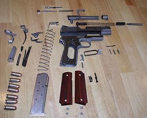

Многие участники форума присылают мне почту с просьбой описать детальную разборку 1911 с фотографиями и объяснениями. Сами участники не могут вживую посмотреть этот пистолет по тому как живут на территории России. Этим объясняется данная тема.
Моя Русская терминология может нуждаться в исправлениях, потому как я эти детали знаю только по Английски. Если что - отвечайте, поправим.
Мой 1911 незначительно отличается от стандартного изза определенного рода наворотов, но конструктивно пистолет такой же как старый добрый армейский Кольт .45 калибра.

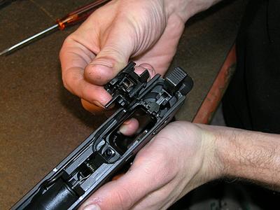

Итак, начнём разборку.

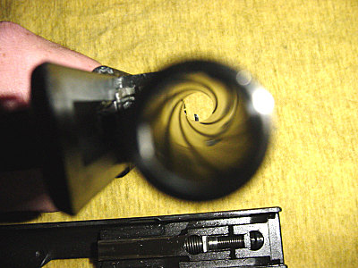

Перво наперво вынимаем магазин нажимая на кнопку и проверяем если патрон в патроннике.

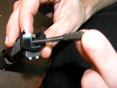

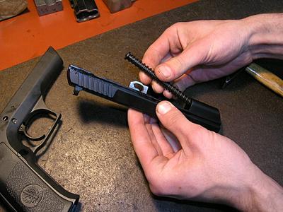

Этот направляющий стержень под стволом одна из 'лишних' деталей. У армейского Кольта её просто нету, да и этот прекрасно работает без направляющего стержня. Вроде бы его ставят чтобы улучшить кучность, но многие говорят что его лучше выбросить нахрен. Как бы то ни было, я его оставил - фиг с ним, пускай живет. Но зато теперь нужен инструмент чтобы его открутить, а для армейского Кольта инструмента не надо вообще...
Ладно, откручиваем стержень:

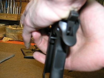

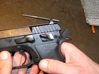

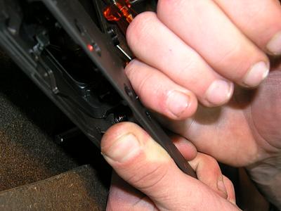

Теперь ставим пистолет на предохранитель - для этого курок надо предварительно поставить на боевой взвод - и нажимаем на заглушку затворной пружины:
На предохранитель мы пистолет ставили чтобы затвор не отходил назад когда мы нажимаем на заглушку. Когда заглушка выжата мы поворачиваем ствольную муфту по часовой стрелке пока заглушка пружины не выйдет наружу:

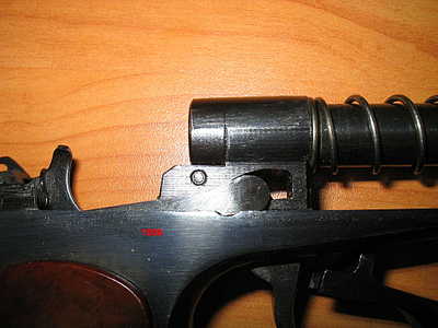

После этого мы сдвигаем затвор назад, пока специальный выступ в затворе не совпадет с головкой затворной задержки:
В этом положении затворную задержку можно вынуть из рамы:
После чего мы сдвигаем затвор вперед пока он не снимается с рамы:
После чего мы вытаскиваем затворную пружину вытягивая ее в сторону казенника:
Теперь нам надо повернуть муфту между затвором и стволом против часовой стрелки, в таком положении ее можно извлечь из затвора:
Ствол после этого можно вытащить из затвора:

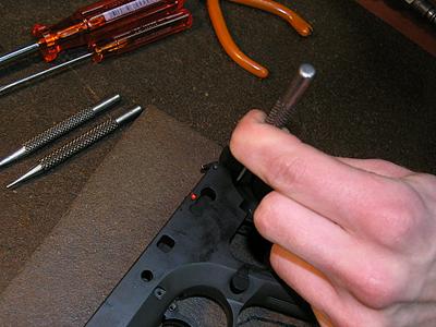

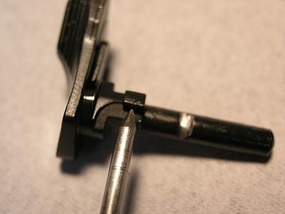

Теперь придеться снимать щечки, потому что у меня двухсторонний предохранитель (у армейского Кольта предохранитель только слева, и щечки не надо снимать вообще). Щечки на армейском Кольте прикручены простыми винтами которые можно снять донцем от гильзы. На моем 1911 стоят винты которые можно снять только шестигранным ключем... Щечка держит рычажок предохранителя справа:
После того как щечку сняли предохранитель можно вытащить, сначала справа потом слева:
Левый рычажок можно снять только если предохранитель в среднем положении, между верхним и нижним, курок должен оставаться на боевом взводе.
Теперь можно вытащить пружину которая подпирает предохранитель с одной стороны и затворную задержку с другой... Эта пружина находится в трубочке которую видно между предохранителем, и затворной задержкой. Но туда грязь не попадает и ее лучше не доставать...

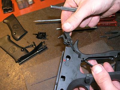

После того как предохранитель сняли, надо извлечь втулку которая держить курок. Курок спускается с боевого взвода, и втулка выдавливается штырем затворной задержки:
Втулка выходит справа налево, справа ее ничего не дежит, а слева эту втулку придерживает предохранитель в собранном состоянии. Втулка имеет шляпку слева которая не дает втулке хода вправо.
После того как курок сняли, надо вытащить втулку которая держит пенал с боевой пружиной, эта втулка выталкивается шпорой курка:

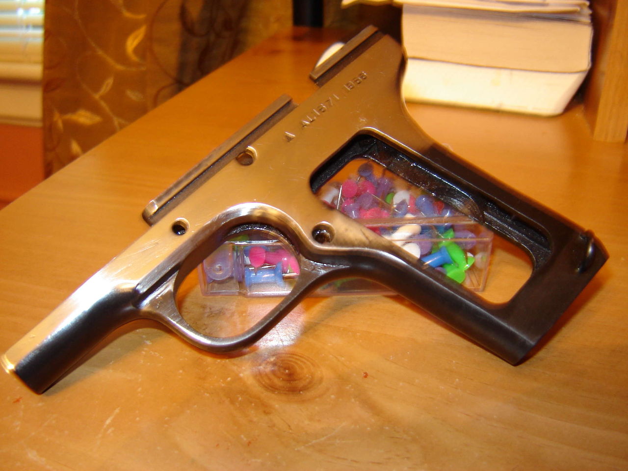

Пенал снимается вниз по рельсам, а рамочный предохранитель после этого вываливается сам.

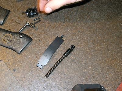

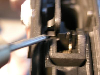

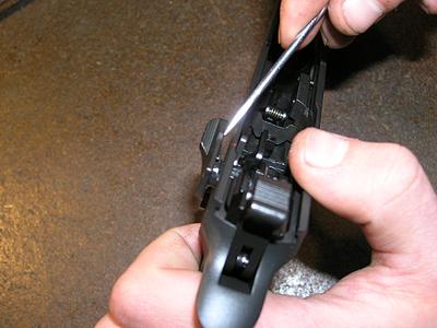

После этого снимается пластичатая пружина шептала. Пружина имеет три пера. То перо что слева действует на шептало и на спуск - через шептало. Среднее перо действет на штырь разъединителя который не дает пистолету стрелять в автоматическом режиме. Правое перо давит назад - на рамочный предохранитель.
Теперь надо вытащить втулку шептала - она устроена также как и втулка курка, слева у нее шляпка что не дает выпасть вправо, а влево она не выпадает потому как ее держит предохранитель в собранном состоянии. Эта втулка находится здесь:
Обратите внимание на два остальных отверстия - то что самое левое это где стоял предохранитель, а то что наверху - это там стояла втулка курка.

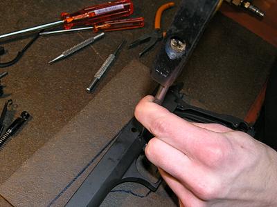

Втулку шептала удобно вытолкнуть шпорой курка:
После чего шептало и разъединитель вытаскивают снизу. Разъединитель находится внутри шептала и легко вытаскивается.

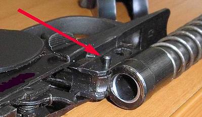

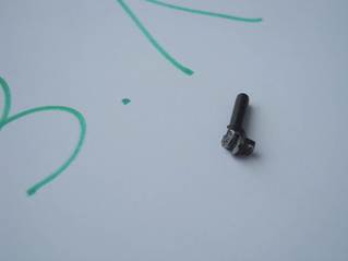

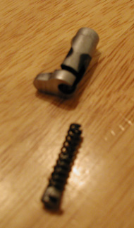

Для того чтобы вытащить спуск надо снять кнопку магазина, для этого можно использовать пружину шептала - необходимо повернуть запор внутри магазинной кнопку на четверть круга против часовой стрелки. При этом нужно держать кнопку нажатой - на второй фотке показано как использовать пружину шептала, а не мог нажимать второй рукой на кнопку изза того что я держал камеру:
После этого запор поворачивается обратно и магазинная кнопка разбирается на три детали:
Когда кнопку достали спуск извлекается назад:
Теперь можно достать боек. Это легко сделать используя шпору курка для того чтобы нажать на боек и снять пластину которая держит боек и выбрасыватель:
Выбрасыватель больше ничто не держит и его можно легко подцепить пружиной шептала:
Последняя стадия - разборка магазина, пластина подавателя опускается вниз пальцем и пружина стопорится шпорой курка, после этого пластина и пружина достаются из корпуса магазина:
ну все, детальная сборка уже не получится 😊
все детальки в кулечек и ...

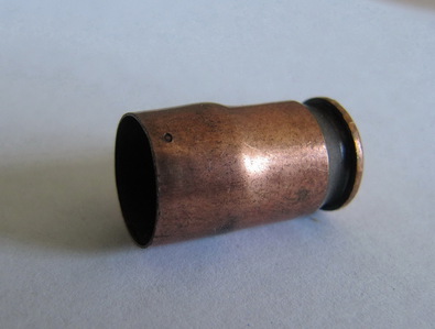

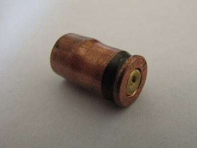

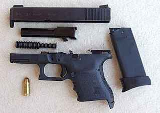

Из Глока как-то стреляли несколько тысяч патронов подряд всем клубом, а охлаждали в ведре с водой. Надежно стрелял..., пока во время одной чистки после каждой тысячи патронов (just a field strip), выпала очень маленькая пружинка на гладкий цементный пол и ее уже хрен нашли.
Так стрельба и закончилась.
Из этого не выпадет. 😀
Бодя, если на армейском Кольте направляющей затворной пружины нет, что тогда эту пружину направляет ?
Так стрельба и закончилась.Из этого не выпадет. 😀

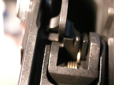

при field stripe никаких пружин кроме возвратной вместе с направляющей не выпадает. Если залезть в slide то там есть одна мелкая, но она обычно держится внутри плунжера, если правильным концом ее туда поставить.
andrewuausДа ничего ее не направляет. Так она и вьётся там без этого штыря. Сам попробуй из своего вытащить.

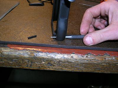

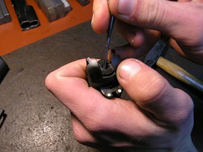

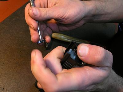

Да, кстати, одну операцию забыл показать - как боевую пружину из пенала вытащить - надо пружину придерживать затворной задержкой чтоб в лоб не вылетела, поднажать и подвинуть втулку бойком:
Прошу обратить внимание что инструмента для 1911 не требуется. Все что требуется для разборки стандартной армейской модели - это один патрон или гильза для того чтобы снять винты с щечек, шпора курка, пружина шептала, затворная задержка (вытолкнуть втулку курка), подаватель магазина (для того чтобы поджать пружину подле левого рычажка предохранителя при сборке) и все. То есть многие детали пистолета используются как инструмент.

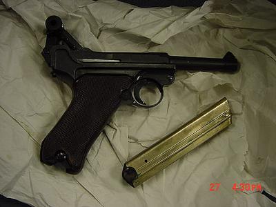

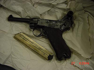

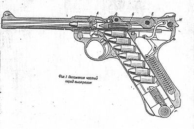

А как вам Люгер?Там всякой фрезеровки не меньше....

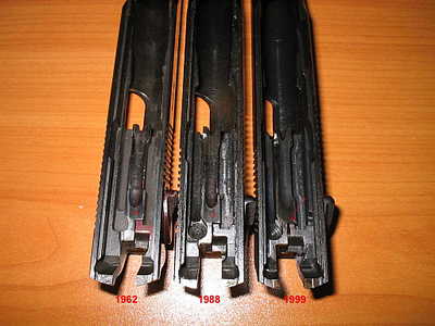

А вообще, Кольт 1911 на сегодня это только название.... На самом деле все фирмы делают
всё по своему.Размеры разные и никто не работает по оригинальным чертежам.
А внешне конечно крассиво..... Классика
Во первых насчет чертежей - на Спрингфилде все детали совпадают с оригинальным дезайном 1911. Направляющий стержень я могу выбросить в мусорный ящик и заменить на стандартную армейскую заглушку, уже пробовал - работает. Все остальные детали от армейского Кольта подходят на все 100% за исключением прицельных приспособлений - на моем стоит ласточкин хвост для того чтобы прицельные приспособления можно было легко менять. Баер и Вилсон тоже делают пистолеты с оригинальной компоновкой, а также некоторые модели Кольта.
Насчет старого дезайна направляющего стержня это зря. Их до сих пор Спрингер такие же самые и ставит, потому что новые модели стержня имеют более сложную конструкцию и добавляют ЕЩЕ лишнии детали к конструкции, тогда как у Спрингера это всего навсего ОДНА легко заменяемая деталь.
Остаётся только вопрос: Какой дизаин считается оригинальным?
У меня на работе тех же спринфильдовских деталей несколько видов. О других уже неговорю.Теоретически все детали взаимозаменяемы, но на практике это невсегда получается.
А я и неговорил, что без стержня пистолет неработает.Но со стержнем он будет работать дольше. Я непонял, о каких стержнях идёт речь, но для стандартных пистолетов всё проще- они неразбираются.Если получться, пришлю фото. http://www.bultransmark.com/index2.htm![]()
SSS5Оригиналный дезайн это конечно же тот самый первый М1911 который взяли на вооружение в 1911 году. Тем не менее на сегодняшний день под стандартом часто имеют ввиду М1911-А1 который был одобрен для массового производства 15 Июня 1926-го года. В нем есть небольшие изменения от модели 1911 года, но не конструктивные а всего лишь косметические. Почему я считаю оригинальным дезайном М1911-А1? Потому что подавляющее большинство Армейских пистолетов равно как и всяческого рода копий модели 1911 несут раму от М1911-А1 а не М1911. Кроме того конструктивно М1911-А1 ничем не отличается от М1911.
У меня на работе тех же спринфильдовских деталей несколько видов. О других уже неговорю.Теоретически все детали взаимозаменяемы, но на практике это невсегда получается...
