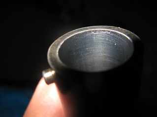

Здравствуйте! Ружье МР-18ММ,2017 года выпуска,приобретено в 2017 году.Вопрос к заводчанам,как можно хромировать канал ствола,чтобы хром начал облазить через 50 выстрелов? Чистил только пуховиком и капроновым ершом! И почему в канале ствола у дульного среза ступенька? Так задумывалось или это брак мех.обработки? Не знаю на фото видно или нет,но пальцем чувствуется отчетливо!
PS на фото в стволе там не царапины,а заводская хонинговка,присутствовала с новья,в патроннике так же,глазами не видно,видно только при макросьемке.

Здравствуйте! А почему сразу не обратились, когда хром начал осыпаться? Случай ведь гарантийный - приняли бы в ремонт без вопросов.
Причину навскидку не назвать - возможно, нарушение техпроцесса нанесения хрома.

Приветствую. Когда возник дефект хрома в стволе,ружье уже 10 месяцев как стояло на учете в ЛРО. Гарантийных мастерских у меня в городе нет. Это сдавать в магазин чтобы они отправили СпецСвязью на завод?
А про степеньку на дульном срезе не подскажете? Должна она быть?

А на конце дульного среза,в канале ствола- ступенька,заусенец,бортик,не знаю как еще назвать. На фото видно.
Я так и не понял - речь о заусенце на дульном срезе? Если так - то косяк это известный, на вид уже поставлен.

Да да,заусенец. Этот дефект на что то влияет? Надо что то с ним делать?
Если речь о заусенце на дульном срезе - ни на что не влияет, кроме эстетики. Наш косяк 100%, пропустить такое на склад не должны были. Я не могу Вам написать ничего про устранение самостоятельно, так как ОЧ, но, думаю, между строк все вполне ясно.

По поводу проверки на заводе,не знаю как они смогли стрельнуть из этого ружья. А по поводу чистки,то сам своими глазами видел три ружья с грязными стволами,когда выбирал свое. Вот те были 100% рабочие)
Меня собственно интересовал заусенец.
В остальном ружье отличное. Кучность/резкость,осыпь все хорошо.

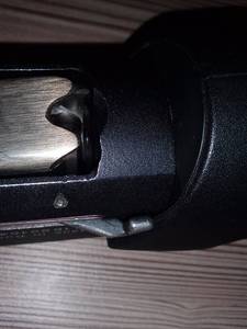

Elz2569
Здравствуйте.

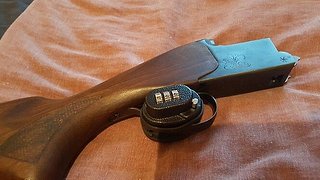

Приобрел ружье МР 40 20 кал. стволы 510. 16 января 2018 года. в "Охотнике на Каланчевке".
У него есть врожденный дефект. Неровная фрезеровка фрезеровка прицельной планки в районе патронников. Дальше планка толе не образец, но это не так важно. Главное именно то, что этот кусок планки при прицеливании торчит из ствольной коробки. Думал привыкну, но раздражает.
Является ли данный дефект гарантийным случаем? И вообще, что делать, как быть?
фото прилагаются.
Большая просьба не задавать вопросы зачем купил такое и т.д. т.п.
New
Однозначно наш косяк, гарантийный. С учётом того, что это ОЧ - исправить ситуацию можем только на заводе.
Спасибо за ответ. Это уже очень приятно.
Такой вопрос, вы исправите именно этот блок или пришлете новый? Если такие стволы еще есть? Меня стволы устраивают по стрельбе, но вот планка...
Какие мои действия? Направление на ремонт в ЛРО и посылать вам? Или нести в магазин? К сожалению или счастью я такого опыта еще не имел...
Как именно будем чинить - с заменой или восстановлением исходных - сказать пока невозможно.
По отправке оружия - есть соответствующая тема: /topic/396/2356275.html
Как только получу информацию из Ижевска - дам инфу с подробностями в РМ.

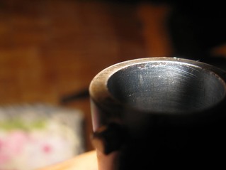

Сайга мк исп. 030 калибр 5.45х39. Изготовлена 14.09.17. Куплена 31.01.18. Настрел около 300 заводских патронов БПЗ. При очередной чистке решил заглянуть в ствол с фонариком. Увидел некий дефект возле дульного среза на 12 часов. Деревянной зубочисткой ощущается еле заметное углубление. Чистил только пуховкой и войлочными патчами с нейтральным маслом и иногда роблой. Дульный срез грязный - не обращайте внимание ибо в процессе чистки фоткал. Реальная кучность 5-7 см на 100м.
Мне кажется это дефект хрома и на естественный износ хрома не похоже. Как мне быть?)
New
Похоже - дефект хрома. Так как изделие на гарантии - то можно отправить его к нам. Проведём экспертизу, если наш косяк -бесплатно заменим и компенсируем расходы. Можно также ничего не делать - подобный дефект не влияет ни на кучность, ни на живучесть. Решать Вам.

Похоже - дефект хрома. Так как изделие на гарантии - то можно отправить его к нам. Проведём экспертизу, если наш косяк -?бесплатно заменим и компенсируем расходы. Можно также ничего не делать - подобный дефект не влияет ни на кучность, ни на живучесть. Решать Вам.
Сегодня ещё с макрообъективом сфоткаю получше.
На кучность не влияет, но зубочисткой прям чувствуется как цепляется за это место. Разве со временем не будет туда грязь набиваться?

Замятие или просто следы выработки?
kWolf
New
Может выработка то же есть, но визуально главный дефект замятие. Направляющие именно замяты вниз.

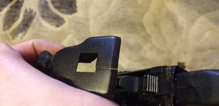

Добрый день.
После стрельб обнаружил трещину в крышке СК.
Настрел 1300.
Сайга 9х19. Приобретен в ООО Охотничий Клуб 27.05.16г. ОТК 2014.12.20. Контрольный отстрел 01.12.14.
Подскажите решение проблемы.
New
kWolf
Рекомендую обратится по гарантии.

Добрый день.
Настрел 1300.
Добрый день! Такое изредка случалось при использовании нештатных пружин и некоторых типов буферов в первых Сайгах.
Обратитесь для замены крышки на завод или сертифицированную мастерскую.

Местами пылинки не убрал. Получается даже не хром повреждён, а как будто нет местами металла.
Говорят что естественный износ. Куски металла отсутствуют и это норм?) на износ хрома ни разу не похоже.
Обещали ещё на следующей неделе глянуть комиссией.

Здравствуйте.
фото прилагаются.
Доброго времени суток. Еще не написал, а уже складывается впечатление, что я троллю КК,а у всех остальных все хорошо.
В декабре я написал на форуме про проблему.
До июня изделие добиралось до завода. Видимо, изделие очень счастливое, везло ему.
В июне завод его все-таки принял. В Июле был отпуск.
И наконец в Сентябре ко мне изделие вернулось! Ура! Гарантийный ремонт у крупнейшего в РФ производителя подобных изделий.
Про нервы рассказывать не буду, главное вернулось.
Открываю паспорт. Там ничего... Беру блок стволов, там новая муфта! Ура! В общем тот косяк из-за чего все затевалось исправили.
Дальше, нужно же собрать изделие... И, как так, не собирается, моем от смазки со стружкой, собираем. Цевьё по инструкции не защелкнуть. Только приоткрыв ружье. Ерунда, приработается! Закрываем. Вроде все работает, но что-то цепляет. Ага на новой муфте странновато прошли резцом. С одной стороны прошли, а стругов угол цепляет за лоб колодки. Смазываем, уже полегче.
Ну вроде ок! Надо разбирать. Цевьё не снять. Минут 5 мучался, безрукий. Ладно сняли, собирать больше желания нет. Но надо...
Собираем, смотрим в профиль, а там свет. Свет в конце тоннеля... Между муфтой и лбом колодки.
И вот по теме. Попрос к КК, Приработается? Зазор уйдет? А то стрелять страшно...
Как мне кажется, муфту заменили, но доводочные операции пропустили... Или "притирка" в гарантию не входит.
Одно плохо, хотел стрелять из отечественного, но за время страданий с изделием, приобрел бенелли.... И вряд ли посоветую МР. Даже турки лучше...
Весь же опыт с ремонтом могу описать только так

Такого просвета между лобиком и казанным срезом в исправном ружье быть не должно. Если собрали его правильно и просвет есть - это брак. Обращайтесь на горячую линию - думаю, решат Ваш вопрос.
PS: Проверьте, нет ли инородного тела, мешающего запиранию.
Elz2569
New
Инородного предмета нет. Я отмывал ружье от металлической стружки вперемешку с густой смазкой. Само наличие стружки, странно, но не криминально. После очистки смазывал маслом.
Без данной процедуры я практически не мог собрать изделие.
Мне говорили: "оставь как есть, а то сделают еще хуже". Но я, наивный, решил все же затеять ремонт.
Когда я его собирал я был в шоке.
Как мне думается, сделали новую более ровную муфту, вставили в нее стволы и все. Т.е. подогонки металлических частей как таковой нет. Очень грубо. Даже то, что нижний срез муфты скрежет и оставляет следы на лбу это ненормально.
По поводу зазора... если с силой (со всей дури) захлопнуть стволы, то его почти нет. Но это тоже ненормально. Это не первое и не последнее ружье.
Позвонить очередной раз я могу. Но что же мне его еще раз отправлять его в Ижевск? Это недешёвая, относительно стоимости изделия, и очень хлопотная процедура. Я уже брал на него три направления на ремонт. Ходил в лро как на работу. Но это уже другая история.
Ощущения после ремонта такие...
"Планка кривая? Ну получайте! А то зажрались там в..." И поверьте я не преувеличиваю.
И я на данный момент готов избавиться от изделия, несмотря на то, что с момента покупки я его использовал пару раз.
Может подарить его заводу, чтобы над главным входом повесили.
Но обидно. Это позор.
Это мое мнение.
Помимо "изделия" у меня почти 10 летняя двухстволка турок и итальянец... ну и советские ружья 60-х они замечательные. Жалею, что не взял именно советский иж.
А это утиль. Причём после ремонта стало хуже. Там только Планка, а тут просто страшно стрелять. Хотя листы с отсрелом положили. Вроде даже и стреляет неплохо и стволы неплохие. Но почему нельзя доделать до конца? Почему ремонт как на видео выше?
New
Elz2569
Погодите. То есть ружье все-таки закрывается? С усилием, но закрывается?
Elz2569
New
Если закрывать прикладывая силу зазор в верхней части лба и муфты всеравно остаётся. Меньше, чем на фото но он есть. С патронами больше без патронов меньше но лоб и муфте не соприкасаются целиком.
Как вариант виноват неубранный скос, что виден на первом фото. Две трети сняли, треть нет... и этот же кусок трет при открывании закрывании
Elz2569
С патронами свет как на фото как ни закрывай. Возможно на экстракторах лишнее "мясо".
Мясо есть, можно убрать.
Но я не верю. Что это прошло хоть какой-то контроль... не хочу верить.
Elz2569
P.p.s.Еще раз протер, почистил. Попробовал закрыть с различными патронами заводской сборки. В любом варианте я вижу свет между верхом лба и муфтой. Прилегания нет. Думаю, что с копотью смысла проверять нет. Но будет время проверю со свечой.
New
Elz2569
Если не сложно - видео снимите подробное и скиньте ссылку в РМ. Запрошу конструкторов и дам ответ подробный.
Попробую, но на это понадобится время...
-mp-
Не верю я в то что такой просвет может быть на изделии после ремонта.
-mp-
Выкрутите винт и извлеките и сфоткайте выбрасыватель со всех сторон.
Если есть лампа то еще посмотрите отпечаток полуотверстия подствольного крюка с осью шарнира.
