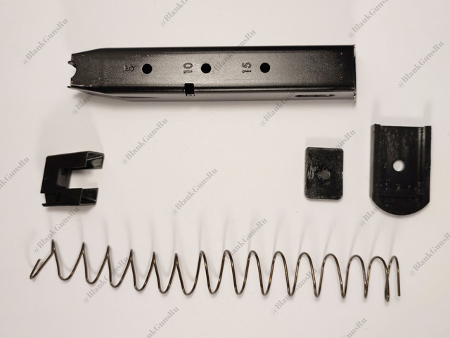

Важный момент, если говорить именно про Сталкер - многие жалуются на утыкания и перекосы патрона, но в большинстве случаев такие проблемы вызваны непониманием конструктивной особенности - неправильным снаряжением магазина - патроны нужно снаряжать по инструкции, так, чтобы их донца поочерёдно расходились в разные стороны, при таком правильном снаряжении подача происходит надёжно, без утыканий и перекосов.
