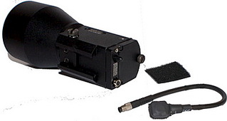

фонарь-прожектор 2ДС 2х2 "КАСПИЙ"
Светодиодный фонарь-прожектор с интегрированным ЛЦУ 635 нм.
Световой поток - 1400 лк.
Время непрерывной работы от полностью заряженного аккумулятора - 1 ч.
Питание - встроенный аккумулятор.
Наличие тестового режима, режима стробоскопа, возможность включения фонаря и ЛЦУ в различных режимах в любой последовательности. Наличие кнопки включения на корпусе фонаря. Индикация работы режима на задней панели фонаря. Наличие двух боковых планок Вивер для установки дополнительных устройств. Крепление на планку Вивер интегрировано в корпус.
Эффективная дальность освещения не менее 600 м.
Комплект поставки:
1) Фонарь-прожектор.
2) Зарядное устройство.
3) Шнур с тактовой кнопкой.

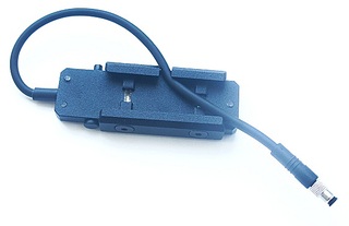

ТАКТОВЫЕ КНОПКИ ДЛЯ ОРУЖЕЙНЫХ ФОНАРЕЙ
Кнопка выносная КВ-0
Кнопка выносная КВ-0 предназначена для фонарей серии "Клещ".

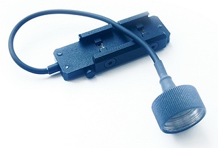

Кнопка выносная КВ-1
Кнопка выносная КВ-1 предназначена для фонарей серии "Клещ". Устанавливается на планку Пикатинни.
Кнопка выносная КВ-1П с предохранителем
Кнопка выносная КВ-1П предназначена для фонарей серии "Клещ". Оснащена предохранителем от случайного включения. Устанавливается на планку Пикатинни.
Кнопка выносная КВ-2
Кнопка выносная КВ-2 предназначена для фонарей серии "Зенитка".
Кнопка выносная КВ-2П с предохранителем
Кнопка выносная КВ-2П предназначена для фонарей серии "Зенитка". Оснащена предохранителем от случайного включения. Устанавливается на планку Пикатинни.
Кнопка выносная КВ-3
Кнопка выносная КВ-3 предназначена для фонарей серии "Зенитка".

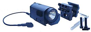

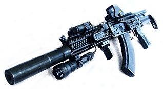

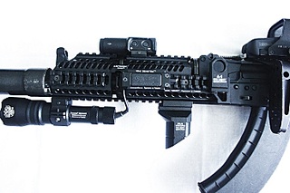

Новый оружейный тактический светодиодный фонарь с интегрированным лазерным целеуказателем 'ОКО' является профессиональным прибором высшего класса.
Компактный тактический светодиодный фонарь с функцией стробоскопа и интегрированным лазерным целеуказателем 'ОКО' имеет сверхнадёжную конструкцию. Мощнейший высокоэффективный светодиод белого света практически застрахован от выхода из строя, так как в нём отсутствует нить накаливания, которая могла бы перегореть или сломаться. 'ОКО' предназначен для работы в жёстких условиях непогоды. Установка на планку Пикатинни осуществляется с помощью встроенного в корпус изделия быстросъёмного зажима.
Использование 'ОКО' предоставляет серьёзное тактическое преимущество, выражающееся в повышенном удобстве и комфорте при работе с оружием, к тому же, сверхнадёжная светодиодная подсветка мощностью 400 люмен и лазерный целеуказатель профессионального уровня, работающий в видимом спектре (прицельная марка красного цвета) с длиной волны 635 нм., добавляют уверенности в работе.
Стабильный световой поток фокусируется посредством использования обновлённого высокоэффективного отражателя диаметром 28 мм, закалённого просветлённого (для обеспечения максимальной светопропускной способности) стекла, применения нового, высокопроизводительного процессора, самого современного сверх яркого светодиода. Это позволило добиться серьёзного улучшения характеристик и увеличения мощности до 400 люмен (при 3,3 Вт), также увеличилось время работы фонаря от одного комплекта источников питания.
Благодаря применению новейших разработок 'ОКО' позволяет получить телесный угол центрального луча освещения 6,3?, что даёт возможность обеспечивать максимально интенсивный, сравнительно жёсткий световой пучок, делающий идеальным освещение целей, находящихся на пути центрального луча на расстояниях до 250 метров. Наряду с этим, обновлённая схема 'ОКО' обеспечивает достаточно плотный световой пучок, который требуется для периферического зрения в ситуационной необходимости, возникающей при выполнении различных задач.
Три органа управления, дающие преимущество выбора, при включении/выключении фонаря: два, наиболее часто используемые, на беспроводной кнопке, работающей по радиоканалу и на проводной тактовой кнопке (при её присоединении к фонарю), и третья, стационарная, на задней стенке фонаря.
При использовании беспроводной тактовой кнопки, работающей по радиоканалу, включение фонаря активируются мгновенно нажатием на прорезиненную клавишу. Повторное нажатие на прорезиненную клавишу в течение двух секунд активирует включение фонаря в режим стробоскопа. Применение технологии беспроводной передачи данных - это действительно хорошая идея для управления аксессуарами на оружии. Кроме того, радио кнопка, имея встроенное крепление на планку Пикатинни, может располагаться в любом удобном месте на планке. На сегодняшний день она предназначена для работы исключительно со следующими изделиями: 'Перст-4' (с радио каналом), 'ОКО' и 'Светоч'. В ближайшем будущем список совместимых изделий будет увеличен.
Установка в разъем (находящийся на задней стенке) фонаря штекера проводной тактовой кнопки и дальнейшее её использование блокирует работу радиоканала в фонаре. При работе с проводной тактовой кнопкой включение фонаря активируются мгновенно нажатием на прорезиненную клавишу. Повторное нажатие на прорезиненную клавишу в течение двух секунд активирует включение фонаря в режиме стробоскопа. Перемещение клавиши предохранителя в положение 'ВЫКЛ' блокирует фонарь, чтобы предотвратить случайное срабатывание в ходе скрытных действий (ситуации, когда подобное не допустимо) при транспортировке или хранении.
Если Ваша тактовая кнопка (проводная или беспроводная) по каким-либо причинам не работает (отключена или повреждена), вы всегда можете включить или отключить 'ОКО' используя рельефную (для лёгкого доступа в перчатках) кнопку, расположенную на тыльной стороне корпуса. Также, этот переключатель позволяет полноценно использовать все остальные функции 'ОКО'.
'ОКО' оснащён новым быстросъёмным креплением на планку Пикатинни, не ослабляющим жёсткости крепления вне зависимости от вибрации или отдачи. Изготовлен с помощью станка ЧПУ из авиационного алюминиевого сплава Д16Т. Все детали соединены через уплотнительные кольца (прокладки) для защиты от внешних агрессивных сред (пыли, грязи и влаги). Изделие является достаточно жёстким (крепким) и отвечает всем критериям, предъявляемым к изделиям, используемым в боевой обстановке.
Область применения: автоматы, пулемёты, карабины или пистолеты-пулемёты, оснащённые планками Пикатинни для установки дополнительного оборудования.
Очевидно, что ЗЕНИТ прислушивается к пожеланиям своих клиентов. Пользователи могут выбирать желаемый режим работы 'ОКО' в зависимости от сложившейся ситуации. Органы управления интуитивно понятны, и на их освоение не потребуется много времени.
'ОКО' предоставляет пользователю выбор, включить фонарь временно (для этого необходимо нажать и удерживать кнопку включения), постоянно (для этого необходимо нажать и отпустить кнопку включения) или стробоскопа, временно (для этого необходимо дважды нажать и удерживать кнопку включения) и постоянно (для этого необходимо дважды нажать и отпустить кнопку включения).
Переключатель служит для выбора режимов работы (постоянный, постоянный с ЛЦУ, тактический, тактический с ЛЦУ, постоянный стробоскоп, временный стробоскоп, постоянный стробоскоп с ЛЦУ, временный стробоскоп с ЛЦУ).
Функция стробоскопа является крайне необходимой. Мерцание белого света с правильно подобранной частотой позволяет получить наиболее чёткую видимость в условиях запыления и задымлённости, а также чрезвычайно сильно дезориентирует противника. При проведении испытаний влияния стробоскопа на человека, оптимально частотой мерцания была выбрана частота 12 Гц. После влияния стробоскопа на органы зрения были видны пятна в течение почти 15 минут.
Характеристики 'ОКО':
Световой поток белого света мощностью - 400 люмен.
Эффективный диапазон фонаря - 250 метров.
Эффективный диапазон ЛЦУ - 250 метров (сумерки).
- 800 метров (ночь).
Время работы в тактическом режиме * - 2 часа.
*режим света максимальной мощности (пока выходная мощность не опустится ниже 150 люмен).
Стробоскоп с частотой мерцания - 12 Гц.
Длина - 79 мм.
Высота - 46 мм.
Ширина - 44 мм.
Масса (с элементами питания) - 204 гр.
Элемент питания - 2 (две) батареи CR123A.
Материал - авиационный алюминий Д-16Т.
Покрытие - чёрного цвета.
Характеристики беспроводной тактовой кнопки:
Рабочее расстояние до изделия (не более) - 0.5 метра.
Длина - 79 мм.
Высота - 16 мм.
Ширина - 28 мм.
Масса (с элементом питания) - 37 гр.
Элемент питания - 1 (одна) батарея CR2032.
Время работы элемента питания - 1 год.
Материал корпуса - авиационный алюминий Д-16Т специальный полимер.
В комплект поставки входят:
Изделие 'ОКО' - 1 шт.
Элемент питания CR123A - 2 шт.
Кожаный чехол - 1 шт.
Проводная тактовая кнопка (разной длинны) с фиксацией на "велкро" - 1 шт.
Проводная тактовая кнопка с предохранителем, устанавливаемая на планку Пикатинни "КВ-1П" - 1 шт.
Беспроводная тактовая кнопка, устанавливаемая на планку Пикатинни - 1 шт.
Шестигранный ключ (для точной юстировки ЛЦУ) - 1 шт.
Руководство по эксплуатации - 1 шт.
Гарантия на изделие 3 года!

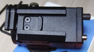

Получил мини-Клещ 2КС+ЛЦУ , спасибо!
Фото позже выложу.
Агапит123
AAndreev
Добрый день.
Спасибо за фото, отлично выглядит.
Если могу еще чем-то помочь, пишите не стесняйтесь.
С уважением, Андрей

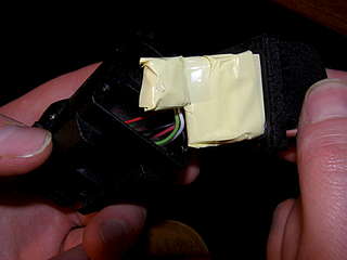

PS. вот так замотано скотчем внутри - так и должно быть?)

Кстати, в фонаревке был обзор этой модели, там тоже внутренности замотаны желтым скотчем - http://forum.fonarevka.ru/showthread.php?t=26243

Относительно изоляции внутренних элементов, да, действительно в наших фонарях использовалась до последнего времени термолента Российского производства.

Андрей, подскажите, использую вот этот фонарь, Клещ-мини: http://www.zenitco.ru/catalog/1308/1773/1879/
, к нему подойдет выносная кнопка, вот эта: http://www.zenitco.ru/catalog/1308/1827/1854/ ?

Этот фонарь позиционируется как пистолетный, поэтому установка выносных тактовых кнопок на него не предусмотрена.
