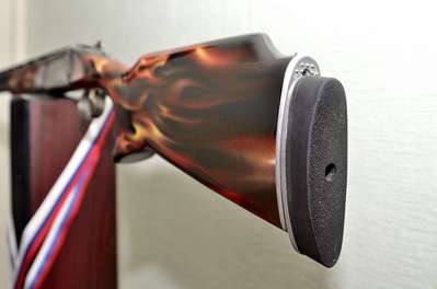

Вертикалка Churchill появилась в моём сейфе случайно. В прошлом 2011 году в наш город привезли всего два ружья. Это были AKKAR Churchill Special 12/76 810 мм.
Взяв его в руки, меня поразила его прикладистось. А так как я стреляю на стенде, я обратил внимание, что у ружья почти спортивные данные. Широкая 9-мм. вентилируемая прицельная планка, и вентилируемая межствольная планка. Две мушки, которые позволяют выровнять стволы при прицеливании, особенно это важно для начинающих стрелков. Колодка изготовлена по типу Perazzi, и с низу скруглена как у дорогих спортивных ружей. Очень порадовал предохранитель, и одновременно селектор стволов, который переключал очерёдность стволов не так, как у многих спортинговых ружей. То есть у большинства ружей предохранитель работает «в перёд- назад», а сверху на переключатель находиться ещё один переключатель, который в право- в лево переключает очерёдность стволов. Это большой недостаток, так как при открывании ружья очень часто машинально большим пальцем сдвигаешь этот переключатель в право и сам того не ведая меняешь очерёдность стволов. На Churchill этот номер не пройдёт. Там один переключатель! «вперёд-назад» это предохранитель. А вот чтобы поменять очерёдность стволов, нужно снять с предохранителя (рычаг назад) потом этот же рычаг переместить в право или в лево. В зависимости от того, каким стволом вы хотите стрелять первым и потом этим же рычагом снять с предохранителя (в перёд). И всё работает относительно туго! Так, что случайно переключить очерёдность стволов не получиться.
У ружья один спуск и инерционный переход на следующий ствол. Если первый патрон с осечит, то второй выстрел быстро не сделать. Нужно будет передёрнуть предохранитель. Но зато такая функция защищает ружьё от сдвоенных выстрелов.
качество изготовление УСМ на должном уровне, как и сверловка стволов. Всё ровненько (!)
Но вот дерево конечно оставляет желать лучшего. То есть турки ставят самый дешевый и не красивый орех и пропитывают его какой то липкой дрянью, которая очень быстро обтирается при эксплуатации.
Конечно, то что AKKAR в Churchill называет «Special» очень отличается от того что продаётся в Турции и что они отправляют нам. Понятное дело, что-бы быть на российском рынке и конкурировать с бюджетными итальянцами они удешевили модель орехом и его обработкой и отсутствием каких то гравировок. Ограничившись только своими брэндовыми названиями.
Так как я на тот момент имел два Фабарма (Елос «В» и STL VS). Я порекомендовал это ружьё своему товарищу из соседнего региона. Но он как-то долго за ним ехал, а в магазине я дал обязательство с предоплатой его выкупить. Через какое-то время при наличии свободной лицензии я забрал это ружьё себе. На стенде оно меня порадовало своим боем и дальностью и точностью выстрела. Особенно на такой дисциплине, как Трап.
Осенью того же года я поехал с ним на охоту и то же был приятно удивлён. Утка до 40-45 метров валилась как горох.
За два сезона я настрелял из него 10 000 патронов (знаю точно, потому что виду запись).
в основном это дробь 7-7.5 и навеска 24 грамма. На охоте 32-35 грамм дроби не больше N 3.
Дерево конечно я переделал под себя. Но сильно заморачиваться с новым орехом не стал. Хороший мастер донадставил мне из берёзы гребень. Нарастил пистолетку с низу и сделал прилив под ладонь с права на рукояти. Я установил регулируемый затыльник. Ну а что бы орех не отличался от берёзы, я отдал дерево знакомому аэрографисту, который мне разрисовал дерево под пламя и покрыл всё автомобильным лаком с блёстками. На солнце очень красиво всё играет. Ну, а у спортсменов был шок, когда я проперся с этим ружьём на стенд в боевом окрасе. Никто и подумать не мог, что можно было так дёшево и сердито решить проблему с подгонкой приклада.
Вот так выглядет лоб колодки после 10 000 выстрелов:
Есть ещё один момент, который меня приятно удивил. Как-то взяв в руки чоки от Blaser F3, мне показалось, что они как-то очень похожи на чоки Churchill. Закрутив блейзеровские чоки в Черчеля, увидел, что они встали в стволы как к себе домой. Но, по рекомендации моего товарища, стрелять из них не стал. Он ( он же хозяин блейзера) порекомендовал мне проверить резьбу и шаг у специалиста. Проверка показал, что чоки от Blaser F3 просто идеинтичны с чоками Churchill. После чего мной были приобретён комплект чоков от известной американской фирмы Briley.
Сейчас я точно могу сказать, что любые чоки для Blaser F3 подходят на любые ружья от турецкой компании AKKAR.
Ружьём очень доволен. Сейчас задумался о покупке такого же ружья с 710-ми стволами.
