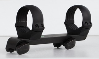

1. Номенклатура
Кронштейн Blaser состоит их базы и колец. Кольца бывают:
По высоте:
-- Низкие (low) - 2,5 мм - для прицелов с объективом не более 30мм
-- Средние (standart) - 5мм - для прицелов с объективом от 40 до 50мм
-- Высокие (high) 9мм устанавливают на прицелы с объективом 56мм
-- Ещё есть проставки под кольца для установки прицелов с объективом до 72мм
По материалу:
-- Легкосплавные (alum)
-- Стальные (steel)
По диаметру:
-- 1" = 25,4 мм
-- 30 мм

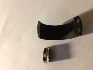

Пользую кроны Блазер уже давно на кал. 223, 6.5-284, 308 при правильной установке без всяких проклеек никогда не наблюдал смещение СТП. При установке самое главное соосность колец, для контроля пользую 30мм болванку от Синклера, протягиваю на сколько хватает усилия руки. Но вот в прошлом году произошел конфуз. Кронштейн нового образца, ствол стандарт 308, прицел Найт 5,5х22-50, установлен почти 2 года назад настрел примерно 300-350 выстрелов открываю сейф собираясь на охоту, а у меня переднее кольцо лопнувшее. Причину так и не нашел, ударов и падений не было усилие затяжки на всех кронах от руки. Но вот в чем вопрос на разломе явно видно, что это не сталь, а белый пористый металл. Дождался новые кольца установил на место старого, только верхнюю часть, прикрутил старыми болтами к старому основанию кольца отстрел показал, что СТП на месте.
Могу отправить данные обломки специалистам Блазер для исследования.

Кольцо было затянуто равномерно, т.е. с просветом между половинками колец?
серыйКольцо сидит в углублении, приятнутое винтом. Если он затянут и посажен на локтайт - то ничего не случится.
И чтоб не было лишних мыслей когда стп начнет плясать и группы ползти.
Кольцо было затянуто равномерно, т.е. с просветом между половинками колец?Просветы визуально равные с двух сторон.
У меня в прошлом году случилось всё точно также с моим найтом на .300ВМ, пришлось покупать новые кольца. Поэтому больше доверяю шине сваровски 😊
