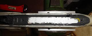

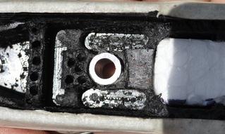

На фото: пара деталей шарнира складного механизма самоката, которые мы изготовили из АМГ6 и покрыли черным анодированием. На момент фотографии детали в эксплуатации второй год.
