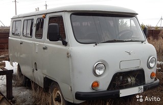

wadim56
Продает друг УАЗ 452 (Буханка) в хорошем состоянии. Проведена заменена проводка, подвеска, тормозная система. Установлена музыка, новая резина. Двигатель после кап ремонта. Территориально в г. Оренбурге. Цена 89000 рублей. Друга зовут Алексей 89226272056.
wadim56
