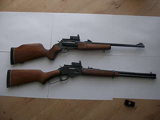

Продам кит от BBD в сборе (без ложе) на ручке крыса + потроха крыса
inhsergrus
Надоело играться с китом от BBD, поэтому выставляю его на продажу.
Коробка "биатлонка", 42-й длинный резик, ствол CZ 520мм "папа" с чоком, ручка от крыса 1377 с УСМ по Боливару, магазин "муссон" на 13 пулек (естественно тоже "папа"), модер от Mr_Yakudza для Cricket (длинный). В комплект включаю родные потроха от крыса, на ручке от которого собран кит.
Что было сделано при сборке:
1. Ствол крепится в коробке на резьбе, для этого на него навинчиватеся втулка с внутр. и нар. резьбой, в коробке нарезана резьба 16x1.
2. В казенной части ствола на него напрессована латуневая втулка перепуска с двумя наружными проточками для герметизации ее в ствольной коробке и одной внутренней проточкой для герметизации досылателя. На этой же втулке выполнен выступ для крепления магазина.
3. На стволе нарезана резьбя для крепления модера для крикета.
4. Выточен трубчатый досытатель, который великолепно досылает пульку прямно на нарезы. В магазине его не клинит.
5. Выточено новое коромысло досылателя, т.к. родное было хреновое и его разогнуло.
6. В ударнике нарезана резьба для шпильки взвода.
7. Выточена латуневая втулка перепуска с двумя "ступеньками" для резиновых колечек. Перепуск не сифонит ни капли.
Замеченные косяки:
1. Есть мелкие царапины на аноксе ствола.
2. Есть мелкие царапины и потертости на резике.
3. Сорвал резьбу 3мм в коробке в месте крепления хомута. Благо конструкция позволяет в данном месте использовать сквозной болт, который в 100 раз надежнее.
Фаску ствола не трогал, т.к. данного опыта не имею. Честно говоря не могу оценить ее состояние. Фаска заводская, смотрите сами на фотках.
Все замеченные мной коцки постарался сфоткать. По требованию потенциальных покупателей могу сделать фотки любых узлов с любых ракурсов.

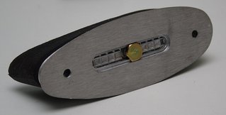

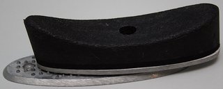

Бонус покупателю комплекта целиком -- регулируемый задник приклада:
