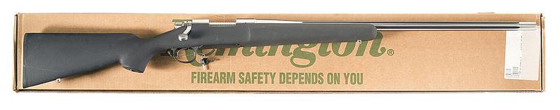

XCR II это охотничья винтовка с тонким стволом.
Вам нужна 700 XCR Tactical Long Range. От первой она отличается тяжелым стволом и хорошей ложей с алюминиевым беддинг блоком, также на ней лучше УСМ. При покупке обратить внимание на состояние дульного среза: http://gunszip.org/topic/280/758702.html
SPORTGUNS

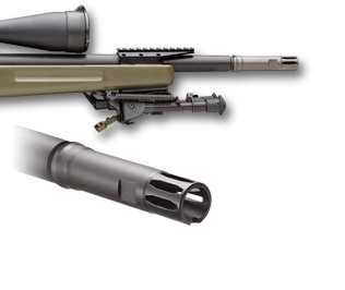

Да я понимаю, что XCR II охотничья винтовка, смутила картинка на сайте в Ижевске.

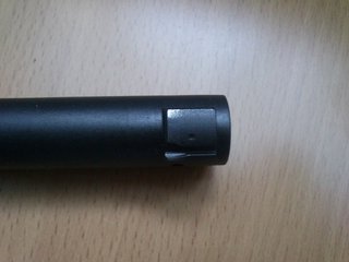

Спасибо за ссылку по дульному срезу, не видел. Прочитал, учту.

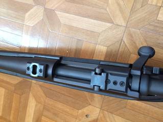

На ХСР-ках , которые тактикал, не вижу особого смысла ложе менять.
Все с алюминиевыми шинами. Качество действительно хорошее, но все равно -- смотреть, что берешь.
Прочитал про это, но нравится AICS 1.5 SA, так что менять буду. УСМ тоже собираюсь менять на Джевел.

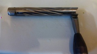

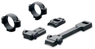

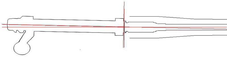

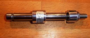

Подскажите, как проверить соосность патронника и есть ли в этом смысл?
С уважением, Сергей.

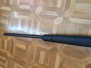

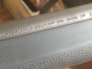

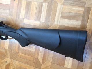

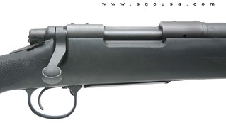

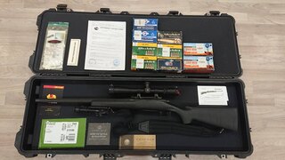

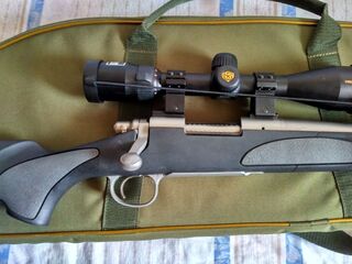

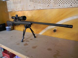

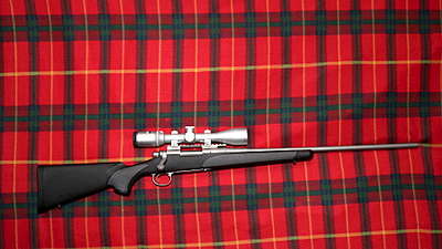

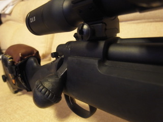

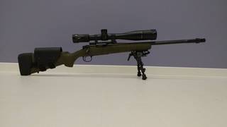

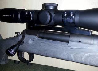

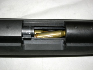

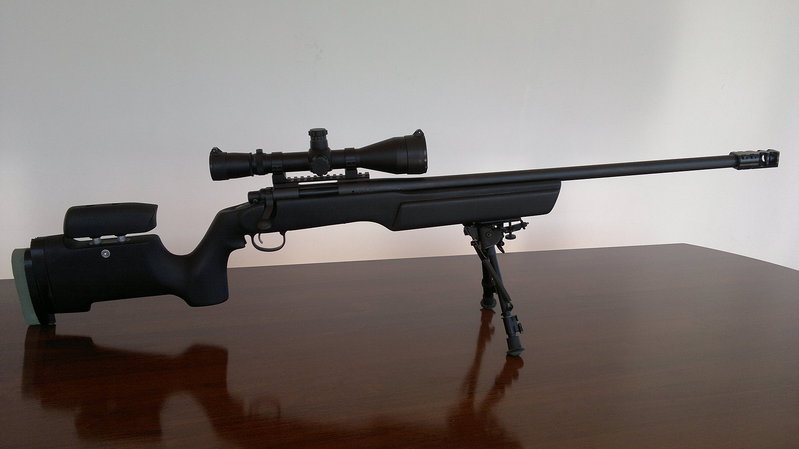

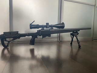

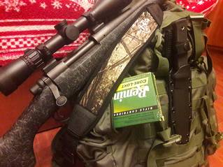

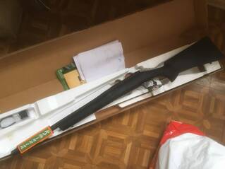

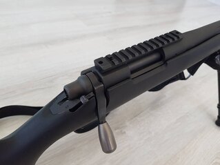

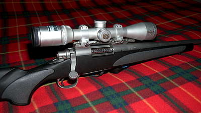

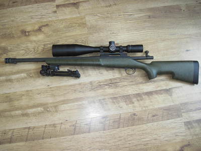

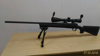

Господа принимайте в компанию 😊 Винтовку купил, отдельное спасибо Алексей72 за наводку. Фотки завтра сделаю.

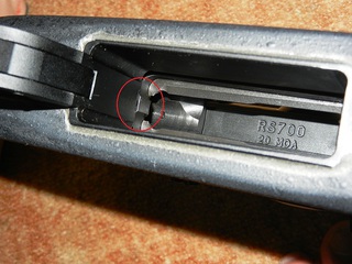

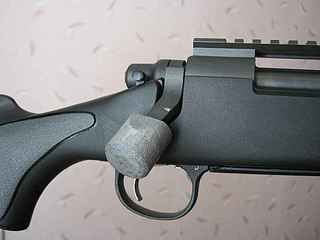

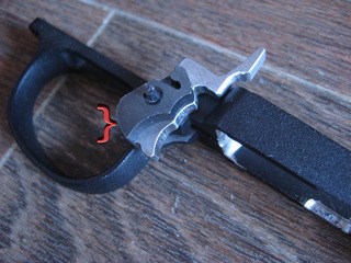

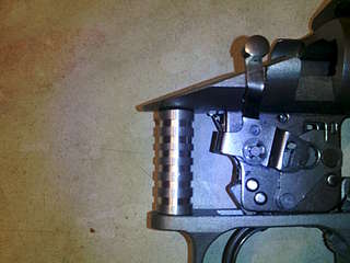

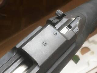

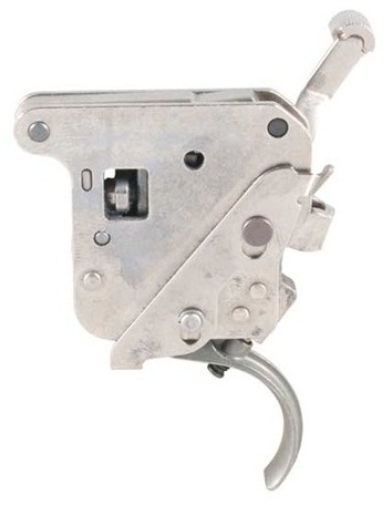

Подскажите фиксатор затвора (кнопка перед спуском) сам должен отжиматься ли его надо поддевать?
Космонавт78
Господа принимайте в компанию Винтовку купил, отдельное спасибо Алексей72 за наводку. Фотки завтра сделаю.
Сергей, поздравляю с приобретением!
Добро пожаловать в наши ряды!
Если я правильно понял, то...
Вы наверное про Bolt Release, который освобождает затвор для извлечения? Скорее всего вопрос в том, что Bolt Stop заедает и не выполняет своей функции?

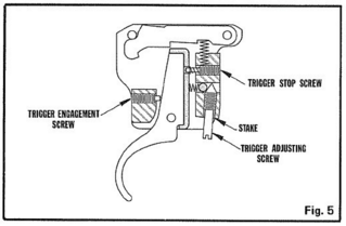

Надо просто расконсервировать trigger и можно немного разогнуть пружину поджима Bolt Stop, чтобы он нормально возвращался на своё место.
Удачи в начинаниях!
С уважением, Виталий.
Спасибо! Да именно про Bolt Release (кнопка перед спуском), он нажимается и остается в нажатом положении, если его отжать обратно, то Bolt Stop работает - не дает вынуть затвор. Понял, что так быть не должно. Вообщем УСМ на профилактику.
В Костроме подержал в руках и 26" и 20" XCR - больше понравился 26" хотя баланс немного на левую руку, его и взял. Все равно ставить прицел, менять ложу - баланс измениться.
Пока кроме самой винтовки ничего нет. Даже чистящего набора.

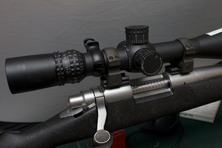

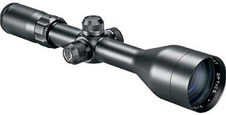

Сейчас выбираю прицел. Остановился на Nightforce с прицельной маркой NP-R1. Но ни как не могу определиться между 3,5-15х50 и 5,5-22х50???
Пластер и уважаемый Флинт говорят, что больше 14 не нужно, а на форуме говорят, что увеличения много не бывает - вообщем дилема...
Подскажите, можно ли прицелиться в воздушный шарик на 1 км из 3,5-15х50?

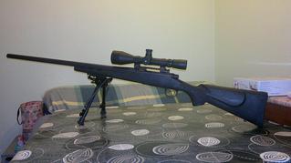

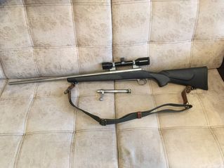

Наконец то удалось добавить фотки...

Моя же дилемма в выборе прицела с максимальной кратностью до х24 или до х32 крат.
Хочу видеть пробоины не только на 300м с кратностью х24, но и на 500м... 😊

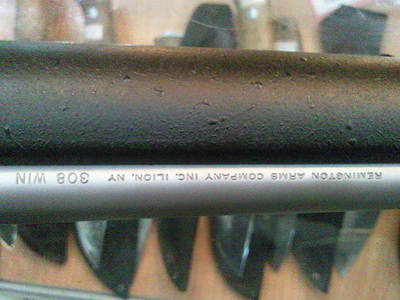

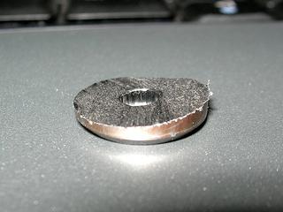

P.M. Ц

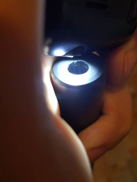

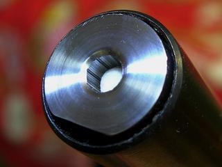

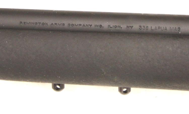

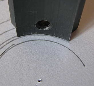

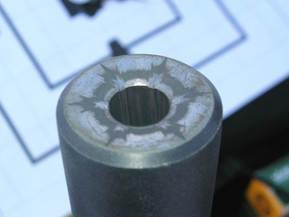

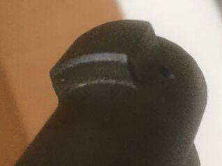

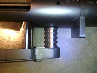

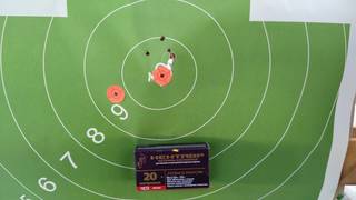

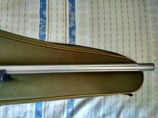

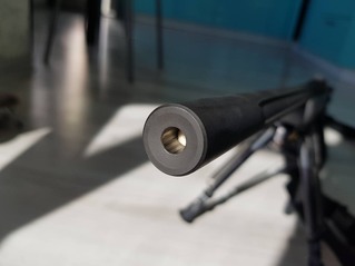

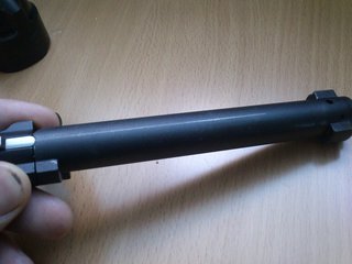

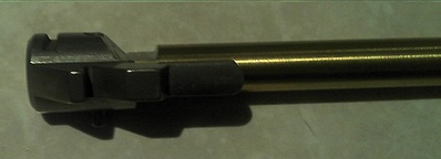

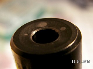

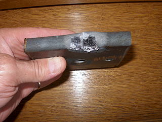

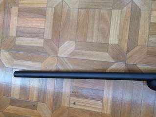

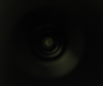

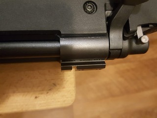

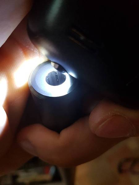

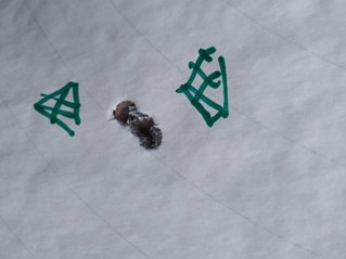

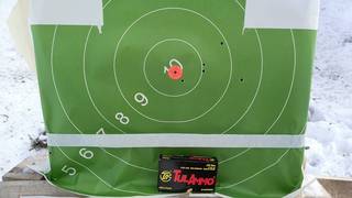

А это качество фото или дефекты какие? На срезе.

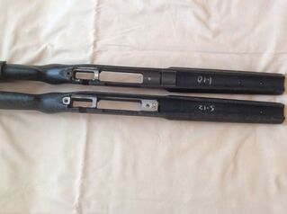

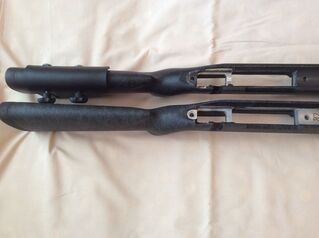

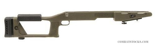

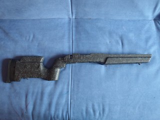

_____________________________________

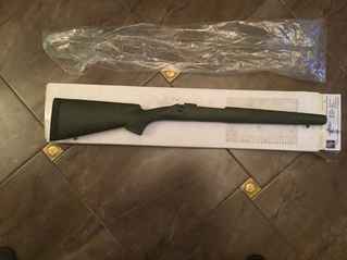

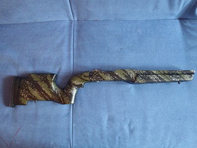

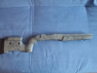

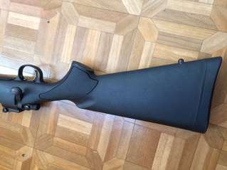

Сергей, поздравляю с покупкой!

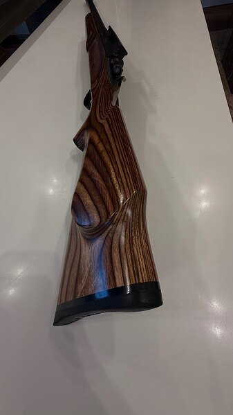

Родную ложу будете продавать?
С удовольствием купил бы, если сторгуемся.

Есть такой Nightforce NXS 3.5-15x50 MRAD Zero Stop MLR C132
MLR Reticle - .1 MRAD High Speed Tactical Turrets - я так понимаю и сетка и барабанчики в милрадианах. Дискретность 0,1 милрадиана около 0,34 МОА? Чуть с меньшей точностью делается поправка, а критично ли это?
А может разориться и взять сразу Nightforce F1 3.5-15x50 MRAD Zero Stop MLR 2.0 C359
MLR2 Reticle - High Speed .1 MRAD Turrets - First Focal Plane Чем первая фолкальная плоскость лучше? Сетка подвижна, значит при уменьшении кратности ее значения будут постоянны?
На ощупь срез абсолютно гладкий, без дефектов. Зрительно не большое белесое пятнышко на покрытии, думаю с металлом ни как не связано. Кстати, пересмотрел 4 шт, на всех так.
Продавать буду, но как говориться что бы продать что то ненужное надо купить что то ненужное 😊 😊 😊
Цену загибать не буду. Понимаю, что надо для SPSки.
Где бы все это купить побыстрее 😊

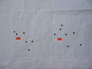

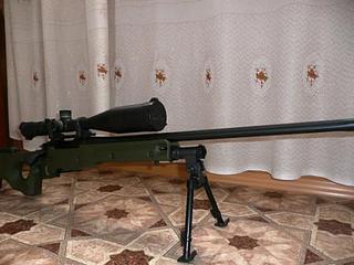

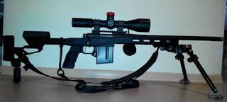

В свое время стоял передо мной такой же выбор, http://gunszip.org/topic/280/842268.html - вот мои муки выбора 😊
Благодаря помощи уважаемых форумчан был сделан "мой правильный выбор" - был куплен Rem 700 XCR Long Range, ствол 26" и куплен прицел NightForce NXS 5.5-22x56 Zero Stop, MLR Reticle.
На соревнованиях в Красноярске в 2011 году - http://gunszip.org/topic/132/747047.html - из 39-ти участников у 27-ми человек прицел был Найтфорс. Модели Найтов можно посмотреть по ссылке, кто с какой оптикой участвовал 😊
Прицел мой еще не установлен, лежит в коробке...
Но когда я его получил (от оплаты до получения всего 28 дней!) то он сильно понравился мне и товарищу, и мы заказали второй точно такой же... Ждем второй Найт 😊

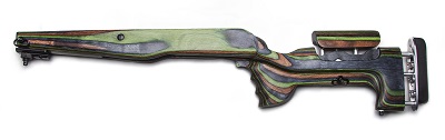

Подскажите, а ложа AICS 1.5 удобная? На картинке очень нравится. Хочу уже заказывать. Какая практичнее: черная или оливковая? Оливковая не слишком светлая?
Какие еще опции к ней купить, ну кроме доп. магазинов на 5 и 10 патронов?

KriptS

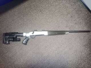

Вот и я вчера стал счастливым обладателем такого же Rema....
Завтра попробую фото выложить...
От души поздравляю!
Удачи в начинаниях!
С ув.
KriptS
От души поздравляю!
Удачи в начинаниях!
Спасибо!!!
Если говорить про Rem, то это первый у меня, если говорить про нарезные то Rem уже четвертый, так что начинания ли это?
Хотя такого конструктора как Rem у меня еще не было))))
Зато теперь какое поле деятельности (и вливания денег) появилось))))))

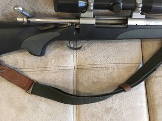

Агат

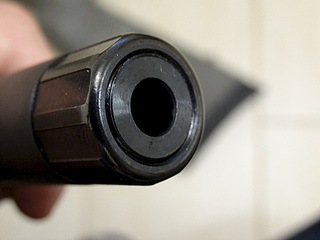

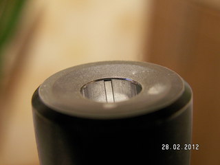

Ворос по ходу дела - на первом фото кто и как оценивает качество среза. Видно не все конечно, но с допуском что он весь такой.

To KriptS - если это не военная тайна, то где брали Rem 700 XCR и за сколько брали? 😊
Вопрос к вам по высоте сошек - не низковаты ли сошки? Для стрельбы со стола подойдут, а если в лесу-поле с травы?
Агат
Я когда Rem XCR брал, то дульный срез минут 15 рассматривал, вид у него такой же как на первой фотке, недостатков при осмотре не обнаружил...
А я знал, что всё равно фаску буду переделывать 😊

Вот вот 😊
да вот где секрет (обещал что не расскажу где взял по такой цене), а за сколько не секрет 61000р.
так так эти сошки быстросъемные, нарезных стволов у меня на данный момент 4шт., а сошек 5шт, при том одни из них 12"-25", то это совсем не проблема...
с длинных можно и сидя стрелять.....
KriptS
то же интересно что ответят уважаемые гуру....
KriptS
хочу добавить что дульный срез весь такой, ни один я раз на него смотрел через 10х лупу....

KriptS
Поздравляю с обновкой. Машинка радует. Цена отличная.

Что касается 22х и NP-R1:
Вертикальная шкала на максимальной кратности 1MOA.
Если установить 11х, то получим шаг 2MOA по вертикали.
Если установить 5,5х, то получим шаг 4MOA по вертикали.
Сетка по сути самая детализированная и самая тонкая из всех найтовских.
ZeroStop хорош тем, что можно в полной темноте на ощупь отсчитав от нуля определённое количество кликов, внести нужную поправку. Ну нужно ли это гражданским большой вопрос. К тому же в плане наглядности он проигрывает прицелу без этой опции, так как отсутствует шкала, индицирующая, какой оборот у барабана ввода поправок в данный момент.
Кроме того настоятельно рекомендую брать прицел со старым механизмом ввода поправок. Клики Hi-Speed Turrets не такие чёткие.

Вам бы самому увидеть "вживую", или хотя бы понять - какая больше нравится, NP-R1 или MLR.
У меня был Найт с NP-R1, 15й, теперь 22й с MLRкой. Да, МЛРка немного толще, зато она не будет так "теряться" на фоне леса и в сумерках. 😛
Лично мне, нравится больше.
Ой ли?! 😛
yakudza949
mdw75
И еще...
Найт, со старыми барабанами найти уже реально трудно, если не невозможно.
Человеку, который не трогал старые барабаны - новые будут удобными. Я привык к старым, но это всего лишь привычка. 😛 Порой что-то необходимо менять...
В любом случае, барабаны на новом Найте работают жестче, чем на всех остальных прицелах. 😊

Bylbash
тоже долго с прицелом ипался для своей ХСР-ки
начал с 15 нпр1
потом 22 нп1 ( не путать с нпр1)
теперь 32 нп2дд
кратности много не бывает!

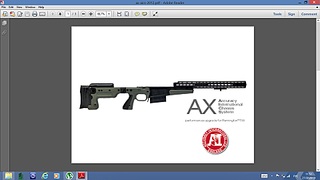

код производителя скорее AS-BT-10-TL**
SPORTGUNS

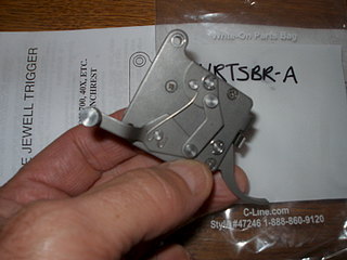

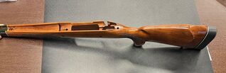

Получил кой какие нужные части для своего конструктора...
- Ложа AISC 1.5
- Монопод Accu-shot precision

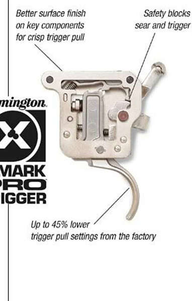

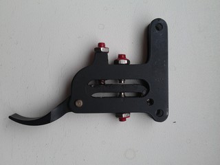

- УСМ Jevel
- Планка Nightforce 20 MOA
Теперь жду:
- Сошки Harris с качалкой, с проточкой, высота 6-9" (S-BRM) с фиксатором уровня - Pod-lock
- 10 местные магазины AI
- Болт-кноб Badger Ordnance Tactical
- Ремень AI
- Динамометрический ключ Borka Tool Torque Driver for AICS
- Притир и конуса 30 мм

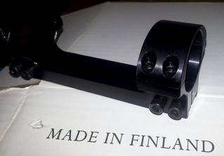

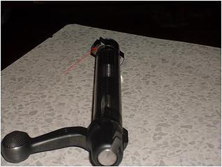

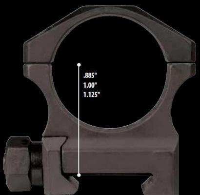

Определился с оптическим прицелом - это NightForce NXS 5.5-22x50 - click 0.1 MILRADIAN с приц. маркой MLR и системой ZeroStop.
1. Какая высота колец NightForce для него нужна?
2. Где купить откидывающиеся крышечки?

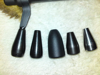

Хороший выбор!
Подскажите, какая резьба тут нужна?

iochan Weiss
Ложа AISC 1.5
Сергей, какие мысли по старой ложе?
Продавать будете? Цена?
Лучше в Р.М.
С ув. Александр.
Вот что пишут: http://www.bryantcustom.com/articles/tacticalboltknob.htm
Badger Ordnance bolt knob has been opened up to 3/8"-24 thread on left. Bolt handle with larger internal thread installed on right. This makes the bolt handle stronger at the thread than the original 5/16"-24 thread with not much difference in looks than the photo 3 from the top that has the original sized thread.
На сколько я понял родная 3/8"-24, но рекомендуют 5/16"-24 что бы лучше держался.
iochan Weiss
Написал в ПМ.
А если по русски, то что лучше М6 или М8 с частой или редкой резьбой?
Пока не знаю - получу, отпишусь.

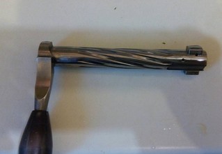

Поставил на эпоксидный клей, без нарезания резьбы.Год в различных условиях-полет нормальный.
Вот, тут не давно поставил болт-кноб: http://gunszip.org/topic/280/746665.html

Приветствую. Да, надо все собирать воедино. Фотки выкладывать буду.
По поводу укладки в ложе AICS проблем вообще ни каких, кроме одной. Откручиваете шестигранником два болта на старой ложе и укладываете в AICS, Рем ложиться как там и был.
Пока на самой ложе заменены только винты фиксирующие щеку на AICS knurled cheekpiece screws. Так же уже есть третья нога Accu-shot precision monopod, но пока не ставил.
Небольшая проблемка с затягиванием болтов на AICS - не нашел нужного шестигранника, пока просто притянул отверткой и заказал Borka Tool Torque Driver for AICS для затяжки с нужным усилием.
Для замены УСМ пока нет выколоток. Думаю на следующей неделе сделаю.
День добрый Виталий.
Всю твою тему прочитал, почерпнул много нужного. Себе заказал Badger Ordnance Tactical Bolt Knob - жду.
а зачем они? я и обычными гвоздиками выколачивал без проблем, даже когда старый усм регулировал - раз пять без проблем.
Космонавт78
Тут полностью соглашусь.
Скажу честно, в первый раз как и в любом деле нужно набраться немного смелости, и тогда всё получится. А если боитесь не собрать правильно, то фотографируйте весь алгоритм работы.
Красава!
Мои искрение поздравления! О таком платьице можно только мечтать 😊

Подскажите на AICS ложе задний винт вкручивается только на 1/2 резьбы ресивера (подозреваю что передний то же) - этого достаточно или искать более длинные винты?
С ув. Сергей.
Космонавт78
Лично я бы нашел болт по длиннее.
Вставив болт в дрель, включить и приложить к нему ножовку по металлу, можно сделать 7раз об дверь и один об рельс. Но сначала нужно разобраться с достаточностью переднего болта.
Спасибо за наводку. Но спешить некуда
Помогите мне приобрести необходимый набор с моментным ключом.
С ув.
SPORTGUNS
Спасибо. "Будем искать с перламутровыми пуговицами" 😊
Космонавт78
С ув.
Есть здесь http://www.6ppc.ru/index.php?o...id=157&Itemid=0 побыстрее и подороже, но я заказывал здесь http://www.hadson.cc/ вместе с другой мелочевкой, так как на 6ppc нет удленнителя для ложи AISC.
С ув. Сергей.
aw308
А затем чтоб потом не было тем "посоветуйте как выкрутить винт, сбил грани".
спешить некуда
И правильно. Работать надо с подходящим качественным инструментом.
Да.
Присветил, посмотрел. Передний не докручивается на один виток.
Поиском ни чего не нашел по бедингу на этой ложе.
http://www.snipershide.com/for...&Number=2730948
To SPORTGUNS

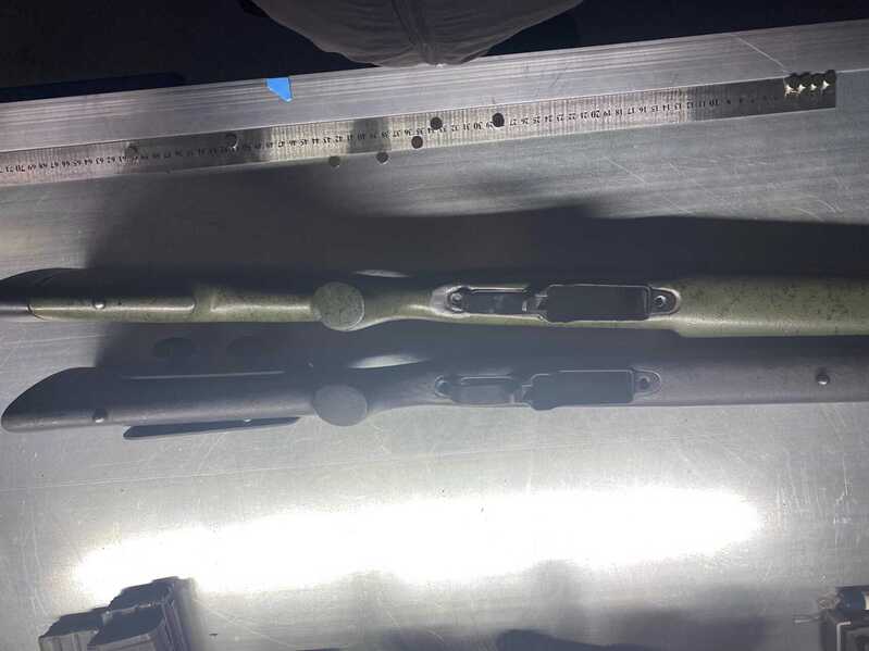

Не поленитесь снять накладки с ложи, посмотрите как ложится лапа отдачи в паз шины. Обезжирьте нижнюю поверхность ресивера, резьбы под втинты, посадочные места на шине, и сами винты. Я обезжиривал бензином ZIPPO.
SPORTGUNS
aw308
Спасибо. Я так понимаю у всех так, но при случае винты заменю все равно.
Посветил у себя (как сам не додумался не знаю 😊 все мизинцем пытался достать 😊 ) болт не докрутился на 1,5 витка, но он и не затянут до конца.
aw308
Да уже снимал несколько раз, лапа отдачи ложится плотно.
Тоесть винты закручивать на сухую, но ведь на болтах может начаться коррозия? А то у меня была мысль на Лактайт синий посадить или просто на масло.
Ссылка по бедингу то что надо. Спасибо.
С ув. Сергей.
aw308
Вариант первый: найти длинные винты с нужной резьбой и с головкой под внутренний шестигранник.
Вариант второй: углубить, корончатым сверлом или типа того, в шине место под головки родных винтов.
Вариант третий: ничего не менять, оставить родные винты 😊
Ну да, а что ж поделать.
Так и сделал.
yakudza949
Andy_56
На Митинском рынке на нижнем этаже можно найти набор шестигранников -
и метрических и дюймовых в одном наборе практически всех нужных размеров -
за 1200 руб, что я недавно и сделал.

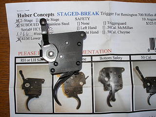

Для регулировки Джевелла, нужен один из шестигранников, размером 1.23/1.25. Именно он бывает шибко редко, к сожалению. Пробовал отдельно найти - вообще засада.
SPORTGUNS
aw308
Так и хочу поступить, а лишнее обрезать. Вот нашел на Броунелсе http://www.brownells.com/.aspx...P-SET-SCREW-KIT подскажите какая маркировки резьбы на ложевых витнах Рема 700?
yakudza949
Кинулся смотреть свой Jewel - ключа нет 😞 Придется заказывать, вот нашел http://www.brownells.com/.aspx...-HEX-L-WRENCHES подойдет?
С ув. Сергей.
Гром77
У меня такой шел с Люпом М4.
aw308
По резьбе не подскажу.
С Jewell нет в комплекте ключей. Для каждого регулировочного винта нужен разный по размеру ключ. Вопрос: нафига так сделали.
Размеры двух ключей известны:
Adjustment to the pull force and sear engagement hex head adjusters is accomplished with a 0.050" hex wrench, overtravel adjustment requires a 1/16" hex wrench.
Лучше этот http://www.brownells.com/.aspx...-HEX-L-WRENCHES ИМХО
aw308
to SPORTGUNS
И еще - http://www.snipershide.com/for...t&Number=947331
yakudza949
Гром77
Не факт...
Если этот набор похож на наш набор ножика с открывашками - Все в одном, то его придется разбирать, чтоб залезть в спуск. Я так и делал, ибо в сборе эта байда не лезет. 😊
Karp
aw308
Лучше вот такие http://www.brownells.com/.aspx...-UP-WRENCH-SETS Если взять все четыре набора, то меньше чем за сорок баксов, перекрываются все (дюймовые, метрические и торксы) нужные шестигранники и звёздочки.
SPORTGUNS
aw308
И еще -
Ярослав ОГРОМНОЕ спасибо! Что самое главное - вовремя 😊

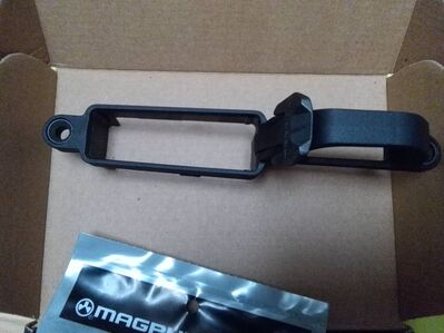

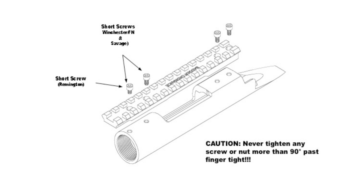

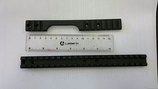

Вчера до часу ночи примерял свой Jewell в AISC ложу. Вывод - надо фрезеровать, без этого встает под небольшим наклоном. Как говориться: небыло проблем - купили порося 😊
Фотки с www.snipershide.com как можно сделать:
Так
или так
aw308

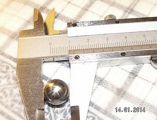

Думаю там резьба 1/4"-28 взято от сюда http://www.brownells.com/.aspx...GERGUARD-SCREWS
Померял у себя: 31 мм (винт) + 1,5 мм (шайба) + 3 мм (надо длиннее) = 35,5 мм = 1,4"
Вот нашел из нержавейки Stainless Steel Socket Cap Screw, Hex Socket Drive, 1/4"-28, 1-1/2" Length http://www.amazon.com/Stainles...1812966&sr=8-28 (упаковка 25 шт), думаю должны подойти. Но почитав у Тони Бойера про "наволакивание" решил нержавейку не брать.
А заказать Alloy Steel Socket Cap Screw, Hex Socket Drive, Nylon Patch, 1/4"-28, 1-1/2" Length (Pack of 25) http://www.amazon.com/Alloy-St...2327300&sr=1-13
Опять ждать 😞
Karp
Наборы отличные, только что бы отрегулировать УСМ, надо снимать TRIGGERGUARD или если это AISC - накладки. Поэтому возьму http://www.sinclairintl.com/.a...er-reg-Hex-Sets и http://www.sinclairintl.com/.a...Torx-Wrench-Set .
Посмотрел внимательно на бумажку к своему Jewell - написано 1 1/2 lb. Это значит, что усилие установлено 680 гр. То что и хотел.
johnnyboy
Хау всем.Кстати о jewellах.Кто подскажет как регулировать усилие,какой винт куда нужно крутить?Ссылочку бы.Нигде не могу найти.Заранее благодарен.
aw308
Ссылочку бы
http://www.ada.ru/guns/remington/jewell/manual.htm

Приветствую всех!
Среди возникших неурядиц с УСМ и ложевыми болтами появился лучик света 😊

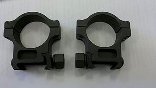

Получил прицел NightForce NXS 5.5-22x50 - click 0.1 MILRADIAN с приц. маркой MLR и системой ZeroStop (С202) и кольца NightForce 1".
Пока прикрутил временно, что бы посмотреть как все становиться. Все ОК!
Расстояние от бленды до ствола получилось 9 мм, еще 3 мм на крышечку и того 6 мм до ствола.
Можно поставить кольца высотой 0,885" - это понизит прицел на 3 мм и в итоге получим 3 мм до ствола. Есть ли смысл с этим заморачиваться?
aw308
"Правильный" прицел для тактики.

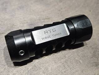

Дульник напрашивается.
SPORTGUNS
aw308
Спасибо, к этому стремлюсь.
aw308
Не стоит.
Тоже так подумал, но решил уточнить.
johnnyboy
В далекой перспективе. Цанговый не хочется, а резьбу резать пока не готов.
aleksrudolf
резьбу резать на нержавейке, как потом покрытие фирменное восстанавливать будешь?
Так что цанговый - оптимальный выход
Космонавт78
Лично я не вижу в этом никакого смысла, чтобы опускать оптику.
Господа уважаемые, вот объясните, почему все гонятся за низко посаженным прицелом???
В чём кайф?
Ну наверное уж точно не в длине шеи, или я не правильно Вас понял?
С ув. Виталий.
vtb
Есть нюанс - не нужна регулируется щека
Космонавт78
Есть нюанс
Знаете, что такое нюанс!? Рассказать доходчиво!? 😀
SPORTGUNS
Космонавт78
Виталий, так сам хотел уточнить, везде пишут, что чем ниже - тем лучше. Если дело только в регулируемой щеке, то мне не треба, так как щека в наличии. Но вдруг есть какие нибудь тонкие материи?
Космонавт78
Любопытно было бы послушать 😊 😊 😊
С ув. Сергей.
Космонавт78
А вот почему не пишут 😊
Почему лучше низко сидящий прицел?
headshot
Космонавт78
Меньше влияние завала винтовки. Меньше вертикальный габарит. Но больше мешает мираж от ствола.
vtb
Космонавт78
Если знание получено практических способом - конечно же.
А сути вопроса:
http://www.snipershide.com/for...&Number=2495844
Мое мнение (из всех приведенных аргументов по упомянутой ссылке) - в основном из-за комфортной вкладки. Регулируемые щеки появились не так давно, а на фиксированный приклад гребень можно поставить определенной высоты (потому что нужно вынимать завтор для чистки и тп, а гребень выше определенной высоты просто мешает)
Второй момент - прицел весит. И чем выше - тем выше цт и больше плечо при завале винтовки и как следствие сила на выворот винтовки из рук (а хват практически как цилиндр если в руках нести) - и за день путешествия с винтовкой есть разница.
Опять же - не претендую на истину в последней инстанции.
Космонавт78
Да, скорее всего в этом есть правда, но сказано очень громко.
Говорят, уровень помогает 😊
Высота прицела над стволом: 2мм или 2см, в чём есть разница? В высоте? 😊
Кстати, крутящий момент (с высоко поставленным прицелом) во время выстрела минимизируется, да он и так практически не заметен.
Ещё раз кричу с великим любопытством: для чего прицелы сажают как можно ниже?
Я как-то прочел,что фирма ремингтон специально делает на цевье так называемую "точку давления",что весьма положительно сказывается на кучности ствола.

vtb
А сути вопроса:
Прочел, очень интересно. Действительно, основная упамянутая причина - комфортность вкладки в оружие. Вторая - это более вероятный завал оружия с высоко установленным ОП, особенно при стрельбе с рук. При стрельбе с сошек, мешка и с упомянутым Виталием уровнем - не критично. ИМХО.
Завтра достану Рем и буду вдумчиво вкладываться...
Космонавт78
А можно по подробней. Как высота прицела может влиять на скручивающий момент (я правильно понял, что это момент от закручивания пули в нарезах)?
С ув. Сергей.
Igor-63
[QUOTE]Originally posted by SPORTGUNS:
[B]Виталий спасибо, давно так не смеялся 😊 😊 😊
И что самое главное, люди на полном серьезе это обсуждают и не кто не высказался против.
Вы зря смеетесь,вывешенный ствол не всегда будет самым кучным,особенно заводским патроном.Точку давления даже регулировать пытаются под определенный патрон:http://www.rifle-accuracy.com/sscutaway.htm А человек просто удачно определил это место.Со свинцом конечно перебор,но главное,чтоб ему нравилось.
SPORTGUNS
Igor-63
Про точку давления как метода, вопросов нет (особенно на охотничьих стволах), вопрос в реализации. Приматать ствол Чезетки изолентой... По "нарится" полностью соглашусь.
Amateur
Космонавт78
более удобная вкладка если нет регулируемой щеки....в основном оружие изготовляется с учетом удобства прицеливания по механическим приспособлениям даже если таковые отсуцтвуют...
вообще ставить надо так как вам удобней исходя из предпочтительного положения стрельбы....
