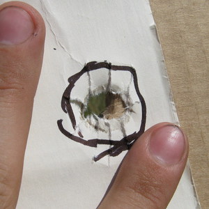

Отмечали день независимости с коллегой по оружию, и угораздило меня стрельнуть по гипсокартону:
Главпатрон 12к, дробь 00 в контейнере
30м
Вообще-то этот выстрел должен был дать ответ, а родил ещё больше вопросов.
Вопрос к более опытным коллегам.
В принципе куча терпимая, но 2 окна несколько напрягают, может это контейнер так разбил сноп дроби.???...
shebtyr1
один выстрел не показатель. штук пять хотябы. и воще, не уважаю я заводские. изза ствола, мне кажется такое наврядли получится
Mekola
ZEKE
АФтар, тема сисег не раскрыта) над было дырдочки залепить бумажками и есче раз жахнуть
отстреляем мои старые посмотрим что выйдет главное чтоб стволы не раскрылись 😛
