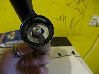

домашняя адаптация ружья МР153 под собственные нужды:
1.родное покрытие коробки удалено - итоговый цвет Койот. на цевье - остаток краски в один слой (и то не равномерно);
2. рукоять от Фаб для ремингтон 870 обрезана болгаркой под нужный угол. пустоты и неровности заполнены РатГрип-ом, что оказалось весьма удобно.
3. На затыльнике подушка от Изи-кикс сарботановым вкладышем.
з.ы. снято на телефон, так что за фотки табуретки не кидать.

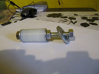

Саныч59
случайно прикрутил ручку от кхана, пришлось выбить втулку и вставить внутрь коробки обычную гайку

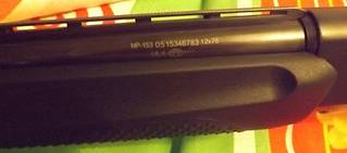

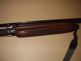

Приклад от МР 155 встает идеально, цевье требует доработки.
Вован1977
Hichnik
Приклад от МР 155 встает идеально, цевье требует доработки. Фотки позже.
Хотелось бы посмотреть,тоже хочу на своё мурло пластик от 155той.
Hichnik
Смотрите!
Вован1977
Hichnik
Смотрите!
А в цевье что подгонять пришлось?
Hichnik
Если есть дремель то можно им. Но его у меня нет, поэтому узкая плоская стамеска, и широкая полукруглая, и 1 час времени. Снял мерки с цевья 153 и выбрал пластик на цевье от 155, режется как пластилин. Сверху напильником выбрал пазы для отвода газов. Еще нужно заказать буфер цевья от 155 (50 р.), т.к имеется небольшая щель снизу между цевьем и той штукой в которую возвратная пружина встает. Но можно воспользоваться холодной сваркой и щель на цевье замазать и заполировать. Щель 2 мм. По поводу приклада, если снять приклад, то мы видим торчащий штифт в который вкручивается болт который крепит приклад. Вот его выбиваем, выходит легко, и отверстие рашпилем на 1,5 мм протачиваем вниз. Ставим штифт обратно, прикручиваем приклад сдвигая его вниз, и ни чего над коробкой не торчит, приклад стоит мертво.
Hichnik
Там куда упирается газовый двигатель есть перегородка, вот её и нужно удалить.

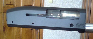

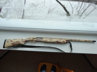

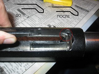

Aquariuss
Hichnik
У меня почему-то идеально не получилось:
- пришлось в нижней части ствольную коробку спиливать\заужать, чтоб добиться плавного перехода к рукояти
- пришлось изменять угол сопряжения ствольная коробка-приклад, чтоб поднять немного ствол.
И не забываем, что приклады от 155ой бывают двух видов:
- для ружей 12х76
- для ружей 12х89. Для 153ей лучше этот вариант.
На 155ой в варианте 12х76 ствольная коробка короче чем ствольные коробки 155ой 12х89 и любой 153ей.
На фото пластик снят (не понравился баланс), установлено дерево от 155ой. В верхней части его пошкрябать пришлось, чтоб заподлицо с стволкоробкой подогнать.

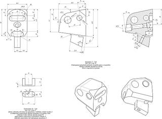

Нужен чертеж переходника МР 153 на приклад американец, хочу на ЧПУ воссоздать себе
Хочу такой же Fub прикупить только с откидыванием и компенсатором. Как девайс в работе? Я так понимаю адаптер не ставили а просто сточили болгаркой посадочное место на прикладе? Судя по фото приклад ниже по осни, удобно?
