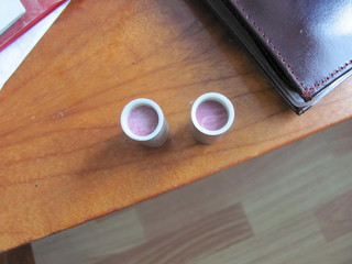

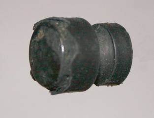

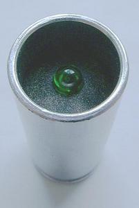

Очень хотелось иметь проверочный патрон. До этого просто диодиком маленьким проверял, причём напрямую к контактам. Мигал еле заметно.
Недавно залез в тему двухлетней давности и прочитал про резистор. Попробовал - диод озарился! А я, соответственно, озарился идеей всё-таки сделать проверочный патрон.
Ладно, хватит рассуждений.
Оборудование:
-гильза от патрона 18х45Т с контейнером внутри и невыбитым капсюлем;
-диод зелёный 3V;
-резистор постоянного сопротивления 120 Ом х 0,125W;
-игла инъекционная 0,8х40
-скрепка канцелярская с неметаллическим эластичным покрытием;
-коврик для манипулятора "мышь", старого образца, пористая резина;
-резинка стирательная жёсткая;
-инструменты: отвёртка, лезвие, надфиль, лезвие и др.
Цель работы: обеспечить контакт индикаторного диода с магнито-импульсным генератором ПБ-4М и стационарный монтаж на базе патрона соответствующего калибра.
Ход работы:
1)Изготовление коммутирующего участка цепи "центральный контакт пистолета-центральный электрод патрона-контакт диода". Для этого использовался отрезок полая иглы длиной около 2см, в отверстие иглы с усилием вводился контакт диода (СОБЛЮДАТЬ ПОЛЯРНОСТЬ!); так как контакт диода был больше, чем полость иглы, он затачивался надфилем до размеров около 0,5мм.
2)Монтаж резистора на контакты диода. Для этого один из контактов резистора изгибался под углом к оси данной радиодетали, в результате чего резистор приобретал V-образную форму. Изогнутый резистор таким образом устанавливался к диоду, чтобы их контакты были взаимно коллинеарны, а вершина угла, образованного конфигурацией резистора, оказывалась у самого диода снизу.
Затем контакты диода и резистора фиксировались путём помещения их в отрезок эластичного неметаллического покрытия скрепки канцелярской (так сказать, эта трубочка натягивалась на них и достаточно плотно друг к другу прижималась).
3)Установка индикационной схемы в контейнер патрона. Данная задача сопряжена с необходимостью обеспечения контакта между коммутирующим участом цепи (см. п. 1) и центральным электродом контейнера. Решена была путём фиксации иглы по центру в неполом резиновом цилиндре, вырезанном из стирательной резинки (хорошо подходит от карандашей), который сам в свою очередь фиксируется в нижнем углублении контейнера. Конструкция укрепляется кружкАми, вырезанными из материала коврика мыши (чтобы было ровнее, удобно вырезать латунной гильзой 12-го калибра. Они получаются больще по диаметру, но сжимаются) и упруго вжимаемыми в оставшуюся ёмкость контейнера.
4)Монтаж индикационной схемы с контейнером в гильзу. Аккуратно опускается до дна гильзы; сверху диод фиксируется крУгом из того же коврика мыши с прорезью под диод.
Всё работает отлично, сделал за час из подручных материалов.

Обращаю внимание на слабое звено данной конструкции - контакт между иглой и внутренней стороной центрального электрода контейнера. Там нет никакого спая, проводники просто прикасаются друг к другу, и поэтому верхняя заглушка, которая видна на последней фотографии, установлена по большей части для того, чтобы прижимать диод книзу (заглушка зацепляется за закраину лампочки диода)

В первой модификации тестового патрона так и было, но, как я уже подчеркнул, там есть слабое место - контакт без спая, поэтому пришлось сделать так, чтоб диод и все проводники были иммобилизованны. Проще говоря, не двигались никуда и их нельзя было подвигать пальцами случайно.
А насчёт осторожности, это да, вы правы. Когда закончил работу, решил поместить тестовый патрон в Осу, взяв из россыпи других нестреляных, и заметил, что взял не тот.
Так что повторюсь - будьте осторожны!
