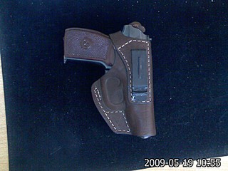

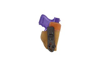

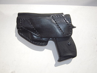

В соседней теме возник вопрос по разработке летней модели кобуры. Для обсуждения создал новую тему, что бы не собирать обрывки по форуму.
Кобура по сути повторяет существующую модель N 15. Небольшое различие в конструкции и использовании других материалов и фурнитуры.
Два слова по конструкции. Кобура представляет из себя свободную неформованную модель с закрытым низом. Задняя стенка кобуры увеличенная с целью предотвратить прямой контакт курка с телом. Кобура без дополнительного страховочного хлястика, так как предполагается прижим оружия брючным ремнем.
Теперь по материалам. Кобура выполнена из мягкой замши толщиной около 2 мм. При отсутствии пистолета в кобуре не мешает и не давит. Впервые использована новая итальянская разработка пластиковой пружины. Пружина достаточно жесткая и надежная. Основное отличие от металлической в том, что пружина пришивается непосредственно к кобуре, что гарантирует надежное месторасположение.
StichProfi
Так как инициатором создания данной модели был DIV_Guns. То первую модель выполнили для Хорхе и отправляем на тестирование в Санкт-Петербург.

Обеспечивает ли такая пружина надежное крепление на ремне? Не будет ли пистолет доставаться вместе с кобурой пока она новая и пистолет сидит там плотно? Или там на краю пружины есть "зуб". На фото я его не заметил.
StichProfi
Palmer-II
Конструкция данной кобуры не подразумевает плотное размещение пистолета в кобуре, но даже при плотной посадке замша намного быстрее принимает форму, чем толстая кожа.
И конечно на пружине есть "зуб", который ограничивает свободное извлечение кобуры с пистолетом.

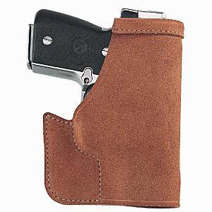

DOSPEX
С 1992-1993 года ношу аналогичные, делал в то время руками Ураков Анатолий Иванович, в то время директор Хольстера, конструкция удачная во всех отношениях, до сих пор как новые.
А пожелать хотелось бы и чехол под запасной магазин аналогичной конструкции, т.е. внутренний.

Еще раз решил отписаться по модели 16. Модель может стать очень удобной и достаточно универсальной, бюджетной, при ПРАВИЛЬНОМ изготовлении и хорошей тонкой и мягкой коже. Пока идет тестирование Стич кобуры. Не буду писать много, дам фото, кто носил внутренние - оценят, пока на фото не Стич...
Хорхе
Гроза-03
Гроза-05
Викинг ММГ (ПЯ)
Кольт 1911 пневмо
Глок 19 пневмо-айрсофт
На теле Гроза-05
На теле Хорхе
Это конечно некоторый юмористический "перебор" т.к. это одна и та же кобура )). Такой универсальности пожалуй не надо, да и Инна, Т10, Сиг 226 - Вальтер 99 Айрсофт в нее не лезут или сидят плохо.
Я ношу в ней только Хорхе и редко Грозы.
Повидимому нужно создать 3-4 типоразмера которые будут достаточно универсальны и закроют потребности многих "носителей".
Важно или рекомендации: не нужна точная подгонка кобуры по девайс! Само размещение за ремнем создает необходимую плотность посадки, это скорее мягкий карман за поясом. Не путайте с наружными формованными кобурами. И не повторите ошибок 13, 14 и 15 моделей, которые занимают больше места за поясом чем сам девайс и его в них неизвестно как и чем забивать (купил - знаю).
Мягкая и тонкая кожа, свободная посадка устройства внутри с преимущественным упором на ствол, иногда на спуск. скобу (но не на РУКОЯТЬ!);
Низкое положение центра тяжести помещенного РС относительно клипсы (подвеса) (т.е. высокое положение клипсы), клипса по определению не может (не должна) жестко удерживать от "качания", потому при низком ее положении РС избыточно торчит, демаскируется и болтается вместе с кобурой;
Высокий внутренний защитный край кобуры для предотвращения контакта с телом (одеждой).

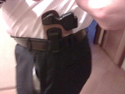

Наконец то доехала кобура 😛
Вид модели летней кобуры N 16 для Инны на теле:
Фото новой кобуры без девайса внутри 😛
Фото новой кобуры с Инной 😛
DIV_Guns
У меня с Хорхе 16я кобура Стич сидит так же, но через час носки "заваливается" вправо (на рукоятку), начинает выступать под свитером-пиджаком и вообще мешать.
ИМХО: Высокое положение РС в следствии низкого положение клипсы. Надо исправлять.
С Инной примерно то же самое 😞 (самые первые впечатления), а если присесть, к примеру, на корточки то ствол упираясь в ляжку, норовить столкнуть кобуру с крепления, правда клипса на ремне еще удерживает кобуру, а вот просто на джинсах уже нет 😞. Все-таки, чисто субъективно по первым ощущениям, данный экзэмпляр (N16 для Инны) проигрывает 6801: есть подсбудное ощущение о ненадежности фиксации при определенных телодвижениях, благо клипса с ремня не слетает. Касаемо удобства извлечения - тут особых проблем нет, которые встречаются на формованых кобурах, ничего не надо разнашивать.
Но ИМХО 6801 - реально The Best.
Совсем другое дело если в кобуру N16 для Инны поместить Васп. 😛
Все становится просто замечательно, т.к. пистолет плоский и более компактный, то он сидит внутри штанов гораздо лучше Инны, не вызывая никакого дискомфорта. ИМХО отрезать на кобуре N16 для Инны лишнее сверху и укоротить низ кобуры по контуру - получится очень удобная кобура для Васпа на лето. Учитывая его малый вес и жесткость клипсы кобуры - вероятно будет удобно носить Васю летом на шортах и без ремня (не только с брюками и ремнем 😞 ). Сергей, может доработаете изделие под Васп. - мое предложение 😛.
Вася в кобуре для Инны 😛
DIV_Guns
Принято. Как клипса держит?
Сама клипса держит идеально, не хуже стальной. Но удержать от вращения она не может, по понятным причинам... все же не жесткая фиксация.
Думаю проблема устранима изменением геометрии кобуры (свободней и глубже) и положением клипсы. Кожа неплохая, но при возможности, взять и тоньше-мягче.
Да, относил пару дней сзади справа, положение на 4-5 часов, беда та же, через некоторое время, особенно если приходилось садиться или приседать, завал (проворот кобуры на клипсе) РС на ручку вдоль спины. Довольно существенный, возникает опасение ,что может вывалиться и вынужден поправлять постоянно.

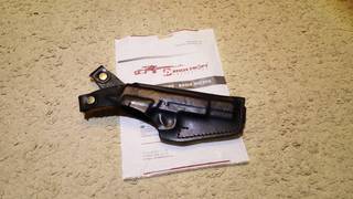

Наконец-то добрался до фотоапарата, чтобы снять N16 для Васьки.
Первые впечатления, отличные, да и качаство по сравлению с тестовой N16 выросло, за что Сергею большой респект 😛.

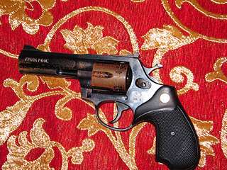

Отчёт по кобуре для револьвера ГРОЗА Р-04С.
Кобуру для ношения получил около месяца назад. Кобура, как и вся продукция СтичПрофи, сделана качественно. Кожа мягкая, хорошей выделки, приятная на ощупь. Совершенно не краситься. Клипса пастик, прекрасно пружинит, пришита крепко.
Кобура сшита немного свободно. Но револьвер сидит в ней прекрасно. Прижимается к телу ремнём и поясом брюк. Клипса позволяет носить оружие с зацепом за ремень или под ремнём, на поясе брюк(можно вообще без ремня). Клипса большая, расчтана для ремней до 50 мм шириной. При ношении кобуры с ремнём усиленным 40 мм, кобура может извлечся вместе с оружием 😊. Толстоват этот ремень для неё, соскальзывает... Поэтому ношу с зацепом клипсы за пояс брюк под ремень, или с 50 мм ремнём.
Носить можно как с правой, так и с левой стороны. Движений не стесняет, ношение вполне комфортное. Маскировка под майкой удовлетворительная.
snipersnz

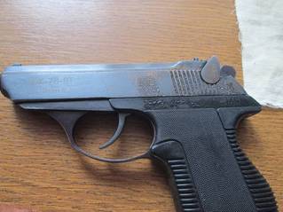

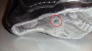

Но не обошлось и без неприятностей 😞
Кожа довольно тонкая, специальной выделки без поверхностного слоя и пропускает все испарения тела внутрь кобуры. Поэтому, после целого дня интенсивной носки был неприятно удивлён. Покрытие моего револьвера оказалось очень нестойким. Но это уже проблема оружия...
PapaZorro
snipersnz
Сожалею 😞, но это вероятно не только проблема оружия, но и в составе пропитки кожи. У меня на Васпе заметно изменился цвет краски (Duracoat) на рукоятке от кабуры N16.
Надо получить прояснения от Сергея, в чем тут собака порылась.
snipersnz
Может и так.... Но на 80% это покрытие. Я даже заметил, как после тщательной чистки торца барабана, оно начало терять цвет, сереть.
StichProfi
PapaZorro
В том то и дело, что кожу на эту кобуру мы специально выбирали без химической пропитки, что бы избежать аллергичерской реакции после взаимодействия с потом. Если кожу пропитать специальным составом, придающим коже гидроскопичность, то получим обратную аллергическую реакцию. Плюсом можем получить дополнительно изменение цвета, так как скорее всего этот состав основан на каких то смолах. Достаточно посмотреть на солдатский сапог.
Данная кожа будет впитывать пот без вариантов и соответственно взаимодействовать с покрытием оружия, а пот среда агрессивная.
PapaZorro
StichProfi
У меня от пота летом затвор за день на Васпе проржаевел, а там оксидирование было не самое плохое, - пришлось затвор шкурить, полировать, красить 😞. Краска - твердый полимер ( если верить производителю).
Сергей, все-таки надо что-то придумать, чтобы уменьшить риск убивания оксидировки оружия потом владельца кабуры N16. Вероятность последнего (оржавления) летом в разы увеличивается, таким образом сохранность оружия перевешивает удобства от использования данной кабуры. 😞
StichProfi
PapaZorro
Буду разговаривать с кожзаводами.

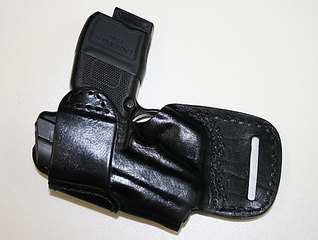

docker
StichProfi
В летней кобуре пистолет фиксируется поясным ремнем.
все верно, но:
1) при посадке в машину, и прочих приседаниях даже кобура с хорошей клипсой норовит сняться с ремня если упирается в ногу. Без верхней застежки - сам пистолет может выпасть.
2) пистолет не всегда за ремнем, наличие застежки позволяет безопасно извлекать кобуру с пистолетом, хранить его на полке, и перемещать пистолет в домашней обстановке, в сумке, не боясь его выронить.
Решить проблему гигроскопичности можно за счет подшивки (подклейки) тонкого внутреннего синтетического слоя. это решит и проблему передачи влаги от кожи, и избавит оружие от загрязнения частицами замши.
например, вариант на фото для ПМ
сначала выкройка соеденина обметочным швом с подкладкой, а затем все сшито вместе.

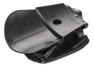

Я не очень понимаю - зачем на пружине есть загиб во внешнюю сторону? Может быть это предполагает, что стоит пропускать ремень поверх пружины, а не под ней? Чтобы порядок был такой: ремень-пружина-брюки-кобура. Таким образом, как мне кажется, удержание будет лучше и, при выдергивании пистолета, кобура уцепиться еще загибом пружины за ремень.
StichProfi
DScorpion
Этот загиб для того чтобы можно было отжать пружину рукой.

Для StichProfi.
Сколько не смотрю ваши кобуры, они предназначенны либо для носки на ремне, либо оперативки.
Я практически постоянно хожу в спортивных штанах, летом в шортах.
Сделали б вы кобуру на клипсе, наподобие как сделаны на клипсе футляры для сотовых телефонов. Этот футляр можно хоть на спортивные штаны, хоть на шорты, хоть на ремень крепить.
Сделали б что-нибудь подобное.

Green Addict
Кобура удобная и всё такое, но за полдня беготни затвор начал ржаветь и слезать воронение. Как люди решают эту проблему? Маслом смазывают и не вытирают или особое масло используют, расскажите? Не хочется отказываться от удобного способа ношения.

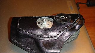

Поделюсь своим опытом ношения поясной 16-й.
Для Грозы-04 нужна была "мягкая" кобура для скрытого ношения, купил Кобуру поясную (модель ?16).
В эксплуатации около полугода - удобная, лёгкая, не "потеет".
Было одно и самое важное НО, которое сводило на нет все достоинства кобуры - при выхватывании кобура выскакивала вместе с пистолетом, т.е. случись чего, надо еще дополнительно сдергивать с пистолета кобуру, а это лишняя секунда, да и не всегда вторая рука может быть свободна.
В общем на БД с таким косяком я её не носил.
Долго думал как быть, в итоге провел модернизацию данной кобуры под свои потребности.
Был взят замок Tek-Lok.
В клипсе кобуры высверлены три гнезда под болтики.
И затем внедрив туда болты прикрутил данную клипсу.
Теперь кобура держится намертво на любых типах размеров ремней.
Внешне при ношении майки "навыпуск" клипса никак не выделяется.
Фотоотчет ниже

С данной кобурой одни косяки.
Покупал для Грозы РС-03.
Изначально внешний вид понравился.
По расположению оружия в стоковом варианты данная кобура довольно плохая. Револьвер в ней сидит ровно по вертикали, к тому же довольно высоко, настолько что рукоятку невозможно спрятать, даже надев осеннюю куртку, и когда я попытался сесть в машину, рукоятка так сильно уперлась мне в ребра, что я аж от боли подскочил с сидения.
Пришлось ее модернизировать. Получилось довольно топорно, постараюсь сегодня вечером выложить результат своих извращений с этой кобурой. После доработки, носить револьвер стало гораздо удобнее, с рубашкой на выпуск не заметен и в машине сидеть комфортно.
Но появилась другая проблема, коррозия и в последствии потертости воронения. Пока не знаю что буду делать, буду искать решение проблемы в интернете, мб что-нибудь тут подскажут владельцы стальных гроз?
