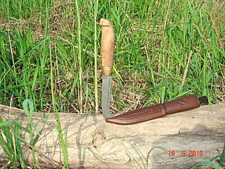

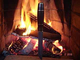

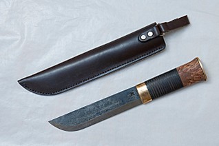

Нож "Черемис"
стилизованая реконструкция марийского ножа 12-13 веков.
Длина общая 180
длина лезвия 95
ширина лезвия 17
толщина 2,8
сталь 9хф
рукоять дуб, медная проволка
AndYur
Провод бы притопить, в ровень с дубиком. Есть фото входа клинка в рукоять? Рукоять в сечении овал или яйцо? Спуски на клине непонятны по фото.Подробней бы описание и фото еще.
Валерий
фоток уже не смогу.
продан.
сечение овал
спуски от обуха.
про притопить проволоку, ну как на остатках оригинала было так и делал)

сомнительно, что марийцы умели тянуть медную проволоку в 12 или 13 веке. или хотя-бы знали что таковая существует. скорее использовались жилы животных.

медь в те времена - роскошь.
в 12-13 веке нож из стали - целое состояние, а уж о меди и говорить нечего. для северных регионов кремниевый нож был своим, метал в ножах того региона это буквально полтора-два столетия последних, и то для того времени нож из сырого железа там был роскошью - обручи от бочек супер сырьем считались от бедности. украшалки из металла если и делались, то в основном на ножны и считались неимоверной крутостью.
изначально и вплоть до конца 19 - начала 20 века просто всадной монтаж - железяка в деревяху. потом стали делать иногда жестяные оковки в виде ленточной стяжки.
проволока в современном понимании не существовала, ее прототипы были дороги и использовалась как тех. сырье в развитых ремесленных регионах, а на севере и северо-востоке ее и не видали. и если она и попадала в те регионы, то шла-бы на украшения.
к тому-же проволока на скрутку, как элемент монтажа для ножа совершенно не практична. а там рационализм стоял на первом месте.
проволока - на прототипе каким-бы старым он не выглядел - это конец 20-го века и индивидуальное творчество не связанное с традициями.
форма клинка - вообщем допустимая, а вот форма рукояти нет. рукоять должна быть шире клинка - обусловлено традиционными ножнами, и "оковка" из чего-бы она не делалась, должна быть притоплена и не выступать за ширину рукояти по той-же причине. и геометрия несколько иная.

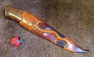

"Провод бы притопить, вровень с дубиком."
Угу! На позиции N19 фото 4 так и сделано...ибо функционально....

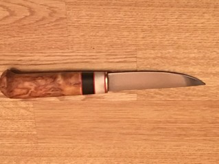

Побольше вариантик)

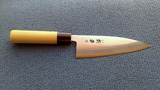

тот же Японский Деба
круглая или овальная рукоять, односторонняя заточка клинка, дроп, монтаж. хоть и разная форма, но, все-же, общих черт достаточно и кроме наличия рукояти у обоих видов 😊

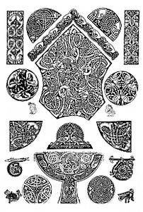

Но! Коллеги, "марийский нож" не трожьте!!! Зачем вы мешаете созданию ещё одного отечественного бренда? Ну чем мы жуже финнов (пуукко), саамов (леуку), узбеков (пчак), таджиков (кард), немцев (никкер), аргентинцев (гаучо) и пр.? Нет единого понимания бренда "русский нож" (хотя уже все давно могли договориться о форме и особенностях)? Ну так хорошо, что есть якутский, паренский и бурятский ножи, карачаевский, балкарский и абхазский бичаки. Теперь будет марийский нож. Чем плохо то? Радоваться надо!

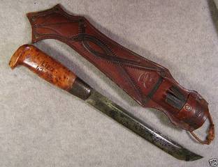

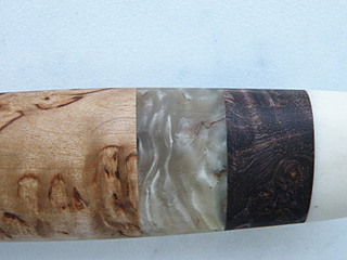

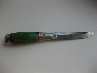

Коллега Валерий, можно вам дать совет в рамках продвижения новрождённого бренда? В России 16-17 веков получила распространение техника отливки "оковок" из олова прямо на рукояти. Кстати, таким образом даже украшали рукояти узорами.
В 19 веке финны тоже немного отдали дань этой технологии. Кустари конечно. Вот и вам посоветую попробовать. Очень интересно получится может. В качестве иллюстраций дам фото моей финки, сделанной по моей просьбе, карельским мастером Михаилом Артемьевым на клинке работы старого финского мастера Кустаа Ламми. Миша сделал как оковку из олова, так и использовал олово вместо расклёпа хвостовика.

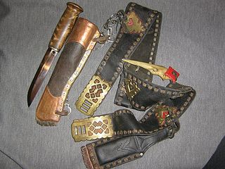

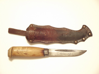

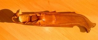

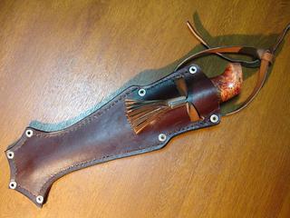

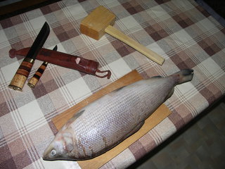

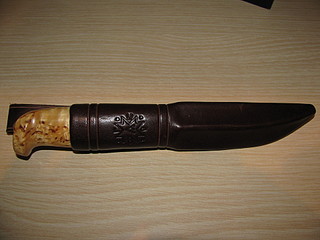

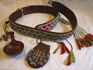

Ну и по ножнам. Вот вам фото родового пояса с ножнами. Они принадлежат бригадиру оленеводческой бригады. По национальности он - коми, но проживает на Кольском п-ве в посёлке Ловозеро. Посмтрите, тематика ноже близка вашей. Только качество исполнения хоть и кустарное, но гораздо выше вашего.

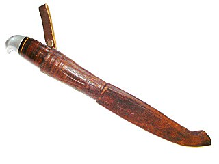

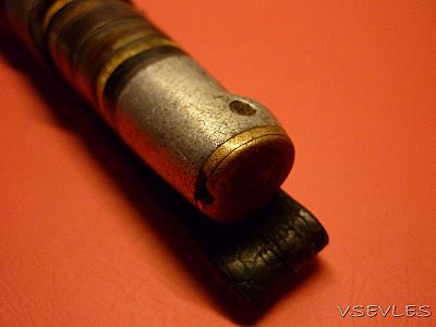

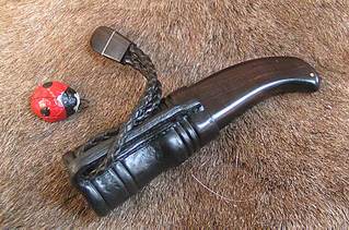

Или вот вам оригинальные ножны паренского ножа из нерпичьей сыромятины. Интересна техника сшивания ремешком через пробитые узкой стамеской прорези.
Шухер
ножны-то от него?

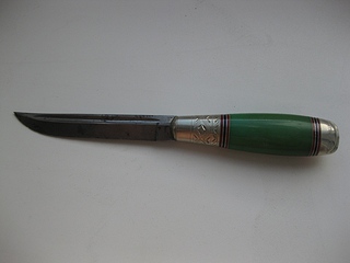

AndYur

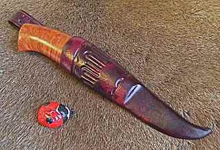

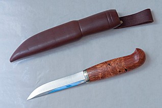

Этот- http://forum.guns.ru/forums/ic...525/7525199.jpg вообще прелесть, глаз радуется!
Я пришел к мнению- нет "марийских" ножей, там сильно влияние Нижнего Новгорода, Павлово и чухонцев. 😊

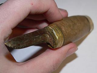

Abu George
ножны-то от него?
От него. Просто старые. Формовка уже ни к чёрту. Кроме того, предыдущая хозяйка перепутала ножны и хранила в этих нож большего размера. Из-за чего и формовку нарушила, и вдоль основного "шва" кожу прорезала...
Надо бы отреставрировать немного, но никак руки не доходят. Осенью завалим кабашу или лосика - возьму кусок шкуры с "горба". Сделаю наверное новые ножны. А может вкладыш для клинка сварганю. Деревянный.
Abu George
AndYur
Это нож новодельный. Наш соконфятник делал. Но заказчик просил изготовить нож максимально близко по виду к предыдущему, который был сломан в процессе бытования, так сказать... Нож-то и "сбруя" - рабочие. Юзались бригадиром оленеводческой бригады. По прямому назначению, так сказать.
