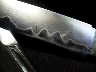

Танто каммури-отоси-дзукури.Клинок из 65г. Якиба о-тёдзи.Длина клинка до мунэ-мати 296мм, при ширине
28мм и толщине обуха 7мм.Дол коси-хи длиной 104мм и шириной 5мм. РК сведена в 0мм. Накаго формы фуцу-гата с основанием формы ката-ямагата или ири-ямагата , длина накаго 145мм. Отверсие конусное 6,5-5,5мм. Насечка гяку-така-но-ха.

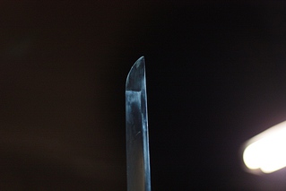

Japanese gorodovoy
Ну что, раз выложил - придется принимать критику:1. И где тут Тёдзи? При всем многообразии различных элементов не одного тёдзт не обнаружено. Могу перечислить те, что есть, но не вижу смысла, так как закалка совершенно беспорядочна. Неаккуратненько...
2. На канмури особенно видно, что хамати не на линии мунемати. Хабаки правильным не будет. При этом еще скруглены окончания (болгаркой пилил?) - взять альмазный натфиль и все подровнять.
3. Дол на канмури должен быть равномерным по всей глубинеи и иметь нормальные окончания. А так след от впечатавшейся торцом летающей тарелки.
4. Ясури - очень высоко поднял, нужно, чтобы оно начиналось от уровня, где закончится хабаки. И очень неряшливо выполнена - ОЧЕНЬ!!!
И линии должны идти от одного воображаемого перпендикуляра от оси клина.
5. Субьективно канеч, но на хира дзукури можно было и Йори муне сделать, а то все очень хИрово...
6. Спуск на канмури должен быть не прямой, как на ножичках нашенских, а по дуге (дол рекомендуется завершать также)
7. Мэкуги ана не на месте.
Вообще мне кажется не стоит начинать с такой сложной формы, надо поднаторчать на тех, что попроще.
И 3 мм для танто это очень очень мало. 6-7мм это минимум. А так - кухняк какойто выйдет.
А почему канмури так плохо траванулся?
Последняя фота - зачет!
