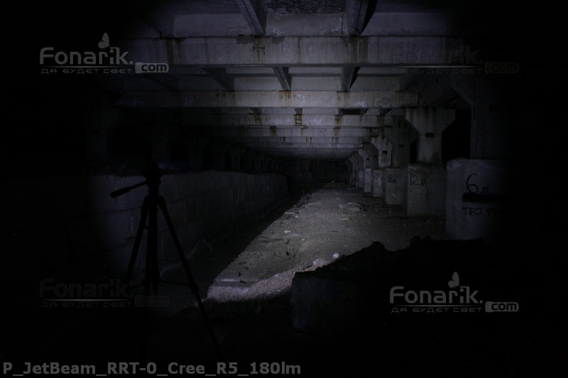

Из вашего описания получалось, что это вообще мегафонарь. Однако, если посмотреть фото как он светит, то не очень. Конечно, концентрирование обычного кварка, но как я думаю, уступит даже голове Турбо кварка.
Что касается оттенка белого, то я не имел ввиду нейтральные или теплые оттенки. Уж очень он синеват получался во всех тестах. На снегу, кончено, хорошо будет, но летом не очень.

По поводу картинки, там написано 180люм, когда в доках он 255
KAR2009
doomka
Странно. Испытывали они модель на 240 люмен.
Ждём ваших фото.
doomka
KAR2009
Ждём ваших фото.
понятно почему 180
"Использование батарей АА:
- максимальный режим яркости 180лм. - 45мин. ;"

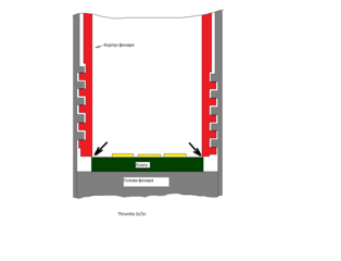

Рефлектор с диодом можете сфотографировать?
arturchik
2 Der Alte Hase
оно?
Der Alte Hase
Если в реальности так, то XP-G засунули в рефлектор для XR-E...
Светят такие фонари очень бестолково, бимшоты и на ганзе кто-то выкладывал...

doomka
Der Alte Hase
А в чем возможная проблема при таком рефлекторе?

Der Alte Hase
doomka
donut hole (doughnut hole) - темная "дырка" в центре. Лично я такое наблюдал в двух фонарях брендовых, когда XP-G только начали ставить. Рефлекторы точно под XR-E были. В джетах с XP-G подобное тоже встречалось согласно отзывам.
http://www.candlepowerforums.com/vb/showthread.php?t=288852
Вот совсем свежее обсуждение этого:
http://www.candlepowerforums.com/vb/showthread.php?t=298885
Фото рефлектора с диодом можно выложить все-таки? Рекламная картинка может и устаревшей быть.

И не только Вас. Но и владельца этого фонаря:
"I love the RRT0, but am not digging the donut hole on the R5. It's not as bad as my M1x was (which I sold because of the donut hole), but is still there."
Der Alte Hase
Virgo_Style
Присоединяюсь к вопросу. Также было бы очень интересно узнать, как по фотографии (причем не фронтальной) можно определить тип рефлектора.
Ну почему же, может рефлектор бифокальный быть к примеру, хватит и фронтальной фотографии. 😊 И диаметр оверстия не показателен в данном случае 😊. Вообще, по уму для новых диодов нужны совсем другие головы ибо рефлектор отличаться сильно должен. В рамках существующих голов лишь совсем незначительные изменения внести можно. Тот же шурфайр (никак без него) под XP-E выпустил новую линейку фонарей. Или олайт под SST-50 сделал новую голову и рефлектор для М20/21.
Помнится один достаточно удачный диодный "переход" был в рамках старой башки: кри - ребел у феникса...
