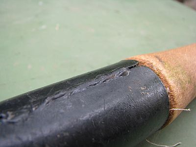

Итак, первая часть тестов саперной лопатки азарт-м
1.Общая информация и первые впечатления
По договоренности с НПО спец материалы, получил я в тестирование саперную лопатку Азарт-М из броневой стали. Сперва, как обычно информация с сайта
"Азарт-М", лопата пехотная малая из броневой стали (с пилой и гвоздодером, с транспортиром и мерной линейкой в см.), в чехле
Лопата окрашена весьма стойкой краской, пока не ободралась. Соединение листа в цилиндр сделано сваркой, что, я думаю, прибавит прочности лопате
Транспортир действительно есть, но я бы назвал эту штуку уровнем(в середине есть небольшое отверстие, в которое можно продеть веревку с грузом (отвес), и мерить углы). Пила, как и гвоздодер - вещь скорее факультативная (Зубья разведены, т.е. пилой можно пилить (хотя она и плохо заточена), а гвоздодером рвать гвозди, но увы, специнструмент с этим справляется гораздо лучше.)
А вот броневая сталь судя по всему - действительно весьма ничего.
2.Рубка
Копает лопата нормально, большая огородная конечно лучше и удобнее, однако габарит не тот. Землю с камнями копала вполне приемлимо, зазубрин не обнаружено (правда не могу сказать что сильно налегал).
Гораздо интереснее применение лопаты в качестве оружия, а точнее - рубящего ХО. Вот несколько проведенных сеансов рубки подручных вещей
а) Штакетина 2х4 см Была перерублена с первого удара
б) Кусок ствола старой сливы (крайне твердая древесина, в свое время я замучился ее пилить бензопилой) - мощные задиры, как от топора. Попозже выложу видео
в) Еловый пень, сырой и в смоле, весом килограмм 10. Лопата в нем застревала настолько плотно, что приходилось выбивать ее оттуда (топор правда, делал тоже самое). После рубки пня лопата приобрела люфт

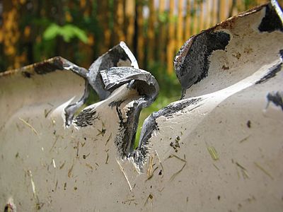

г) Гвоздь, точнее лист 😊 программы, 3х миллиметровый железный лист от советского умывальника. Вмятины на нем - это стрельба по нему травмопатронами АКБС 9мм Магнум из моего mp-81 (примерно 100Дж) Вот результаты рубки его лопатой
Состояние режущей кромки после отчаянной рубки железа
К чести лопаты и броневой стали можно сказать, что те 3 зазубрины, которые на ней видны - уже были до испытаний (лопата досталась мне б/у), т.е. РК почти не пострадала и даже не завернулась

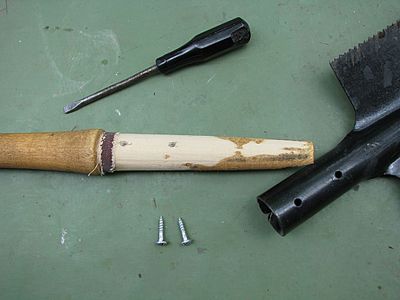

После проведения таких тестов для устранения люфта лопата была разобрана.
ИМХО саморезики коротковаты (вот кстати ощутимый минус лопаты - головки саморезов не потайные, и при извлечении из чехла, а также при зачехлении цепляются за все что ни попадя). Внутри - странный кусок наждачной бумаги, древко, как можно увидеть не доконца обработано антисептиком (могут быть проблемы в виде грибков и разрушения древесины)
OFF При проведении отчаянной рубки выбежала посмотреть на все это ящерка, за что и была сразу-же сфотографированна
По окончании тестов лопата была нещадно расстреляна из пистолета (9мм АКБС 50 Дж). Повреждения не обнаружено. В следующей части расскажу об отстреле гладкоствола по ней (сталью и свинцом), а также об искусстве скрытого ношения саперной лопаты с деловым костюмом 😀
