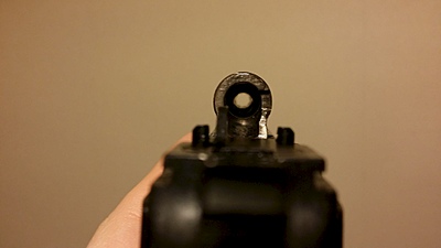

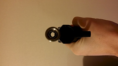

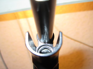

picture uploading9605

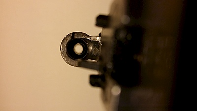

mixail013
mixail013
ваше мнение господа...
mixail013
зубья массивнее, не кажется?
Gotfrid
Просто у вас не полированный срез ствола, как у многих тут, выкладывавших фотографии, вот и кажется.

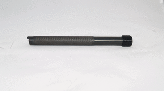

mixail013
mixail013
полировать вот этим? 😊
Gotfrid
Пастой ГОИ

Спрашиваю потому, что мой Evo отличается от Evo моего приятеля. У него око меньше, протирка насквозь не проходит и есть ослабляющая фаска. У моего око почти круглое, протирка со свистом проходит и фаска отсутствует. Я перестволил свой в мае 2011 , у приятеля пистолет апреля 2013.
Andrey PTZ
Так у вас не эво тогда, а в4. Фото в студию.
Berhard
Berhard
Прошу прощения за качество.
Pacificus
Стволы Evo имели какие-либо модификации
Ответить за производителя я не могу, мог лишь предположить. Ствол EVO стал таковым, когда ТА на практике реализовало все поэтапные технические усовершенствования в новом изделии. Допускаю, что в начале освоения производства этого ствола, в процессе "эволюции", до июля 2011 года, изредка встречались так называемые "переходные" версии в единичных экземплярах, когда производитель мог еще использовать старые заготовки стволов. Поскольку в то время у ТА был еще действующий сертификат на выпуск v4, теоретически, он мог устанавливать этот ствол, как и несоосную втулку от него, и при ремонте, и не серийно в единичных экземплярах. Также можно предположить, что у несоосных втулок есть свои ТУ с допусками на отклонения в размерах от партии к партии, точнее сказать не могу.
Определить же однозначно какая версия ствола у Вас на основании измерения "протиркой" просто невозможно. Помимо величины "ока" на просвет, основным отличием втулки v4 от EVO является меньшая несоосность встречного сверления, у EVO основание пульного входа эксцентрично смещено к нижней части образуя как бы "яйцевидную" форму. А у втулки v4, пульный вход имеет высоту "ступеньки" равновиликую по всей окружности.
Не стоит заморачиваться на поиски отличий и определения четких признаков версий, это лишь внутрипроизводственные неофициальные названия продукции ТА, если ствол заводского производства и не имеет следов ручного вмешательства - беспокоиться не о чем.
Berhard
А у меня и не было причин для беспокойства.)) Я интересуюсь, есть ли повод для радости?
Спасибо за ответ.
ocherednoy
По ходу - есть...
Andrey PTZ
Хммм.... на в4 не похоже. Возможно у Вас как раз одна из бета-версий эво. Если проточки нет, то заготовка ствола почти наверняка в4, а втулка - какая-то переходная версия. В любом случае есть повод для удовлетворения. Относительно обычных эво, на вашей просвет побольше кажется.
Самый главный вопрос - насколько Ваша быстрее. На скорость в большей степени должен влиять ствол от в4, вроде его внутренний диаметр был поболее, чем на эво.
И втулка получается "пошире"...
Предположу, что скорость пули Вашего ствола будет ближе к в4, чем к обычному. Сравнивать Вам есть с чем, ищите хронограф и вперед 😊
