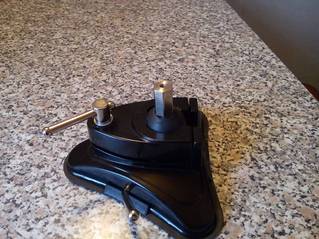

Есть такая ссылка http://www.edgepal.com/index-en.html
Вопрос - реально её приобрести? Может у кого есть уже? Ваше мнение по девайсу - просто по фото 😊
Nikolay_K
первый раз такую вижу!
мне она понравилась
поскольку в ней реализованы интересные идеи, которые я нигде больше не видел...
приобрести ее реально --- надо списаться со шведами
они вполне нормально понимают по-английски
это не японцы 😊

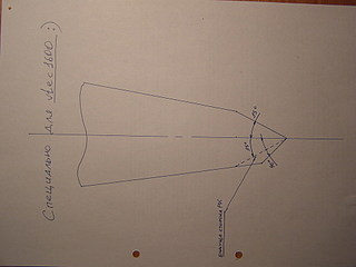

Паша, боюсь тут проблёма 😊))) Ну не чертёжник и не художник я )))))) А в вольных размерах по фото, с того сайта? Может получится?
pirat776
ну тогда я сам, по своим ощущениям начну...)) я и эйдж про ,так делал для себя... есть картинка, а остальное мое воображение))) так устроит? мне интересно все новое, все таки какое никакое развитие... хотя сам до такого не додумался бы(

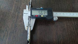

Конечно! 😊 Оптимально бы под ДМТшные алмазы. Есть размеры? Могу сделать фото с линейкой.

vovitz
Тогда всё сфотографирую завтра поутру и выложу тут.

Размеры

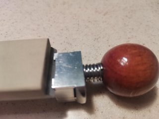

Володя ,тебя вот это именно заинтересовало? просто уточняю. а то на том сайте картинок всяких..
pirat776
Оно?
pirat776
зажим для бруска имеет смысл делать только к тому, что изображен на первой верхней фотке, остальные я полагаю в зажиме не нуждаются.

все, вопросов больше нет))) с вашего благословения, начнем-с ))) Володя, как сделаю, фото выложу, посмотришь,оценишь.
pirat776
Вообще, судя по всем фоткам, это приспособка-трансформер. и опора регулирующая угол заточки крепиться к основанию с помощью усиленного магнита... таких магнитов у меня нет, поэтому опора у меня будет фиксироваться на резьбовом соединении, сегодня прикинул.. можно сделать кронштейн, для крепления всей конструкции к столу.

Сегодня притащил домой заготовки... прикинул... в общем Володя на поворотном кронштейне вся конструкция находиться на весу, это 70 мм по высоте от поверхности стола, плюс в придачу вес ножа на раздвижной планке... в общем ,предварительный вывод такой... пока теоретический...)(еще не все довел до ,,ума,,) крепление приспособления на поворотном кронштейне, не обеспечивает жесткости конструкции, то есть учитывая длину раздвижных планок, и прибавим вес ножа, получается то, что когда ты будешь прилагать, пусть даже небольшую нагрузку на поверхность ножа, (сопромат блин) конструкция будет прогибаться под усилием. отсюда два варианта: 1-дополнительная опора под планку где фиксируется нож, 2- как на оригинале.. приспособа просто лежит на столе, что в принципе тоже неплохо,... но нарисовался еще 3 вариант, наиболее оптимальный и надежный для крепления к кронштейну... но о нем ,отчитаюсь в фото) я это.. почему пишу... язык чешется.. вот и Николай пишет про нее что в ней реализованы интересные идеи, но однако от объяснений, чем его заинтриговал данный девайс, воздерживается...)хотя я лично принципиальных отличий от той же точилки ,,Лански,, не вижу, кроме как регулирующего фиксатора на шкале, и возможности перемещать магнит с опорой на любой предмет, и в любое положение ...

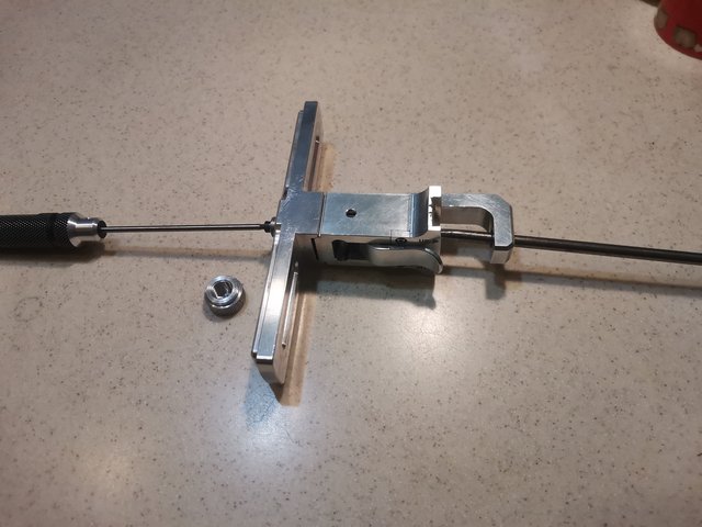

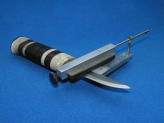

Вот его новое устройство ( оригинал: http://forum.ramanon.com/showthread.php?t=76604 )
Alex.P
Мощно выглядит. Если конструкции не коробчатые, а фрезеровка из цельного куска железа, то и под собственным весом надежно стоять будет, не надо ни каких ни струбцин, ни присосок. И линейка в тему.
Единственный недостаток(по моему мнению) это излишняя свобода в выборе брусков 😊 Вроде бы смешно звучит, но Про версия у Эдже Про зажимает только один типоразмер бланка, сначала это жутко раздражает, но проведя некоторую подготовительную работу и посадив все бруски на этот типоразмер бланка, да еще подогнав под одинаковую толщину, понимаешь, какое же это удобство - быстросъем на державке и унификация по длине и толщине 😊
pirat776
О сколько нам ,,приспособок,, чудных, готовит просвещения век...)на коробку не похоже, скорее из цельного металла. общий вес, если это не титан, то килограмма на 2,5 + потянет. дивное изделие!)Понравилось то, что конструкция не нуждается в дополнительной фиксации.

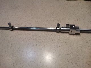

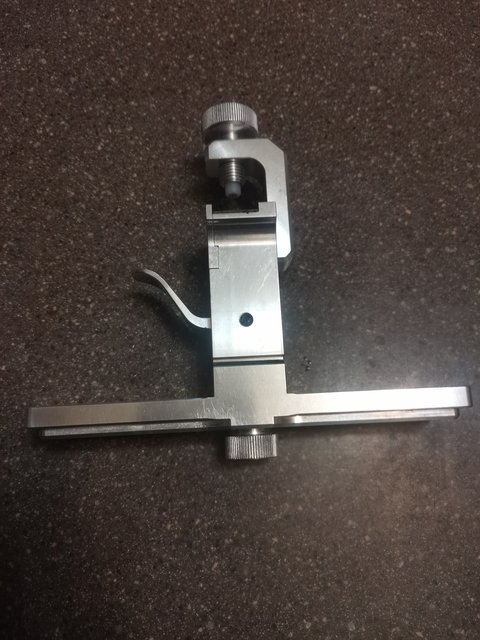

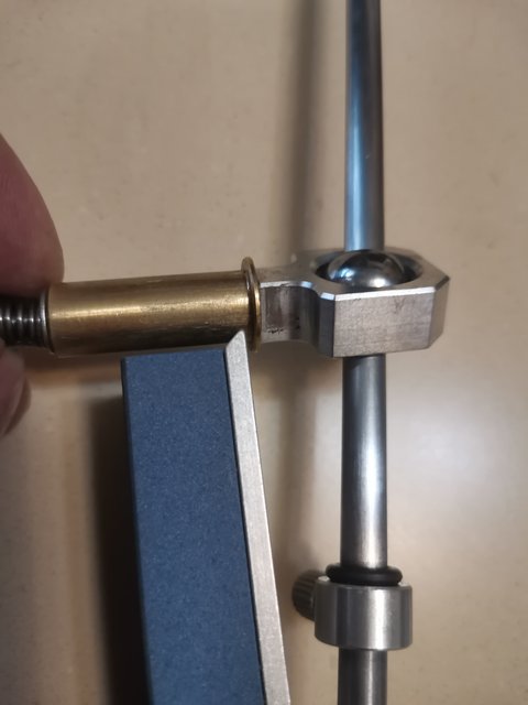

Блин, еле зашел, и то с 5 попытки... не пущают в ганзу 😊 ну вот собственно то ,чего мы так долго ждали...)) что писать не знаю.. вот фото ..
[URL=https://forum.guns.ru/forums/icons/forum_pictures/003363/3363760.jpg] [/UR
pirat776
у ганзы временные трудности.. с загрузкой фото
Nikolay_K
pirat776
а что мешает использовать сторонние фотохостинги?
например http://www.radikal.ru/
pirat776
Nikolay_K
Николай... у меня вообще сегодня проблемы выйти на сайт... сглазил сам себя)))))
pirat776
есть еще фотки... если надо выложу... любые ракусы..)))
vovitz
Паш - ты Мастер!!!
vovitz

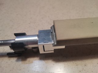

А как дрель держится? и всё не падает? 😊 а рассмотрел, на струбцине 😊
Зажим для камня тож есть уже? 😛
pirat776
я говорю, конструкция обладает достаточной жесткостью, я для примера дрель приложил, она просто лежит на клинке, зажим на приспособе очень надежно фиксирует нож))приспособу крути как хочешь, на все 360 градусов... зажим для бруска еще не делал.. на следующей неделе начну)
pirat776

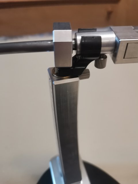

Спасибо Володя за ...!!!)))из нержавейки у меня только раздвижные планки, все остальное вороненая ст.45...
pirat776
в принципе можно и углы заточки обозначить, как на оригинале... у меня есть маятниковый угломер, но это если уж очень нужно)))

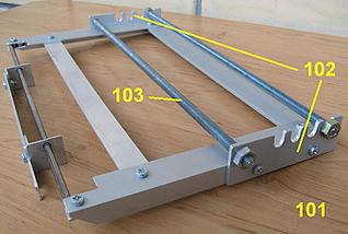

ну раз уважаемое сообщество не желает высказать свою критическую позицию, то я решил внести сюда отзывы своего дяди, его мнение правда основано на тех фото, которые я ему дал.. но в целом замечания обоснованы.. -,,Недостатки такой конструкции на мой взгляд:
1 Заточка филейных ножей противопоказана, там очень узкое и гибкое лезвие.
2 Для домохозяек не очень хорошо, так как регулировать ничего не способны.
3 РК в силу того что нужно все настраивать, скорее всего будет не совсем симметричной.
4 Отсутствует замер угла при настройке хотя это наверное не очень важно, Все в этом мире если нет сопряжения делается на глазок
5 пока не буду писать есть сомнения.
Положительные моменты:
1 Выглядит достойно, даже я бы сказал строго, практически ничего лишнего.
2 Значительно по сравнению с прошлой конструкцией уменьшились размеры.
3 можно точить и лопаты и топоры, а так же снимать округлость с лезвия рубанка.
Ну вот пока все мои комментарии. На картинках по ссылке, которую ты дал, там еще есть варианты крепления и ходовой части, что приводит к универсальности точилки. Я так думаю, кроме ножей надо подумать , что в жизни еще точится, например ножовка, как для поперечного, так и для продольного пиления дерева, заточка стамесок разной формы. Для этого нужно думать как организовать подачу заготовки, чтоб двигалась равномерно с заданным интервалом. То есть увеличивать возможности при этом оставить минимальное количество деталей.,,

Вы говорите мало критики. Так ведь критиковать, по идее, может тот, кто может сделать лучше 😊 Ну, на худой конец, тот у кого есть кем то сделаное и оно лучше. Вот к последним я себя могу отнести. У меня Про версия от Едже Про.
Мне приспособа /images/g/224/orig/3332650.jpg
понравилась гораздо больше. Там оставалась самая маласть, убрать зажим и оставить свободный столик с подпором обуха. А здесь, не сразу и понял как оно работает. Но, скорее всего, работает. Но зачем такие сложноти? Нож удерживаемый рукой на столике Едже Про это не его недостаток, это его достоинство.
Угробив некоторое количество ножей(заточек), косячки связанные с неряшливой фиксацией ножа на столе подходят к концу. Не сразу, заточке к 20 начинаешь замечать, что перестаещь судорожно, до онемения ладони, стискивать нож, а постепенно начинаешь чувствавать как идут хоны, контроль усилия прижима хона становится более осознанным. Нет, свободный, без прижима, столик, это хорошо. А потренироваться можно на чем то и не сильно нужном 😊 Все конечно ИМХО.
pirat776
попользовался сейчас точилочкой... удобная вещица, чем то даже больше понравилась, чем моя первая по мотивам,, эйдж про,, на работе сеня показал в действии, парни мне предъявы кидали, типа где купил, сколько стоит, я устал оправдываться... но все равно говорят-фиксаторные болты ты по любому купил))) говорю им ,,для меня ваши предъявы лучший комплимент,,)))

Что то захотелось развить тему свободного положения ножа на столике - отсутствие зажима.
Ведь не секрет, что приспособа(если уж мы ей пользуемся) диктует нам методику заточки. Если нам каждый раз для того что бы перевернуть нож придется разжимать-зажимать, то понятно, что мы постораемся делать это пореже(один из плюсов Лански и ДМТ, что они симметричены, достаточно перевернуть всю приспособу), а что значит пореже, а значит, что мы уменьшим количество хонов(переходов), с оптическим контролем так же, скорее всего, придется повременить. На финишных операциях мы уменьшим количество заходов на заусенку 😊 Прошлись по разу на каждую сторону и хватит.
Пользуясь свободным столиком, я почти после каждой стороны каждого хона не ленюсь засунуть нож под лампу(под лупу), непроточки видно сразу, не придется потом возвращаться к более грубым хонам, из за того, что слишком рано перешел на более мелкие, заусенка, на пример, появилась не по всей длине, а я уже кинулся точить более мелким, а он снимает мееееедленно и иногда проще вернуться к более грубому и получить все-таки заусенку по всей длине клинка, чем домаивать на более мелком.
Что касается заусенки на финишных операциях, то там просто приходится до десяти раз переворачивать нож и нежненько проходить по разику на сторону. И опять оптический и осязательный контроль почти после каждого прохода. Если мне придется каждый раз разжимать-зажимать, я замаюсь. Ну либо надо быстросъем какой то делать и все равно будет не так удобно как на свободном столике. ИМХО.
Вот, разбаробанило. 😊
pirat776
Alex.P
ну да в этом ее минус... слишком много на ней нужно сделать перемещений, что бы менять лицевую сторону ножа... она хороша для тех, кто любит медитировать) и неспешно заниматься...) на самом деле нет предела совершенству, изучив все различные приспособы, выявив все достоинства и недостатки, можно попробовать создать что то свое, в голове какие то мысли крутятся на эту тему... но очертаний еще пока четких нет) будем думать.)

pirat776
Володя, как устройство то себя проявило?))) интересно твое мнение!!!)

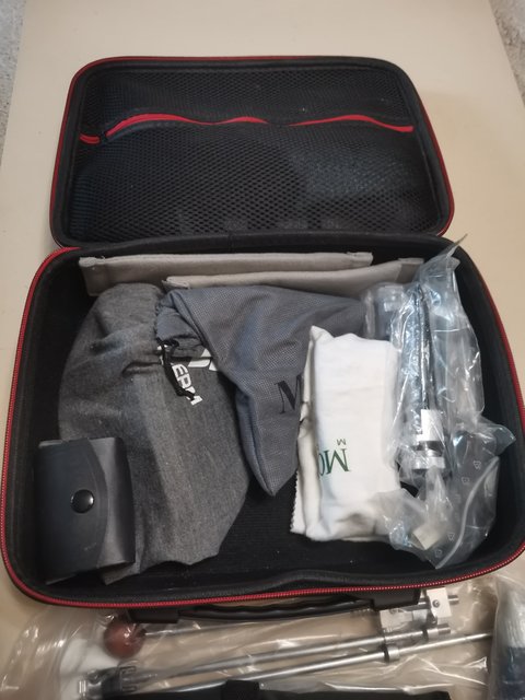

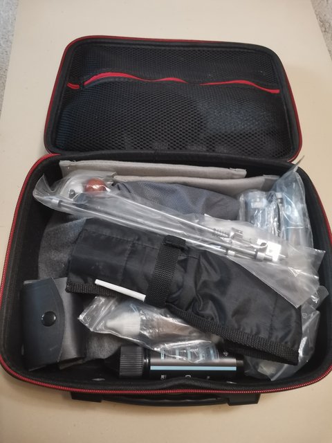

vovitz
Да да да 😊
Устройство приехало 😊
Но пока полностью всё не распробовал, не успел ещё, готовимся в отпуск ( завтра уже ) 😊
Но в первый день уже кухонник поправил 😊 Понравилось. Полностью всё распишу уже после отпуска 😊

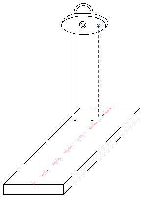

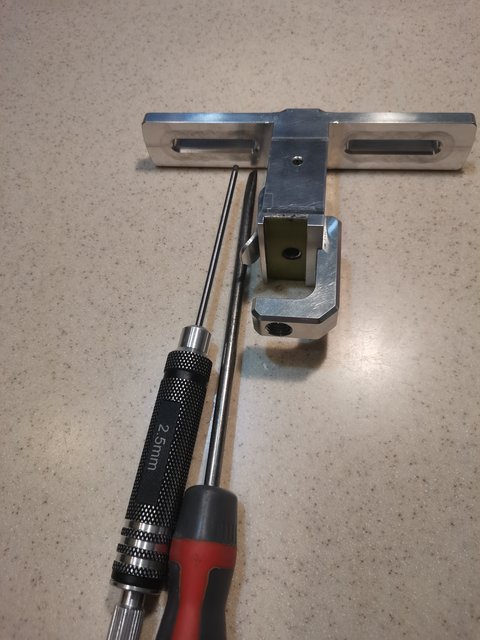

Чумарик
Добрый вечер, уважаемые товарищи. Про точилку - плюс, что держит за рукоять, минус-что при перевороте не получится тот же угол. В моей точилке фиксируется клин у больстера, а при перевороте перекладывается весь зажим с ножом. (у нее тоже есть недостатки)
pirat776
Добрый!) при повороте угол не меняется)исключено!) заинтересовался я Вашей точилкой..) взглянуть бы...)
Чумарик
Овальную рукоять надо зажать, чтобы плоскость клина была параллельна железным пластинам. Но сделать это как, на глаз? А посмотреть- ткните на мое имя, все сообщения откроются, там немного.
pirat776
а ну да я не прав!) при смене позиций, возможны отклонения угла заточки.
pirat776
http://forum.ramanon.com/showthread.php?t=76604 в чем то Вы похожи!)))
Чумарик
Если вы про меня, то вроде бы не совсем. Я пытался избежать недостатков Лански, которые мне категорически не подходили. Мне нужно:
1 угол значительно менее 30 гр.
2 более широкие камни( для получения ровной кромки)
3 разные камни (по форме , алмазные и ДЕШЕВЫЕ в том числе
При таких размерах получилось устойчиво, ну ОЧЕНЬ точное поддержание угла, но не походный вариант.
pirat776
за техническую мысль 5+по Вашей приспособе. минус в том, что нет возможности доводить РК по всей длине.. прижим мешает. ну и при желании можно доработать приспособу, сделать красивше)))) На той приспособе, что заказал Володя, можно выставлять практически любой угол заточки.. ограничений нет...
я вот такой пользуюсь.. сам для себя сделал, чем очень доволен)) меня она устраивает на 100%)
Чумарик
Да, непроточка около 1 см,но обычно до больстера РК не доходит. Я сначала хотел делать захват за рукоять, но не додумался как, а теперь так и оставил.
pirat776
но все равно на конструкции нет жесткости на прогиб... статические нагрузки... при вертикальном усилии, клинок прогнется, угол будет гулять...
Чумарик
А подкладка есть-брусок 40 мм,но пользуюсь им редко. При толщине клина 3мм и более и длине 120 изгиба нет. Да и давить если в меру. А вот под кухонные советские 1мм надо подкладывать. Ничем не фиксирую, просто подложил и все.
