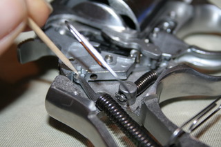

Понадобится отвертка с прочным прямым жалом и 2 разогнутые канцелярские скрепки.
1. Снять крышку с рамки револьвера (открутить 3 винта).
2. Взвести курок и в вышедшие из-за сжатия пружин наконечники штоков боевой пружины и пружины спускового крючка вставить скрепки в отверстия на концах штоков.
3.Плавно спустить курок с боевого взвода.
Eros
4. Снять шток с боевой пружиной и шток с пружиной СК (отделяется вместе с упором).
5. Снять толкатель барабана, выдвинув его из паза рамки и потянув вбок.
6. Снять с оси курок.
7. Снять с оси СК
8. Transfer bar останется лежать на внутренней стенке рамки.
Eros
9. Уложить на место новую Transfer bar
10. Установить на место СК (спусковой крючок), проследив, чтобы ось Transfer bar попала в ответное отверстие на СК.
11. Установить на место курок.
12. Установить толкатель барабана, вставив его ось в ответное отверстие СК.
13. Установить штоки пружин с пружинами.
14. Придерживая шток СК, плавно взвести курок.
15. Спустить курок с боевого взвода
16. Прикрутить обратно крышку.
