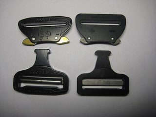

ребята, а есть фотки идеала ? что бы знать на что ровняться ?
хотя бы форма..
STEPAN1983
фурнитура о которой я мечтаю, фото: http://www.milspecmonkey.com/hardware.html

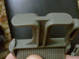

В обычном магазине(швейном)прикупил фастексов. Такие раньше не попадались.
Pilot11
А такая "застёжка"? Выдержит слона!
alexkevin
Так у нее и размер слоновий. Это ж пряжка.

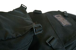

Почитав тему, присмотрелся повнимательней к своим фастексам 😊
Посмотрел на Сплавовскую сумку и обнаружил на фастексе только номер и больше ни каких надписей. Как утверждает Сплав, это должна быть фурнитура "YKK".
Магический номер LB50LVD.
Вводим в строку поиска Гугль и... первый же результат http://www.ykkkorea.com/product/prod_view.asp?prod_code=0001001&pageType=list Второй результат поиска http://www.ykkkorea.com/work/new%20product%202007~2008/npl/npi/lb16lvd_m/npl.html Всё вроде бы честно, но!
Вот что мы имеем в действительности, совсем не похоже на картинки с сайта производителя.
А в принципе пофиг, работают эти замочки хорошо и сделаны тоже очень неплохо 😛
Все похоже, просто на сайте YKK сфотографирована пряжка на 20 или 25 мм, а у рюкзаке пряжка, наверное, на 50 мм.

Народ, такой вопрос: если на "папе" фастекса (конкретно 50мм) сделать пропил на перемычке вокруг которой оборачивается стропа, чтобы вставлять ее не распарывая конец, будет держать, или это слишком ослабит конструкцию? Кто пробовал, ответте, пожалуйста.
