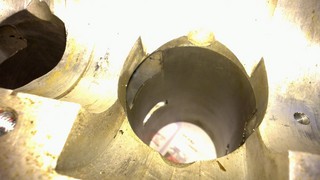

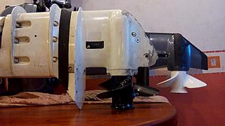

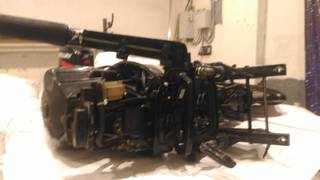

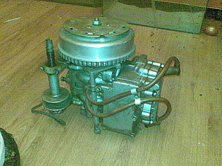

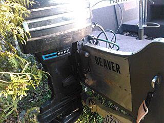

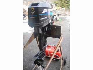

вот вам фото...
gammer
выглядит вот так. только надпись "16" (фото не мое)
gammer
номер на шильде 40521
сама шильда.
gammer
ход поршня 57, диаметр 61
объем получаетсо 333 куба

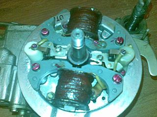

О, зажига контактная!! а что послужило причиной разборки головы?

поршня которые на фото это видимо вообще не из этой оперы. заводится он на них не мог их Ф=57,7 а блок хонингован 61,5... видимо размышлял после неудачной гильзовки о переходе на меньший диаметр...

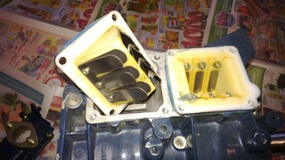

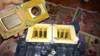

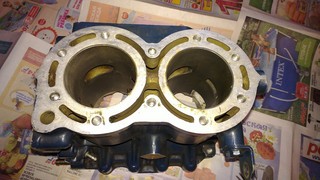

лепестки дышат прямо в кривошип. на тему продувки я не подскажу... 😞 я не зна что такое возвратно-петлевая... как узнаю и пойму-расскажу. ))))))))))))))

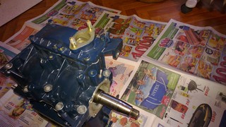

пока настругаю фото и повешу их сюда... что бы было о чем потрещать.
gammer
настругал
gammer
далее
gammer
ище
gammer
и ышо

отлично, а есть фото родных поршней??? нужен именно конструктив, конкретно вид сверху на голову поршня. Если есть выступ - дефлектор-то мотор с дефлекторной продувкой 😊 на всех ижах продувка возвратно-петлевая и поршневое управление впуском смеси. вообще крайне не советую запихивать ижевские поршни - они по конструктиву примитивные (нет холодильника поршневого пальца например). Жуткая фиксация стопоров поршневых колец. Да и вообще в продаже почти всё на советские мотики контрафакт.
gammer
Спортист
да вот пока нет.... врят ли я их в коробках найду... но посмотрю.

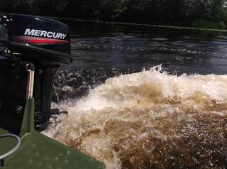

у меня вот к тебе вопрос: что то вот смушает меня контролька и вода....
вот заведу. все чин по чину. вода из контрольки сразу не бежит... начинает литсо примерно через минуту. от туда же из контрольки и выхлоп на холостых идет... газу подкинешь-как бы пропадает,на самом деле просто сечется увеличившимся выхлопом....
у мудрых старых дядек спрашивал-никто конкретно ничего не может сказать тк у меня контролька-не "писающий мальчик" а отверстие треугольного сечения примерно 15х15х15мм и срезанное под 45 градусов...
вот например на этом видео почти такая же картина как у меня... у мну когда газуешь-почти один выхлопан летит
http://www.youtube.com/watch?v=I1it7-s6288
вот фото того как у меня на холостых(повышенных)
просто хотелось бы уже срочняком его на обкатку в озеро тащить... а тут гон пошел... что помпа и все дела... не хотелось бы закосячить всю работу.... я итак подвиг совершил. 😊
подскажи мне неопытному.... а то хотелось бы рыбки половить... а я все валандаюсь... ((((

хочу еще уточнить... вот контрлолька... она ИМЕННО только для того что бы контролировать наличие/отсутствие жидкости... основной сброс куда производится? или я ошибаюсь?
как все это проверить???
Спортист
основной сброс в ногу вместе с выхлопом - по крайней мере у виденных мной моторов так. у тебя нет контрольки как таковой - это отверстие воздушного выхлопа для работы на холостых и заводки. если вода идет - чего еще надо? 😊 САМЫЙ лучший способ проверки работы помпы - при снятой голове покрутить дрелью за вертикальный вал. Вода из трубки подачи должна на оборотах дрели вылетать сантиметров на 20-30 - в этом случае помпа отличная. я перед сборкой всегда так проверяю, чтобы не было сюрпризов после.
gammer
так меня смущает то-что водичку я вижу не потоянно...
Спортист
так и выхлоп на оборотах выше холостых по идее должен уходить в ногу - т.е. нет воздушного выхлопа - нет и воды в нём. Просверли контрольное отверстие в канале сброса воды, идущем от головы вниз, и все дела. Это будет самый лучший вариант.
gammer
все таки лучше откину башмак... взгляну так сказать воочию... )))
Спортист
да не башмак а сапог 😊 хорошо хоть не копыта собрался откинуть )))))
gammer
Спортист
ну вообще то да... когда газанешь- начинает злостно бурлить из под плиты...
gammer
2Спортист:инет у меня на даче зело тупой... сейчас кусочек видюхи отрежу-покажу что у меня происходит с водичкой...
во.
Спортист
по-моему всё отлично, чё не глянется-то???? повторю - хочешь полного спокойствия - скинь ногу, покрути дрелью рессору.... 99,9% струя будет ого-го. При скинутой ноге найди канал сброса воды из головы, просверли в нем отверстие 2,5-3мм и наслаждайся полноценной контролькой.

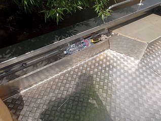

в общем вовсем разобрался.... моя неугомонность заставила все разобрать,проверить,убедится и все собрать обратно.
для начала попытался найти заборное отверстие охлаждения... долго шарил рукой в бочке... нету... нету и все тут! да ну нах!... должно же быть!
вытащил из бочки,вытер,стал разглядывать... и не сразу нашел.
значит-первое фото,кому интересно-расположение отверстия холостого хода и выхлопного/сливного.
второе-собственно то место где притаилось заборное отверстие с сеточкой.
после обнаружения оного скинул сапог/башмак 😛 и проинспектировал крыльчатку. был приятно порадован увидев недавно(по эксплуатации) замененную крыльчатку. все мазнул,попшикал,заменил прокладку под сапогом и все кроме помпы,как и весь мотор,собрал при помощи RTV силикона и Локтайта.
все. в выхи поеду на воду-выжгу пятнашку бензохена. 😊

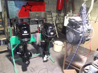

а я вот пока шум да дело решил прикинуться 5-сильником... )))
RTDS
Какие интересные шильдики 😊
А откуда дровишки, если не секрет?
gammer
RTDS
да не секрет... под заказ по образцу. совпадение 99%
родную шильду снял и отсканировал,отправил изготовителю. указал точные размеры,текст,материал,отправил бабло... через пару дней заехал забрал заказ.
