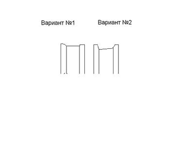

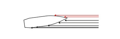

Поиск на форуме ничего не дал. Неужели никто здесь не пробовал усовершенствовать свой ствол таким образом? Понятно, что от добра добра не ищут и если куча владельца устраивает, то "не мешай технике работать". А как же скрытые резервы?
Вот несколько фотографий отсюда: http://riflestocks.tripod.com/targetcrown.html
фотки воткнул не по порядку, нижняя относится к верхнему чертежу, а остальные к фаске "11 градусов"

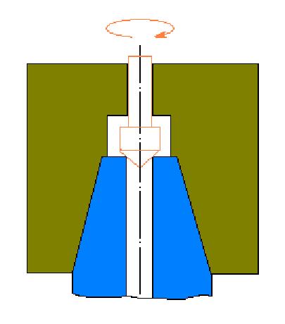

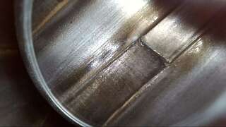

necza

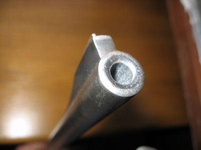

Кольца для макро на работе. Снимок мыльный, но суть видно.
Кроме основного, вторая фаска, по нарезам, с углом 10-11градусов. Грань острая четкая.
Пока не видел ни одного ствола с лучшей обработкой.
Тигры, вепри, вообще по-моему из под сверла, нормального я не видел.
Посмотрел мидвеевский каталог, есть все, под любой размер и угол. Для одного раза конечно жирно, а для работы, я бы набрал.

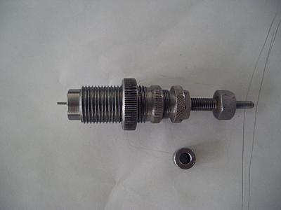

Что имеется все в мидвеевском каталоге, приспособы для отладки дульного среза?

Ну например вот это. С центрующими насадками под разные калибры.
http://www.midwayusa.com/eproductpage.exe/showproduct?saleitemid=706786
Следующие 4 калибра http://www.midwayusa.com/eproductpage.exe/showproduct?saleitemid=726909
есть до 366.
Есть вот такой инструмент. http://www.midwayusa.com/eproductpage.exe/showproduct?saleitemid=168568

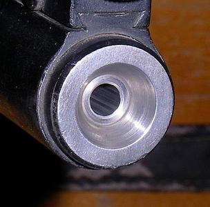

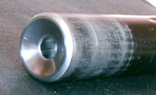

Мне с помощью вот такой машинки удалось обеспечить равномерную обработку среза. Скорость вращения шаровой насадки машинкой регулируется практически с "нуля". Канал ствола защитил восковой пробкой. Грань острая и оч равномерная по окружности.
Материал тонкоабразивной насадки прочный - не "сыпится". В данном случае это скорее "болван", а не режущий инструмент, тк металл снимался аброзивной пастой нанесенной на насадку.
С Уважением
Sacor
Так вот старый вопрос, а как определить равномерность кромки? Визуально? Мерять надо как то, а вот как?????
Kонстантин
Кроме как визуально, незнаю. Но все способы обработки такие, что равномерность заложена в самом их процессе.
Sacor
Как сказать, Вы же вертикально вниз давить не сможете, всегда будет и радиальное усилие.
Kонстантин
Я старался 😊 к тому же сфера всегда (почти всегда) лежит в лунке ровно. Впрочем, завтра отстрел покажет.

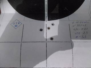

Ну что ж тогда если можно будет мишеньки как было до и как стало после. Или хотя бы на словах как лучше стало. Было бы очень интересно.
Кстати, а в чем причина обработки дульного среза.
Kонстантин
Хорошо! "До" уже припасены 😊
