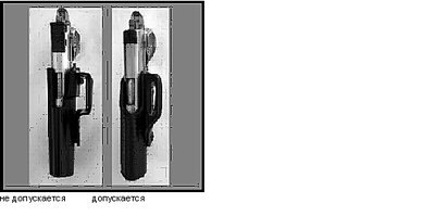

Кобуры:
А. Должны быть предназначены для скрытного и длительного ношения.
В. Должны носиться на стандартных ремнях, шириной не более 45 мм, которые должны входить в петли на брюках стрелка.
С. Должны полностью покрывать спусковой крючок.
D. Должны носится в вертикальном положении или со стволом, направленным назад, но не иметь настраивающих угол наклона приспособлений. Кобуры, в которых угол наклона настраивается путем снятия винтов и сменой положения задней части, допускаются. Исключение: кобуры категории КСН могут не соответствовать этому критерию.
Е. Держать оружие достаточно плотно, чтобы стрелок мог осуществлять нормальные ежедневные телодвижения, не боясь потери оружия.
F. Не должно иметь выступающих частей или выемок. Кобура не должна выступать на фоне ремня или тела. Не допускается промежутков в следующих местах:
1. Между телом и ремнем.
2. Между ремнем и задней частью кобуры.
3. Между задней частью кобуры и ее внутренней частью. Если вы смотрите на петельки кобуры для ремня, когда она надета на ремень, вы не должны видеть просвет. Если вы его видите, то кобура не допускается.
Кобура и ее задняя часть должны быть сделаны из обычных материалов нормальной толщины, не допускается наполнитель, чтобы скрыть выступ. Проще говоря, задняя часть кобуры должна плотно прилегать к ремню, чтобы обеспечить скрытное ношение (если имеются вопросы, обратитесь к N1 выше или перечитайте раздел «Цель» в начале данной книги) (прим. 1).
G. Должна быть сделана из обычных материалов нормальной толщины (кожи, Kydex, пластмассы, нейлона).
Н. Оружие не должно располагаться таким образом, чтобы казенник (пистолета) или задняя часть барабана (револьвера) был ниже середины ремня. Не допускаются шлёвки, настроченные ниже пояса брюк (прим. 3). Женщинам разрешено располагать пистолет таким образом, чтобы казенник (пистолета) или задняя часть барабана (револьвера) был ниже середины ремня на 40 мм.
Примечание: кобуры категории КСН не подпадают под данное ограничение.
I. Должно держать оружие так, чтобы между телом стрелка и кобурой не мог влезть предмет толщиной в 19 мм, когда стрелок стоит прямо(прим. 2).
J. Должна быть расположена на ремне так, чтобы спусковой крючок находился позади осевой линии тела.
Примечание: в МАОСП допускается модификация данных видов кобур и подсумков.
Не допускаются:
А. Кобура, располагаемая на другой стороне тела от «сильной» руки
В. Подмышечная кобура.
С. Поясничная кобура.
D. Кобуры, созданные специально для соревнований.
Е. Кобуры с направлением ствола вперед или с изменяемым углом наклона. Кобуры, угол наклона которых можно настраивать, пока кобура закреплена на ремне, не допускаются.
Примечание: Кобуры с настраиваемым углом наклона посредством снятия винтиков и перемещения задней части кобуры допускаются, ствол направлен вертикально вниз или назад.
F. Кобуры для шлёвок, настроченных ниже пояса брюк (прим. 3).
G. Оружие не должно располагаться таким образом, чтобы казенник (пистолета) или задняя часть барабана (револьвера) был ниже середины ремня.
Н. Срезание переднего край кобуры более чем на 45 мм ниже казенника пистолета или на 25 мм ниже задней части барабана револьвера.
I. Выступающие задние части и/или петли для ремня (прим. 3).
J. Промежутки в следующих местах:
3. Между задней частью кобуры и ее внутренней частью (прим. 3).
не допускается допускается
К. Просвет между ремнем/телом и кобурой(прим. 3).
L. Любой тип наполнителя, чтобы скрыть выступ.
Исключение - Служащие полиции или военнослужащие могут использовать свою экипировку, но ВСЕ характеристики удерживающей способности кобуры должны использоваться, а все поясное снаряжение (дубинка, наручники и др.) должно присутствовать.
Прим. 1): Кобуры для женщин не подпадают под критерий F, но не должны отклонять оружие от тела более чем на 90. по отношению к земле.
Прим. 2): женщины не проходят этот тест.
Прим. 3): женщины не проходят этот тест.
Прим. 4): шов на брюках может указывать или не указывать на то, где находится осевая линия тела стрелка. По правилам МАОСП осевая линия начинается с центра подмышки и направлена вниз.

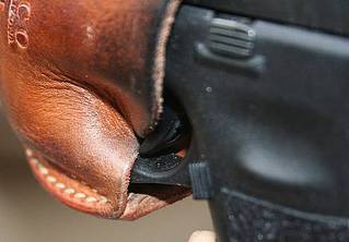

Сейчас вставлю фото.
на этой коричневой кобуре http://www.themakogroup.com/ProductDetails.asp?ProductCode=LKCxxP крепление к поясу как на KNG Paddle Holster что ниже.
KNG Paddle Holster
