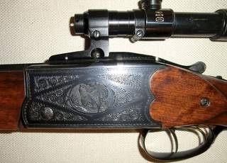

Несколько фотографий. Колодка у ружья легкосплав, вес 2640.

Вот эта фотография уважаемого ППа меня смутила. На ней четко виден целик над цевьем...
DSM30-06
Да, и у моего ружья в кронштейне есть прорезь для прицеливания, но нет верхних прицельных приспособлений. Разные модификации одного ружья?...
ППа
Да, Максим, интересные фото.
На моем, бывшем ружье ТС, мушка на высоком основании и открытый прицел. Кстати, пристрелян мелкашкой на 50 метров, не трогал. Гладкий с него на 35. Умели делать. И планка другая-можно кронштейн надевать с казенного среза.
