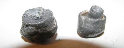

Из-за текучести свинца.Но до 450 м\с разгоняется без проблем. При более высоких нагрузках может потребоваться или стальной сердечник или оболочка.
Может кто ответит что происходит с указанными видами оживальной части на скоростях 600 - 500 - 400 - 300 - 200 м\сек. Не зря ведь многие нарезные пули "калбасит" при падении скорости около звуковой и ниже. Про конусный хвостовик тоже будем решать, сейчас оживальная часть

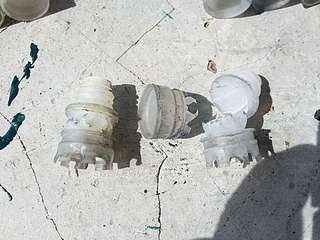

С парадоксом я бы попробовал довести до стабильной точности вот эту:
Кто то выкладывал на форуме (если не ошибаюсь для МЦ-20). Впрочем, если нужна экспансивность - в головной части "иглы" воронку и на электроэрозионном станке пропилы, от головной части до "талии", вдоль оси пули, количество пропилов по вкусу, т.е. по результатам тестов. Но, как водится в опытных работах, всегда оправдываются наихудшие предположения...
Дабы минимизировать затраты. Берём пулю Келли-Мак-Элвина (которая хорошо летает с парадокса) скрещиваем с упомянутой выше (так проще в изготовлении и вероятно стабилизация в полёте получше), увеличиваем при необходимости диаметр для получения желаемого веса.

Здесь, кто то из "форумчан" пробовал, не всё так просто. 1.Под лёгкой пулей плохо горит порох. 2. Пуля пробивала толкающий пыж.
Пуля пробивала толкающий пыж.Скопируйте с "Зенита",там толкающий пыж имеет дюралевую прокладку шайбу.
Разговаривал с человеком у которого был Зенит снаряженный еще в пробку. Технологически, для меня проще. Вот решу с носом, как делать, от него будет зависеть длина пули
Вот это "без проблем" может быть камнем преткновения.
Вы ставите вопрос о создании точной пули. Одной из ее характеристик должна быть строго неизменная после покидания ствола форма оживальной части.

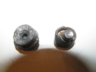

Пуля Полева менее всего из свинцовых пуль меняет форму от давления форсирования, но все-таки меняет (даже имея форму оживала как у G1). А при дульной 450мс - однозначно.
Чем "острее" оживальная часть, тем более выраженным будет перетекание свинца. Значит вы получите непостоянный и плохо прогнозируемый БК. Это станет врагом точности. А для стабильной стрельбы в 2-2,5МОА сохранение стабильного БК более важно, чем его повышение без гарантии стабильности. У ППЦэ при ее форме оживала БК по моим прикидкам на уровне 0,15-0,17. А у лучших оболочечных "саботов" типа Премьер Аккутип - 0,2.

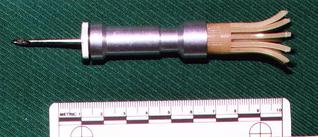

Для ПМ есть бронебойные пули,как раз подходят под описание Ваше.Я их в живую не видел,только в руководствах.
Сейчас не готов прикрепить картинку, но похожи они (эти пули) на купола церквей, с иглой вместо креста.да это бронебойные - что видно сразу - торчит оголенный сердечник закаленный из стали У10

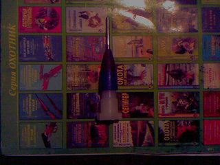

Фото с телефона, тапками сильно не бейте. На носу НЕ ИГЛА, центровка, нужно же мне их как то дорабатывать. Первая 18 гр. последняя 28 гр Какие будут мнения
Баллистическая игла работает на сверхзвуке. Если начальная скорость незначительно превышает звуковую - игла не нужна. Значит нужна высокая скорость. Вывод - нужна лёгкая пуля. Максимальную кинетическую энергию имеют пули весом 30-34 гр. (зависит от модели ружья и применяемого пороха), с увеличением веса пули кинетическая энергия уменьшается довольно существенно, а с уменьшением незначительно. Под лёгкой пулей проблемно горит порох. Поэтому, если хотим стрелять далеко, вес пули (полный, в сборе) должен быть 27-30 гр., полётный - предположительно 22-25 гр.

Не длинновата-ли игла баллистическая?
На носу НЕ ИГЛА, центровка,Зажимаю в микромотор и обрабатываю как на токарном станке...Но может быть конечно и иглой, диаметр под последние две подходит, только длину откалибровать, да и на первую из толстой - тоньше всегда можно сделать Только не думаю, что с такой оживальной головой игла потребуется, на тупоносой, там да, может оказаться полезной

даже если вы добьетесь стабильной формы подарит вам слишком длинную пулю, так как стрелочная стабилизация требует наличия хвостовика некой определенной длины. Вам придется думать куда эту длину засунуть.
Попробуйте стабилизатор "парашютного типа" простейший пример - проходящая через отверстие по оси пули, капроновая нить определенной длины, с узелком (или если хотите, "бантиком") на конце.
Тогда вот вариант от г-на Рыжова:
Наличие внутреннего подвижного элемента который позволит сократить общую длину пули с стабилизатором. Рисунок схематический ибо вариаций может быть много. но смысл надеюсь будет понятен.
я выложил в другой теме рисунок, но он был сделан на коленях ручкой. тут более информативно.
По сравнению с прошлым, я изменил крепление подвижного сердечника на более простое.
крылья стабилизатора могут быть использованы вместо отделяющихся элементов в подкалиберной пуле. Вопрос материалов не думаю будет сложным, а вот цены да. Тобиш сам стабилизатор потребует более прочного и термостойкого материала. экспансивность можно решить конусной насадкой. коя будет "разворачивать" торец пули в момент удара. Либо в другом варианте применить подвижный сердечник как бронебойный элемент....
