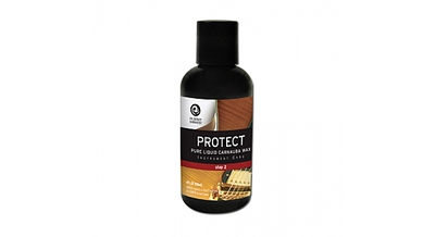

Ну он же не совсем не защищенный. Вощение всё таки. И еще есть вот такие прекрасные средства. Кто то палисандр при смене струн маслом пропитывает. Я вместо этого буду вот этой штукой. Не в каменном же веке живем. Попробую. В любом случае, если я окажусь не прав, а ты наоборот я это всегда признаю.
