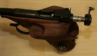

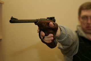

Я все-таки сделал себе рукоятку. Пока на ИЖ-35, так как ореха хватило только на это. Вот хочу поделиться впечатлениями.
Сложнее всего начать! Сначала вообще непонятно откуда начать. В связи с этим, что бы облегчить себе жизнь, сделал несколько слепков руки из гипса. Это делается просто и быстро. Купил в аптеке 'гипсовый бинт', нарезал его небольшими кусочками (размером примерно с пачку сигарет) и намочив выложил внутреннюю часть ладони. После того как все высохло, обрезал все лишнее и сделал шаблоны. Шаблоны нужны чтобы было видно где и сколько надо стачивать.
Несмотря на все эти ухищрения без косяков не обошлось. Но в свою защиту хочу сказать, что все косяки вылезли из за того что я работал дома, без пистолета под рукой.
Не смотря на корявость рукоятка вышла очень удобной. Мушка при подъеме пистолета всегда по центру.
Не теряю надежды найти орех для ТОЗ-35. У меня, на рукоятке из которой я сейчас стреляю, завал в право. С ИЖ-35 была та же беда, с новой рукояткой я это устранил, такова особенность моего запястного сустава. Поэтому угол наклона рукоятки меньше чем обычно.

NVD. Не скрою, упорству тебе не занимать. Есть некоторые "косячки", которые возможно для тебя и неважны. Напиши свои результаты до и после обновления рукоятки. И еще. После первых соревнований напиши свои ощущения. В 80% случаев становятся заметными те недочеты, которые не видны при работе.
NVD
Результаты сравнить не получится. До рукоятки мне ИЖ не доверяли. На соревнованиях я стрелял из "Марголина". 25 метров я мало тренирую, упор на пневматику и произвольный.
Javad скажи про недочеты, пожалуйста! Орех просто дефицит. Сейчас доделываю рукоятку для ИЖ-46 из сосны. Косячить нельзя! А то что делают наши местные мастера смотри ниже.

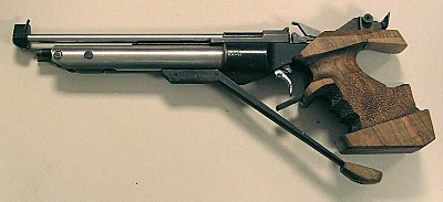

Орех это хорошо, но нету его. Только обрезки. Вот нашел фотку рукоятки собранную из кусков. Кто нибуть такое, в живую, видел?
Мне кажется она рассыпется в самый неподходящий момент. Особенно верхний грибок.

Ранее я похвастался, что сделал себе рукоятку на ИЖ-35. Javad спросил тогда, как это повлияло на мои результаты. Ничего вразумительного ответить не смог т.к. ранее стрелял только из Марголина. Но идеей заинтересовался.
Я сделал себе новую рукоятку на ИЖ-46М и решил проверить, как это повлияет на мою стрельбу. В какой-то мере подтвердилось выражение 'Стреляет ствол, а попадает ложа'. Я тренируюсь с ИЖ-46, а ближе к соревнованиям с Вальтером LP-300. Разница в результатах была 8-10 очков, на ПП-3. Я естественно полагал, что это все достоинство немецкого ствола. Но вот, с новой рукояткой ИЖ заметно подтянулся, к результатам Вальтера и разница сейчас составляет 2-3 очка. Свои результаты я бы не хотел озвучивать, но этот прирост позволил мне перешагнуть в следующий разряд, хотя бы на тренировках. Об ощущениях от стрельбы и говорить нечего: кисть практически не устает, нет завалов и мушка по центру.
Жаль только, что сделана рукоятка из сосны и поломалась от небольшого удара по грибку. На снимке-уже восстановлена.

Пора закрывать эту тему. Общими усилиями стрелков этого форума я сподобился изготовить себе рукоятку на мой Тоз-35. Всем огромное спасибо!!!
Futsker
NVD
[URL=http:/images/g/16/orig/156400.jpg][/URL]
А че на мишени ни одной пробоины, все разлетелось ? 😀
Рукоятка красивая 😛

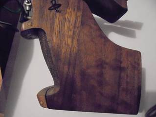

Змеюка, спасибо тебе еще раз огромное за содействие в изготовлении рукояти!!!!!! 😊 Вот что получилось (хоть делал и не Змеюка 😛 )

Змеюка
Узнаваемая работа Додонова - и выступ под спусковой скобой толстый, и руку к оси ствола можно было поднять повыше...
Алексей, доработать-то всегда можно 😛 Немного постреляю, пойму, что и где... Нет предела совершенству 😊 Главное, что теперь оружие из руки не выпадает, а остальное - это детали.
Наверное глупый вопрос, но чем прикреплена щёчка на рукоятке ТОЗ-35? 😳
Futsker
limmit
Болтом 😀 😀 😀 😀
limmit
Futsker
Болтом 😀 😀 😀 😀
Не настолько глупый 😊 там какие-то маленькие заклёпки, или вроде того 😊
NVD
limmit
Это штифты. Вообще их не должно было быть видно. При обработке обнажились.
Приклеена на холодную сварку. Она на основе эпоксидных смол, но в отличии от "эпоксидки", при нагреве до 300 градусов снова расклеивается. Можно переделать если что не так пошло.

Пример рукоятки для ИЖ-46М, сделанной на заказ для маленькой руки...
Fencer
Не сильно ли нижняя площадка выдается назад? Или это так снято? Кто делал?
L_Dorrit
Делал мастер в Харькове. Снято - ну, по-моему, близко к реальности. :-) Я не знаю, "как правильно", делалось так, чтобы было максимально удобно...
Grizlik
По моему из-за наличия такого "хвоста" в нижней части рукоятки пистолет не будет влезать в мерный ящик, линией я приблизительно (на глаз) указал границу разрешенной длины.
И второе, в новых правилах не должно быть такого углубления для большого пальца руки, разрешен только упор для пальца снизу с углом не менее 90 град.
Я тоже сделал себе рукоятку под 46 Ежик для левой руки. Размер у меня не большой (М по штееровской шкале). Сейчас рукоятка на стадии окончательной подгонки и причесывания. В понедельник попробую ее сфоткать и выложить сюда.

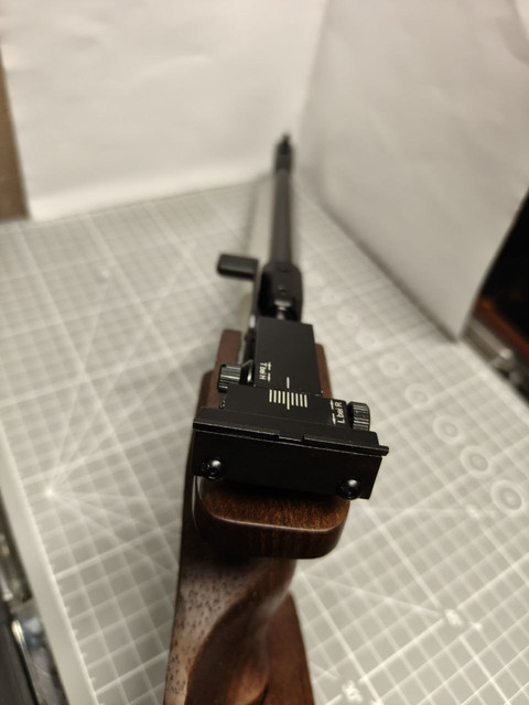

Выкладываю обещанные фотки своей рукоятки. Рукоятка для ИЖ-46, леворукая, размер М, материал орех, рукоятка неразъемная, крепление к рамке пистолета двумя винтами только с "нерабочей стороны" в штатные отверстия рамки. Ширина рукоятки 48мм. Рукоятка покрыта одним слоем масляной пропитки "True Oil" для исключения замусоливания, но эта кропитка позволяет полностью восстанавливать внешний вид после подрезания, повторно ей пропитав подрезанное место. Рукоятка пока в 70 проц. готовности.Т.е. рукоятка пока без отверстий для регулировки спуска, груза и без чистовой обработки поверхности. Пробная стрельба нареканий не вызвала. В месте белой стрелки планируется сверловка отверстия под груз, для улучшения баланса Иж-46.
Есть вопросы по месту, помеченному красной стрелкой, и месту касаемо верхнего упора рукоятки на тыльную чать ладони между большим и указательным пальцем, нужны его максим. разрешенные для пневм. пистолета габариты, и возможен ли его наклон вниз при плоской поверхности без охвата кисти, или его плоскость только параллельна линии ствола.
Поэтому вклеена не постоянная пластина упора а временная планка из бальзы, и всего на двух каплях циакрина, т.е. ее легко можно удалить и вклеить правильный упор.
Разрешен ли отвод вверх на месте красной стрелки?
Клетку для хомяков уже приготовил, ибо Гризлик окончательно впал в детство, и снова как и больше 20 лет назад стал резать "деревяшки"
Кроме этого я винтовочник, собравшийся попробовать и пистолет, и пистолетная рукоятка у меня первая, а то все ложи да ложи...
Grizlik
Выкладываю обещанные фотки рукоятки, уже установленной на пистолет.
в рукоятке сделана дополнительная выборка дерева под прицелом и рукоятку можно "поднять" еще выше на 3-4 мм по отношению к линии ствола (т.е рамку пистолета установить глубже в рукоятку)
Futsker
Grizlik
в рукоятке сделана дополнитнльная выборка дерева под прицелом и рукоятку можно "поднять" еще выше на 3-4 мм по отношению к линии ствола (т.е рамку пистолета установить глубже в рукоятку)
[/URL]
Курок жутко далеко.
Grizlik
Только наверное все же спусковой крючок 😉 Он там вообще двигается в трех плоскостях (вперед-назад, вправо-влево, наклоны в обе стороны), я его просто по винтовочному поставил, как привычней, иначе, с непривычки, жутко начинаю подрабатывать пальцем, я же винтовочник. А сейчас доделываю сам крючок, который еще и будет крутиться вокруг вертикальной оси будет.
Futsker
Grizlik
Только наверное все же спусковой крючок 😉 Он там вообще двигается в трех плоскостях (вперед-назад, вправо-влево, наклоны в обе стороны), я его просто по винтовочному поставил, как привычней, иначе, с непривычки, жутко начинаю подрабатывать пальцем, я же винтовочник. А сейчас доделываю сам крючок, который еще и крутиться вокруг вертикальной оси будет.
Ну все бы вам посмеяться. 😀 Ну я тоже знаю что боек и ударник это не одно и то же, и то что курок и спусковой крючок две по сути разные вещи.
Но вот говорить (а писать!) "курок" намного быстрее (да и в обиходе понятнее), чем "спусковой крючок" (к тому же в школе у мен была стабильная 4 по русскому языку и как пишется крючок, через "е" или "о" я до сих пор с трудом помню.
По сему прошу простить меня за некоторую бытовуху в названиях, но так удобнее. Тем более, что все все равно поняли о чем идет речь. 😛
P.S. Визуальный эффект от процесса сухой возгонки древесины через полость преимущественно квадратного сечения в составной колонне из природной глинянно-песчанной суспензии, подвергнутой термической обработке в целях упрочнения.
Короче, ИЗ ТРУБЫ ИДЕТ ДЫМ.

Не понял, что, консилиум решил: рукоятку в печь? 😉 Неужели все так плохо? 😛 Она же у меня первая.. в смысле для пистолета первая
И сразу еще вопросик, разрешены ли в пневм. пистолетах демпферы колебаний (без гироскопов и электроники), у меня в нижней части рукоятки для него, либо для грузика место предусмотрено. Так можно или низзя.. 😛
PavelTch
В другой ветке Mice дал ссылку на Правила ISSF http://www.issf-shooting.org/rules/english/2006/25_pistol_2005_2nd.html
Посмотри там насчет размеров и формы рукоятки.
Пункты 8.16 - 8.17
Logus S-16
ИЖ-46М
Drulov DU-10
Mice
Futsker
Курок жутко далеко.
ну это дело вкуса, как гриццо. да и не только вкуса. у меня, например, мало того, что он максимально выдвинут вперед, так еще и прокладка из картонки скотчем примотана 😊
Собссна вот
Futsker
Mice
Понял че сказал ? 😀
У тебя-то как раз все нормально, палец (первая фаланга), судя по рукоятке, находится почти перпендикулярно стволу.

"Кайнын", по моей просьбе, выложил фотки рукоятки,
http://gunszip.org/topic/16/120719.html
описанной в этой теме выше, после небольшой доработки перехавшей на пистолет МР-672, для которого она собственно и задумывалась. Этим и объясняется немного заниженный упор для большого пальца, т.к. конструкция этого пистолета плохо рассчитана на левшей. Очень сильно мешает рукоятка переключения режимов, и ее "пулеметные размеры". Кроме этого, на пистолете установлен спусковой крючок, обеспечивающий его наклон и боковое перемещение, для более удобной регулировки.

Вопрос к GRIZLIK, чем на рукоятке выполняется рифление, наверняка это уже где-то обсуждалось, и если задаю обсуждавшийся вопрос, то прошу прощения.
Grizlik
Рифление можно делать по разному, я делал маленькой каплевидной фрезой на бормашинке, на всю рукоятку ушло часа полтора работы. Вопрос в том а нужно ли его делать? Сначала надо убедиться, что рукоятка нормально работает (не выскальзывает) и без него. Сейчас у меня рукоятка имеет несколько другую форму, отличающуюся от показанной в этой ветке выше. Особенно это касается площадки упора для большого пальца, она поднята гораздо выше, что стало возможно после доработки рычага переключения режимов работы пистолета. И тонких подгонок общей формы по результатам тренировок (подгонка по углам на "выключение")
SlavikTs
Рифление сделать хочется, по старым воспоминаниям, удерживать пистолет с рифлением на рукоятке было комфортнее. Вот только думаю, доводить ли штатную рукоятку или сделать новую. Проблемма со "врезкой" для новой рукоятки.
Grizlik
Я думаю, если штатная рукоятка не пиленная, то ее лучше не трогать а делать свою новую, тем более что часто заводская требует не только резки но и подклейки, полсе чего товарный вид будет полностью потерян. Это на случай продажи пистолета, т.к. заводская рукоятка с подвижным грибком, и может подгоняться, а сделанная индивидуально по руке, как правило с неподвижным, но она сделана только по вашей руке.
Просто рифление частично скрадывает неточности подгонки рукоятки и поэтому его надо делать в последнюю очередь, когда и без него она хорошо сидит в руке.
SlavikTs
Спасибо за совет, буду двигаться в направлении изготовления новой рукоятки.
