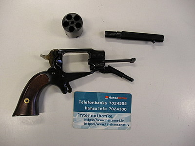

Итак, благодаря усилиям Calexa и удачному стечению обстоятельств, у меня теперь есть современная реплика достаточно интересного и по-своему знаменитого капсульного револьвера Старр 44 калибра образца 1858 года. К сожалению, моя камера сейчас в сервисе лечится от глюков, поэтому слайдов пока не будет, но чтобы народу было понятно, о чем вообще речь, приведу ссылку на фото оригинала: http://www.rebelstatescurrency.com/1858Starr.jpg Мой образец выглядит точно так же, только, конечно, поновее 😊
Начнём с исторической справки. Старр 1858 года представляет собой одну из первых в мире попыток создать револьвер двойного действия. Причём, что интересно, Старр опередил Бьюмонта (создателя привычной нам, современной, схемы ударно-спускового механизма двойного действий) чуть более, чем на месяц - патент Старра был взят 15 января 1856 года, патент Бьюмонта - 20 февраля того же года. Не знаю только - справедливо ли считать Старра первооткрывателем, так как во многом похожую схему использовал в своих револьверах британский оружейник Трантер начиная с 1853 (в других источниках - с 1854) года.
Забегая вперёд, скажем, что попытка Старра оказалась не вполне удачной. И хотя к этой схеме ещё несколько раз возвращались даже в XX веке, популярной она так и не стала. Впрочем, сказанное выше не следует понимать, как попытку принизить сам револьвер. Для своего времени это было грозное оружие, повоевавшее во многих вооружённых конфликтах той поры, включая Гражданскую Войну в Америке. Всего выпущено было более 20 тысяч стволов, включая модификацию 36 калибра. На смену модели 1858 года пришла модель 1863-го, имевшая более длинный ствол (8" против 6") и более простую конструкцию, полученную ценой отказа от самовзвода.
Переходим к технической части. Я буду исходить из предположения, что большинство читателей раздела хорошо знают, как устроены револьверы вообще и капсульные модели в частности, поэтому буду говорить только о том, что отличает наш экземпляр от его современников и одноклассников.
Первое, что бросается в глаза - это два спусковых крючка - крупный передний и мелкий задний. Строго говоря, передний вообще не является спусковым крючком, но я буду так его называть, чтобы не вводить новых терминов. Механизм имеет два режима работы: двойного действия и одинарного. Основным является первый режим, поэтому его и рассмотрим вначале. По мере нажатия стрелком на передний спусковой крючок происходит следующее: разблокируется и начинает поворачиваться барабан и одновременно взводится курок вплоть до постановки на боевой взвод (постановка на боевой взвод точно соответствует смене каморы, т.е. повороту барабана на 1/6 оборота). Далее есть два пути - если стрелок продолжит давить на спуск, то передний спусковой крючок достанет до заднего и нажмёт на него, что повлечёт за собой срыв курка и выстрел. Если же стрелок, дожав до взвода курка (до хорошо слышимого и ощущаемого пальцем щелчка) решит отпустить спусковой крючок, то последний возвращается на своё исходное место, но револьвер остаётся взведён. Теперь для выстрела можно либо повторно нажать на передний спуск (с меньшим усилием, т.к. курок уже взведён и барабан не поворачивается) до конца, либо перенести указательный палец на задний спусковой крючок и нажать на него - этот вариант Calex достаточно точно обозвал "шнеллером наоборот". В варианте одинарного действия всё абсолютно так же, только специальная металлическая пластинка не даёт переднему спусковому крючку достать до заднего. Иными словами, "шнеллер наоборот" становиться единственным режимом работы револьвера.
Ещё несколько интересных технических моментов.
Во-первых, курок револьвера НЕЛЬЗЯ взводить привычным движением большого пальца. Спица курка предназначена исключительно для безопасного спуска с боевого взвода. Кстати, после перестановки с боевого взвода на предохранительный, взвести опять на боевой (без поворота барабана) большим пальцем можно. Думаю, эта особенность конструкции унесла в реальном бою множество жизней. В человека стреляют, а он, ни хрена не соображая от стресса, пытается взвести курок...
Далее - предохранительный взвод. У большинства одноклассников существует понятие полувзвода. При этом курок отводится примерно на половину полного хода назад (отсюда и название) и фиксируется там спусковым механизмом так, что спустить его, нажимая на спусковой крючок, нельзя. Дополнительно обычно разблокируется барабан. У Старра же вместо этого имеется предохранительных взвод, при котором курок не достаёт до ниппеля (и, соответственно, капсуля) буквально 1/2 сантиметра. Барабан при этом не разблокируется. Разблокируется он только нажатием (лёгким) на передний спусковой крючок.
Ну и ещё пару замечаний буквально в одно предложение каждое. Интересная система блокировки барабана: не одним стопором, а двумя - один работает при полностью отпущенном переднем спусковом крючке, а второй - при полностью нажатом, буквально перед срывом курка. Ужасные прицельные приспособления: целик в виде невыразительной и неглубокой прорези на курке - т.е. возможность целиться появится только после полного взвода. Длинный и тяжёлый (килограмм 8, наверное, нечем померить) спуск при самовзводе. Выглядит красиво. В руке лежит хорошо.
Вроде больше пока добавить нечего. Фото будут, когда вернётся камера.

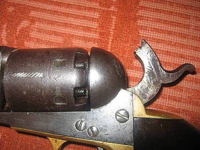

Перечисленные кольты и ремингтоны, с надетыми на бранд-трубки капсюлями не имеют как такового предохранителя.
Заряженный барабан поворачивается на 1/2 от хода каморы, что бы курок лег в вырез, расположенный между брандтрубками, и можно револьвер убирать в кобуру. Иначе при ударе (упал с лошади) по курку, находящемуся напротив капсюля, может произойти выстрел, даже если курок не взведен.
А на полувзводе, да, толкатель уходит с храповых вырезов барабана, и барабан можно проворачивать как трещетку.

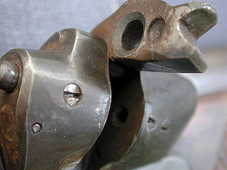

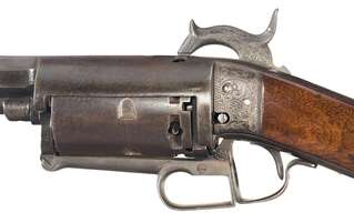

Ну я бы добавил, что Старр Дабл Экшн имеет все же один спусковой крючок, а то, что ты называешь "вторым крючком" - это вспомогательная тяга, на которую воздействует основной крючок. Нечто подобное, как решение, было реализовано и на Веблеях.
Модель 1858 DA, с клеймом военной приемки на щечке
модель 1863 года, Сингл Экшн, с клеймом военной приемки на щечке

2 Mower_man
Спасибо за фото. Мои-то ещё не скоро будут. Если позволишь, пару уточнений - не придирки ради, а точности для.
Вырезы были у Ремингтонов. У ранних Кольтов не было вообще ничего, у более поздних появились специальные штифты (safety pins) между брандтрубками.
Не, толкатель никуда не уходит. Уходит стопор барабана, а толкатель (при разблокированном барабане) работает той самой трещоткой - собачкой храповика. Кстати, барабан разблокируется только если ставить на полувзвод из положения "курок спущен". При перестановке на полувзвод из положения "курок взведён", разблокирование не происходит. Что вполне оправдано с тактической точки зрения.
Наоборот - которая воздействует на основной крючок. Настоящий спусковой крючок - задний. А передний последовательно разблокирует барабан, взводит курок (при этом проворачивается барабан), центрирует камору относительно ствола, блокирует барабан и в самом конце хода нажимает на настоящий спуск. А что до названия - согласен, неправильное название. По-английски его правильнее всего называть "cocking lever", а по-русски я адекватного перевода не подобрал.

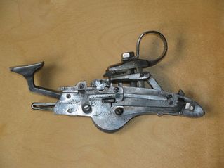

я некоторые моменты суммирую для краткости. Конструкций довольно много, ранние Кольты, типа подлинного Патерсона, привелось подержать, но не разбирал и не щелкал. "Кольт Рут" - тоже сильно отличается от военной классики типа Кольт М1860, и т.п.
Например британские револьверы М1857 Бентли Дабл Экшн вообще не имеют спицы курка, имеют предохранительный взвод с внешней пластинчатой пружиной.
