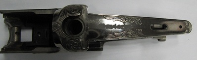

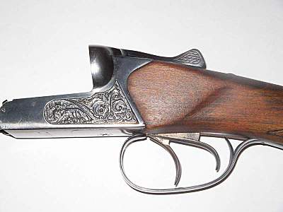

Отдельно граверными работами не занимаются, необходимо делать заказ на ружье."Мороз" всякий бывает. Самый дорогой, что при ходилось держать в руках, был выполнен на иже27,стоил 20000долл.Имеется ввиду в заказе на ружье.

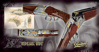

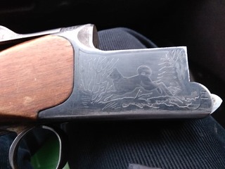

Вот такая техника, только без драг. металов(по дешевле)Цена?
oleg-hunter91
Если слишком дорого, может знаете где посмотреть дешевые варианты (уж сильно нравится такого вида гравировка)-mp-

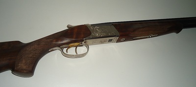

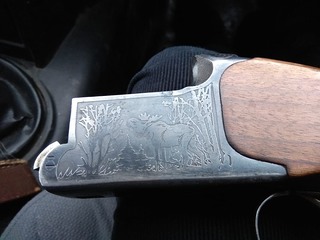

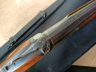

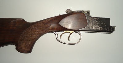

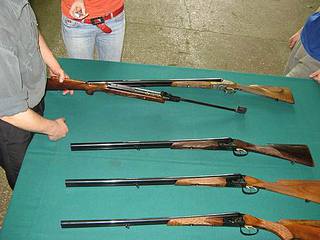

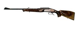

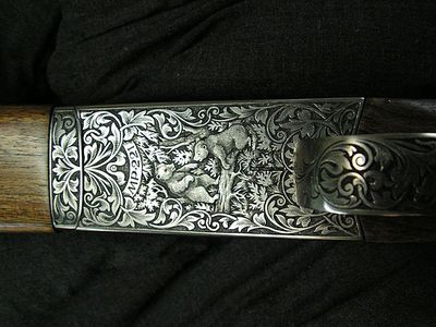

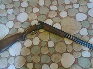

На фотографии одна из последних работ Валентина Михайловича Белобородова.На предприятии, пожалуй,2-3гравера могут сделать подобное. МР43кн без золота в технике "Мороз" пару лет назад было продано за 100000р.Этот 27 находится в музее, понятно,что не продается.
oleg-hunter91В свободной продаже такие ружья не продаются, только под заказ.

Спасибо. Нужно для охоты. По множеству фото штучных ружей гравировка примерно одинаковая. Хочется что то иное, отличающееся от остальных. Вот и ищу какой то вариант-mp-
Озвучте бюджет, модель.Постараюсь выложить фотографии новых ружей, определенного ценового диапазона.Маликов

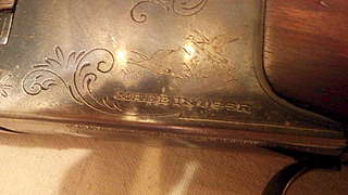

На тех. что раскрашены-предварительно наносят эскиз, затем прорезают гравчиком контуры, растушевывают,только потом раскрашивают акрилом, покрывают автолаом, сушат.
Получается довольно таки водостойкое покрытие. Воду держит лучше штатного покытия коробки(БФ с нигрозином),на истирание крепче то же "камуфляжной"пленки.
Гравировка обязательна, хотя бы немного, но она должна быть без разницы с лаком или без оного. На стоимость она существенно не влияет.
В таких ружьях главное стволы, безупречная работа всех узлов и механизмов, ну и,конечно, отбор и сама обработка дерева.

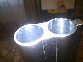

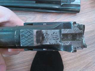

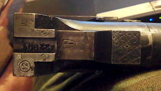

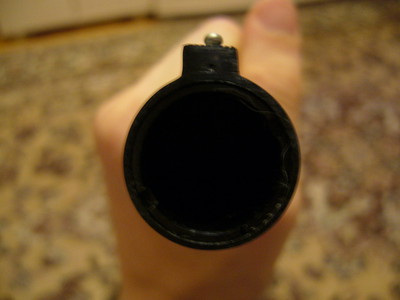

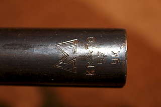

Добрый день.Вот недавно стал обладателем ИЖ(МР)-27М ,12х76, 2005г.в.
Клеймо "18,4" и "1.0/0.5" и "F/M"
Замерил штангенциркулем дульный срез-17.4мм и 18.1мм,соответственно.
Вот не получается получок 0,5мм.Поясните ,пожалуйста почему? Недосверлили?
Strelok-mod79
У меня на МР-153 та-же песня с насадками. Видимо завод сверлит стволы на 18,4, а размеры чоков берет от абстрактного ствола на 18,5 мм, как собственно и положено 12-му калибру.-mp-
Радмир уже ответил в ПМ.ВЭС
