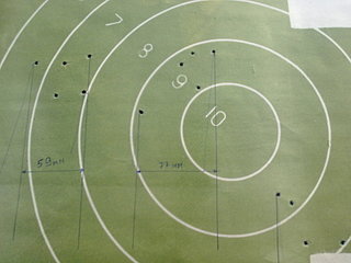

Поведаю Вам, печальную историю отстрела Бенелек на полста метров, лежа с упора.
Глава первая радостная:55gran.FMJ Барнаул.
На удивление оч достойно.
Рыжий Одесса
Длинный ствол ,открытый прицел, первый выстрел прожёговый ,две серии 4и5 патронов. Жадность фраера сгубила думал Люп за 5выстрелов пристреляю, крутил в другую сторону(во бля ,к папе Zeiss привык, крути в сторону пробоины)
При хорошем зрении слепите кучу лучшее.
Рыжий Одесса
А вот шо мне нравицца, таки она умница, Люп супер сетка как для меня супер ИМХО. Стрельба таки лёжа

Вторая серия короткий ствол теже9 патронов.
А вот ужасть, молилась пэрэд сном, или как?
62 грана SP Длинный ствол.
Рыжий Одесса
Коороткий
Рыжий Одесса
Делайте выводы Уважаемые стрелки ,на 200м, 16см по максимумууу, запас прочности двойной ,т.е. даж подпрыгивая, стоя ,вы с вашим мастерством поразите колокол 30см, с запасом прочности!!!!
Мона попробывать югов "Партизан", скорость другая и булька под 9 твист,
если принеСёте две пачки ,бабало с меня. буду обязооон.
Оч интиресно. В Одессе всё 55 гран, сако и норма, а барнаул в 62 не летит.
ded68
Делайте выводы...
Андрей, все мишени MR1 - 50м лежа, верно тебя понимаю?
С уважением, ded68
Рыжий Одесса
да
