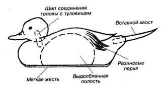

ИЗГОТОВЛЕНИЕ ЧУЧЕЛ ИЗ ПЕНОПЛАСТА
Из этого материала можно изготовить чучела любых птиц. Процесс производства утиных и голубиных чучел; таким же способом можно изготовить чучела тетеревов и других птиц.
Утиные чучела. Для изготовления чучел (не только утиных) пригодны исключительно твердые, мелкопористые сорта пенопласта.
В зависимости от вида выбранного для изготовления чучела заготовки должны иметь длину от 35 до 40 см и быть в сечении 18x18 см (20x20 см); для достижения необходимой толщины можно склеить несколько листов тонкого пенопласта клеем "Момент". Из плотной бумаги, картона, тонкой фанеры вырезают два шаблона - вид сбоку и вид снизу; затем ножовкой, ножом или крупным рашпилем снимают лишний материал. Голову вырезать следует вчерне, в нижнем ее срезе проделывается небольшое отверстие, куда вставляется палочка на клею, которая должна выступать наружу на 2-2,5 см. В срезе туловища также делают отверстие для этой палочки для соединения с головой. После этого производится доводка чучела, все щели и неровности следует зашпаклевать. Вместо пенопласта можно использовать мягкие сорта дерева, например липу, из которой чучела получаются более долговечными.
Размеры чучел разных видов уток, см
Виды уток
Туловище: А-Б А-В В-Г Д-Е
Голова: а-б в-г
Кряква, шилохвость, серая утка 33 25 8 14 12 8
Чирки 26 18 6 11 9 6
Красноголовик, чернеть, гоголь 28 18 8 14 11 7
Изготовленное чучело необходимо проолифить, высушить и окрасить, при этом следует соблюдать все цвета, характерные для данного вида уток. Для устойчивости на воде в дно чучела вбиваются свинцовые или другие грузила.
Размеры чучел различных видов уток указаны в соответствующих таблицах. При изготовлении чучела утки шилохвости следует использовать схему его устройства, приведенную ниже.

Для изготовления чучел лучше всего подходит липа: она легка, хорошо поддается обработке, мало колется. Чурбачки для чучел нужно заготовлять заблаговременно; не снимая коры, дать им хорошенько высохнуть и только потом приступить к их обработке. В зависимости от того, чучело какого вида мы собираемся сделать, заготовки должны иметь от 30 до 35 см в длину и 18-20 см в диаметре. Их нужно очистить от коры и каждую расколоть вдоль на две равные по толщине половинки: из каждой выйдет тушка чучела, головки же делают из отдельных кусков дерева.
Вырезав из плотной бумаги или картона два шаблона (рис. 1), изображающих форму будущего чучела сбоку и снизу, их очертания переносят на заготовку и с помощью топора, стамески или ножа все лишнее дерево снимают. Затем, также вчерне, вырезают головку и в нижний ее срез, сделав в нем предварительно отверстие, вставляют на клею палочку, выступающую наружу на 2-2,5 см. В срезе шеи на туловище чучела высверливают для этой палочки отверстие так, что головку можно соединить с туловищем. Сделав это, приступают к окончательной отделке чучела рашпилем и наждачной бумагой. Все щели и неровности шпаклюют, чучело промазывают горячей олифой и просушивают. В его дно в 4-5 см от переднего края вбивается металлическая петелька для привязки.
Пенопласт
Пригодны только твердые, мелкопористые сорта. Последовательность всех операций не меняется. Отпадает только необходимость в топоре и стамеске - ножа оказывается совершенно достаточно.
Хорошее чучело должно совершенно ровно, без какого бы то ни было крена держаться на воде. Для этого еще до окраски нужно - при необходимости - его уравновесить, вбивая в дно чучела с той или другой стороны дробинки. После того как чучело высохнет, можно приступать к его окраске масляными красками. При этом совершенно не обязательно воспроизводить рисунок отдельных перьев, нужно только правильно передать цветом и контуром характерные для данного вида уток особенности окраски.

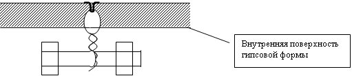

Рис. 2. Положение проволочной петли с грузом (болтом) и скобы для ее крепления в форме.

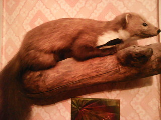

deniskamchatka
Я чучела делаю из натурального материала. Снимаю шкурку вместе с перьями, головой и лапками. Более-менее подходящий кусок пенопласта по размерам тушки вырезаю, насаживаю проволоку и изгибаю её по форме шеи. Шкурку густо просыпаю солью и натягиваю на пенопласт. Зашиваю тольстой ниткой. Лапки просто болтаются внизу... Проволку пропускаю через клюв и загибаю. Привязываю гайку на чёрную нитку или леску за проволку на клюве. Тогда при ветре, чучело разворачивает носом по ветру, что придаёт реальность положения живой утки. Такое чучело очень похоже на настоящую птицу. Только после каждой охоты такие чучела надо вешать в сарай или гараж головами вниз, для просушки. При бережном отношении и отсутствии мышей в сарае хватает надолго.
Fil55
deniskamchatka
