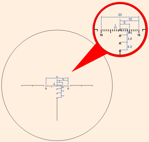

Имеется СВД (Тигр). Имеется прицел с сеткой через 100 м до дистанции 1100 м. Прицел в настоящее время занулен на отметку 500 м (центр сетки) фактической пристрелкой по этой марке на дистанцию 100 м. Необходимо - перепристрелять прицел на отметку 100м. В наличии имеется - тир с дистанцией 50 м. Баллистический расчет показывает, что превышение траектории пули FMJ 12 г на дистанции 50 м при пристрелке оружия на 100 м составляет 0.2 см. То есть формально говоря можно пристреливать на 50 м как на 100. Однако, поскольку речь идет не об открытом, а оптическом прицеле и мы знаем, что цена деления прицела (и клика) на различных дистанциях различна, не будет ли после такой пристрелки и последующей стрельбе на 100 м фактического расхождения СТП?
Сразу поясню, возможности оперативно поехать на полигон с дистанцией 100 м в данный момент нет.
Как выглядит прицельная сетка.
! ^ ! = 100
! ^ ! = 300
! ^ ! = 400
------------!^!---------- = 500
^ = 600
^ = 700
^ = 800
^ = 900
^ = 1000 ^ = 1100
В настоящий момент СТП на дистанции 100 м находится на отметке 500 м.
Идея - понятна. Хочется пристрелять 100 м по верхней стометровой отметке, располагая лишь тиром 50 м.
Прицел - фиксированной кратности - 7х.
Вопрос - будут ли идентичными СТП после пристрелки на 50 метрах для стрельбы из этого же оружия и прицела на 100м? Интуиция (и знания о баллистике и оптике) подсказывает мне, что будут. Но что скажет по этому поводу Кальтенбруннер? 😛

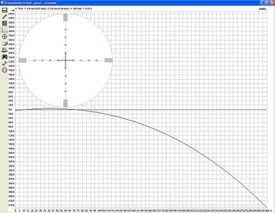

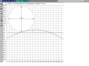

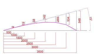

vovgun
Теперь на 50
Для наглядности график траектории на 50м. Ноль, естественно, ближний.
В итоге - если пристрелять на 50, то на сотне в данном случае стп будет выше на 34мм. Теоретиццки.
Кстати при пристрелке на сотню ноль тоже будет ближний. И единственный.
Удачи.

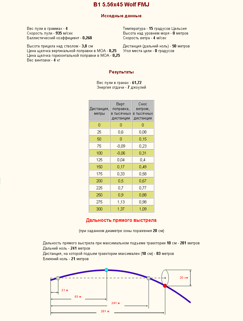

Проверяю:
Дистанция пристрелки в 0 - 100 м, высота прицела над стволом 7 см, патрон из библиотеки - БСЗ FMJ 12 г.
Возвышение траектории на 50 м = 1.2 см. 0.8 МОА. 0.2 тысячных дюйма (сорри, в прошлый раз ошибся).
То есть получается, что, с учетом технической кучности оружия, расхождением СТП, вообще говоря, можно пренебречь.

vovgun
Не ошибитесь. Пристреливать нужно будет именно НИЖЕ точки прицеливания на 12мм. На этом участке пуля находится на восходящей ветви траектории, поэтому превышение в калькуляторе со знаком "минус". Ближний ноль на 75м, потом превышение около 1мм, на сотне снова в ноль.
vovgun
график:

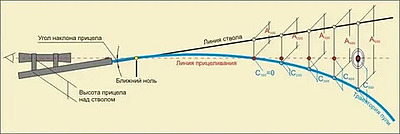

А как, собственно, отличить ближний ноль от дальнего? Стрелять серии с изменением дистанции стрельбы в проверяемом диапазоне и следить за изменением высоты СТП? Ведь, вообще говоря, с точки зрения пристрелки есть разница - какой ноль приведен в точку прицеливания.
vovgun
При данных параметрах системы патрон-оружие ближнний ноль физически не может быть дальше примерно сотни метров. Практически при пристрелке на эту дистанцию пуля поднимается до линии прицеливания, касается её и снова уходит вниз. Если стрельба ведётся на бОльшие дистанции, угол вылета(угол "подъёма" ствола относительно линии прицеливания, он же угол наклона прицела - кому как нравится) становится больше, траектория пули пересекает линию прицеливания (первый раз)раньше, соответственно ближний ноль приближается к стрелку. Например при пристрелке на 300м в Вашем случае ближний ноль будет на 23-х метрах.
Думается, на практике при стрельбе из подобного оружия положение ближнего ноля особого значения не имеет. На ближних дистанциях, 10-30 метров, цели будет совершенно безразлично куда ты ей попал такой пулей - 3-4 см разницы роли не сыграют.
