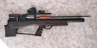

Доброго времени суток. Являясь официальным представителем компании"дубрава" рад вам представить новинку не имеющую аналогов на российском рынке V1 линемёт (средство доставки) под названием "Кащей" . После длительных разработок и проведения испытаний в продажу поступил первый образец. Линемёт на базе PCP не является оружием!
В качестве расходников по умолчанию используются алюминиевые арбалетные стрелы на 20дюймов и внутренним диаметром 7.76мм с маркировкой 2219 +стрелы необходимо укомплектовать гуманизатором для вашей безопасности. В комплекте: линемёт, паспорт, заправочный штуцер. ТТХ стрелой 478гран 80мс 15раз с одной полной заправки резервуара. Рабочее давление с 300 до 150 . Итак, цена данного образца 43тр+2тр(опционально удлинить резервуара это +20% к объёму ) установлен ствол-направляющая из высокопрочного карбона.

С Дубравой знаком ; ) а энто чудо инженерии, хоть не ново, но имеет место жить ; ) интересует только ОДНО! Кучность?!
Antonovka
На 25м кучность 2см с рук . На 50м на днях будет наглядный видео ролик

Меня интересует сейчас только скорость! Какая она будет 450 gr. стрелой?
Antonovka
Агрегат АПается элементарно на коленке, путём перенастройки редуктора.скорость можно задрать но кол-во выстрелов упадёт

Меня интересует скорость! Какая она будет 450 gr. стрелой?
Нету такой стрелы в наличии,не могу сказать
bel.arbalet.ru
Антон, пойми! Пусть это будет всего 3 выстрела, но зато со скоростью не менее 100 м/с.
Antonovka
Сотку легко можно накрутить
bel.arbalet.ru
Я-то верю, но нужны не слова, а цифры хронографа. Не подумай. что я пытаюсь тебя достать мелочами, но это не мелочи. Просто Вы не продадите ничего без заявленных ОФИЦИАЛЬНО и подверждённых на видео ТТХ.
Новая модель нужна в тщательном изучении.

....ах, да ещё одно и не мало важное - как дела обстоят со звуком? Аналог аирбоу весьма шумная штуковина.
...скорость, знаю не проблема, выйти на 100+, но как это скажется опять же на кучности и звуке?

Со звуком на 100+ будет веселее само собой. Сейчас звук достаточно мягкий и самое главное "не узнаваем с метров 100 как выстрел " это цитаты огнестрельщиков ветеранов. Скорость на кучность не влияет так как это не пинок в зад стрелы и извиваться она не будет!
На airbow оч лёгкая стрела ,она быстро сходит со ствола и весь выхлоп слышен во всей своей красе
Antonovka
Добавлю что скачки скорости в коридоре 1мс

да все уже задавали.уточню..-точное кол-во выстрелов на 450гн при 100мыс?возможность подкачки в полевых условиях?сколько качков до рабочего положения?длина "кащея"?
Antonovka
мастер.ру
450гран нету и 100мысов не настраивал. Сам качаю балоном,ручным насосом не пользуюсь за неимением)) да и дыхалка уже не та
А есть ли смысл в 100мысах? Стрела ток глубже в землю входить будет после преодоления цели .
Antonovka
Длина от тыльника до среза резервуара с удлинителем (80мм) составляет 72см . Ствол-направляющая выступает за резервуар на 3см
смысл есть
😊 ,а насосом интерес.ежели в лесу подкачку делать придеться?да ,вес какой? Длина гут.а покороче,при транспортировке?типа,там,стволик снять или резервуар открутить.возможно?если возможно,то как это оперативно по времени?

Можно ствол по 16дюймовые стрелы и открутить удлинитель резервуара (-80мм) но ТТХ будут немного другие . открутить резервуар по давлением это как выдернуть чеку ,так ибанёт что звери от инфаркта кончатся)))
chijevs
Не - давайте 20 дюймов и не надо выдумывать велосипед, ждем испытаний

Володя, ну естественно есть и насос, можно самый простенький в 3.5рубля уложиться.
мастер.ру
открутить ?!резервуар?! )))) это тоже самое, что взвести арбалет и нажать спусковой без стрелы(я опускаю все имеющие там защиты от холостого и т.п...) и то с резервуаром будет повеселей 😛

Можно ствол под 16дюймовые стрелы
На сколько теоретически будет прирост?

вы дураков не слушайте - с 16 дюймами можно только в жопе поковыряться, а насосом надуть такой резервуар можно только впятером 😀
silurus
chijevs
это ща так, Вы мил человек, пошутить пытались?! Вы собственно про какой насос мысль излагаете? лисапедный ? 😛

Общая длина до кончика стрелы 80см стрела 20дюймов

Антон, я чё подумал, а как много нужно дабы опять в лесника 😛 превратить ?

Тут другой пневмопривод с другими проходными. САМОСТОЯТЕЛЬНОЕ ИЗДЕЛИЕ

Скорость пропорциональна звуку ,это раз.
Компактность написал уже , 16 или 20 дюймов стрела. С кучностью проблем не выявлено,надо руку жёсткую тк линия ствола выше линии опоры руки ,если держать как .... будет подкидывать вверх нукак на любой стреляющей вещице

С 300 до 150 бар 15 раз ! Стоит редуктор который даёт повторяемость выстрелов с точностью скорости до 1мс.вес имеющихся болтов 478 гран. Конечно попробую снять вес и запустить на 100мысов но ведь будут претензии к звуку , раньше с рекурсивными бегали и радовались жизни , и все понимают что этого за глаза так зачем гнаться за избыточными ТТХ? Кстати в ВК есть видосы наглядные с отстрелом на 20м 16дюймовой стрелой.

Про насосы если речь зашла, то по личному опыту нагнать 80 атмосфер в схожий резик-100 качков. Одному. Времени занимает не более 3 минут. И столько же потом, чтобы дыхалку восстановить)))
Antonovka
29.1 граМ кидает 93мыса после некоторых манипуляций. Дальше гнать пробовали но звук....в общем больше не надо.
Antonovka
450граН 300фпс на аналогичном аппарате настроили

Джентльмены угомоните свои фантазии))) мне дел и без этого хватает. Есть базовые настройки и заявленные ТТХ , если кому нужно больше , всё в ваших руках)))
Шведский FX выдаёт максимум 104дж при цене далеко за сотку! И все счастливы...

По стрелам на 16 стреле прироста не будет а будет падение скорости, так что чем длиннее стрела тем веселее.
Про скорость, максимум что удалось выжать 180 м/с на 20 алюминиевой стреле, дальше не гнал так как бессмысленно, стрела становится одноразовой даже по изолону, пробивает 4 блока и сворачивается внутри в штопор.

50м , самые дешманские стрелы с алика

Пневматическое оружие имеет калибр, тут его попросту нету! В стволе перемычка.

Сертификат на КСО до 3дж (пневмопривод)+документ(паспорт) на установку линемёт не являющуюся оружием
Vasilisk
Отсутствие Калибра не отмаза.
Конечно пока пневмометалки не войдут в обиход, просто непонятно будет что это и зачем, особенно если стрелы отдельно.
Но серт на изделее нужен, у меня пока не чего не вышло с этим. Может Вам повезет.

Вы в это верите? 420дж !!!

У Вас есть основания мне не доверять? Разьве я Вас хоть раз обманывал.
То что Вы не добились данной мощности, это только по тому что еще не пытались.
Хотя врать не буду я про скорость писал, стрелы что я пользовал похуже будут, красненькие у нас в каждом магазе лежат, найду дома взвешу.
Тайванский карбон 22 дюйма легко летал 114-117 мс, при попытках серьезно увеличить мощность рвался как гондон, а по алюмишке и 180 не потолок, только зачем, грохот ужас, воздушный поток настолько плотный, что хрон надо метрах в 5 ставить иначе ошибки выдает. Да и есть у меня почему то уверенность что кучность на высоких скоростях будет херовая.

Стрела такая
http://www.arbalet.ru/strely-a...er-alyuminiy-20
Кому известен вес подскажите, у меня весы накрылись.

26грамм вес Даной стрелы
Agrassa
Ты в прямотоке гнал ?
Vasilisk
Я гнал вообще на специально собранном стенде, что бы понять возможности.
Но физика везде одна.
Agrassa
Стенд и винтовка разные вещи. Объем рабочий. Система БК и перепуска. Длина и диаметр канала. На стенде можно нагорадить такого что в вин некогда не запихнеш.
Vasilisk
В данном случае это винтовка но специальная для испытаний, в ней все по максимуму и возможность менять условия.

Antonovka
Один товарищ оч хорошо знакомый со Стикса на детских плечах взял с 25м хрюна дикого на 80кг и стрела прошла на вылет!!!
Делаю вывод что скорость поднимать не целесообразно тем более с учётом возростания звука от "забрасывания линя"
silurus
Antonovka
Антон, из этого получаем другой вывод - с такой скоростью, он...мягко говоря не интересен(это я не злорадствую и не в коем случае не наговариваю или преувеличиваю)

Antonovka
А нужен ли он кому будет с такой скоростью и звуком как у гладкого?
Тоже верно 😛 так тогда вырисовывается ещё один вывод 😛 стоит ли, вообще заморачиваться ?! 😛

bel.arbalet.ru
Antonovka
Есть люди, которым это будет полезно.
Я рассматриваю это вариант всерьёз, потому и мучаю тебя вопросами.

Slepoy Pjou
Это , а как линемёт он вообще работает , наверно что то пропустил , заранее извиняюсь , и не опасно ли это для принимающей стороны .
Agrassa
Азот
REDFRED
Slepoy Pjou
Присоединяюсь к вопросу! Не оборвет линь на таких начальных скоростях?
Antonovka
Нет, оч хорошо доходят катушки для спиннингов с продольно расположенной шпулей.можно использовать самодельные как в боуфишинге
Antonovka
REDFRED
Дистанцию заброса можно ограничить длинной линя , главное катушку хорошо закрепить 😀 😀 😀
REDFRED
Теория или проверяли?
Antonovka
REDFRED
Ограничивать не пробовал, с катушкой работает идеально
Antonovka
Antonovka
REDFRED
Будем копить денежку 😊
